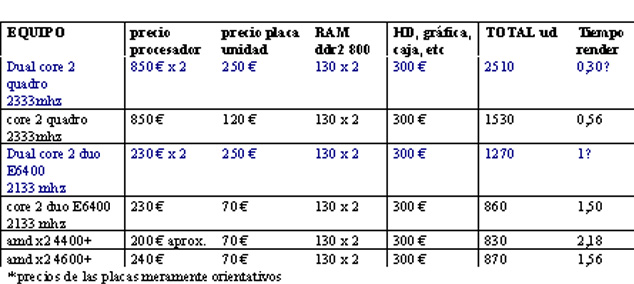

    Aquí os muestro una tabla que me he confeccionado para ver cuales de estas opciones son las más rentables en cuanto a productividad-precio. Es muy básica y posiblemente algunos de los precios no son exactos, pero creo que puede valer como orientación.
    Cualquiera que tenga más información puede corregir o ampliar esta lista o test, para eso esta.
    Los precios los he sacado de alternate, es, y los tiempos de render de la web de Toms hardware: http://www.Tomshardware.com/2006/09/...ge/page11.html.

    Estas son las opciones de configuración posibles para una RenderFarm sencilla. Todas ellas dan un tiempo de render de 30 sg aproximadamente:
    Opción 4 equipos Dual Core.
    Core 2 dúo e6400 = 830 por 4 = 3320 euros.
    Tiempo de render estimado: 30 segundos.
    Opción 2 equipos con Quad Core.
    Core 2 Quadro 2331 Mhz = 1530 por 2 = 3060 euros.
    Tiempo de render estimado conjunto: 30 segundos.
    Opción 2 equipos duales con Dual Cores.
    Dual Core 2 Duo e6400 2131 Mhz = 1270 por 2 = 2540 euros.
    Opción 1 equipo Dual con Quad Cores.
    Dual Core 2 Quadro 2331 Mhz = 2510 por 2 = 3020 euros.
    Si los datos son correctos la opción más rentable es la de 2 equipos duales con Dual Cores.

    Gracias por la puntualización, Caronte. Trataré de hacer una tabla con esas características.

    Consume más Ram con más Cores. En la estimación de tiempos de render, deberías tener en cuenta, que distribuir un render entre varias máquinas tiene una penalización en los tiempos de render en el render distribuido de Vray.
    Un Quad Core 2,33 Ghz es más rápido que un render distribuido entre 2 máquinas Dual Core 2,33 Ghz.
    Igualmente, es muy posible (no puedo asegurarlo porque no lo he comprobado), que un Dual Xeon Quad Core 2,33 Ghz, es más rápido que 2 máquinas Core 2 Quad 2,33 Ghz, y aún más que 4 máquinas Core 2 Duo 2,33 Ghz.
    En la realidad las matemáticas no se aplican linealmente, cierto es esto, que para conseguir un rendimiento 4 veces superior al de una sola máquina, necesitas 6 máquinas iguales.
    Si es un video, y vas a distribuir el render por frames usando Backburner, esto no se aplica, y la escalabilidad si es lineal, aunque se recomienda que una máquina que hace de manager, no renderice, pudiendo se un ordenador muy barato.
