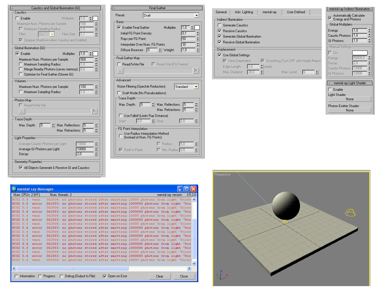

    Me baje la versión de evaluación del 3ds Max 9 para ver si esto se solucionaba, pero a mí me sigue dando igual. ¿Este problema afectaen los tiempo de render? ¿el cálculo de los Photones lo hace de todas formas? Subo los paramertros que estoy manejando.
    Igual están casi el default eso es lo que me extaña. Gracias.

    Duda con mental ray
    Pásate por aquí. https://foro3d.com/showthread.php?t=43505. Y luego por los temas fijos de esta sección para ver cosas hechas y parámetros con Mental.
    Posdata: para exteriores nunca nunca GI (fotones) usaremos el Final Gathering con los bounces (rebotes, a más rebotes mejor llega a todas las zonas). Saludos.
