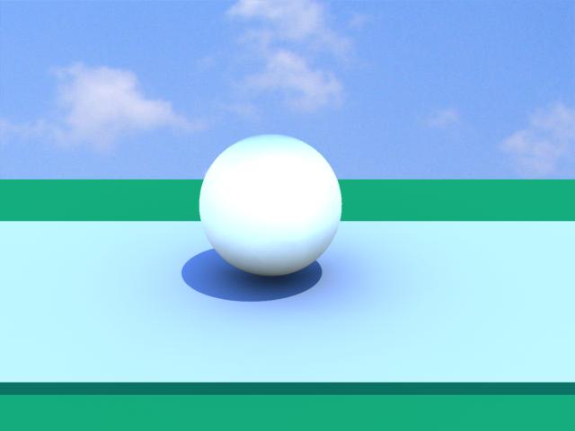

    Antes de decir que vaya tontería dedicarle un minuto a intentarlo, resulta que me leo el estudio de luz de Richard que por cierto es muy bueno y cuando intento hace la escena de la bolita para comprobarlo en Mental Ray resulta que no se comporta como debería hacerlo realmente y me deja la parte más próxima a el suelo como la más oscura. Propongo. Que lo estudiemos entre todos, es una tontería, pero de nada me vale trabajar edificios de quince planta y que queden muy bien si no se iluminar una bolita ¿no?
Nombre: 01-intro-01.jpg
Visitas: 251
Tamaño: 24.3 KB
ID: 42352   Clic en la imagen para ver su versión completa.

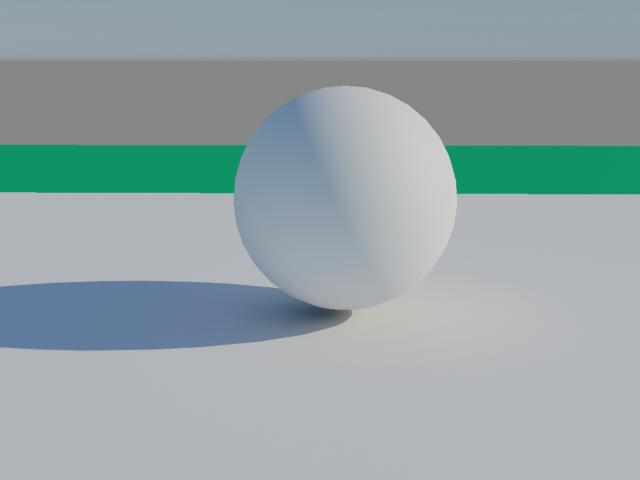

    Totalmente de acuerdo con lo de la escritura, corregido. Ya he probado a cambiar el ángulo, pero sigo teniendo en el área inferior izquierda las sombras más oscuras.
Nombre: BOLITA2.jpg
Visitas: 296
Tamaño: 7.4 KB

    La bola levita un poco, ¿no? Si pones un esquema de la luz que estas usando podremos buscar mejor la solución.

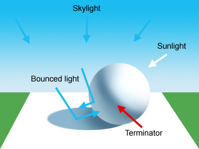

    La imagen de ese tutorial es un gráfico de ejemplo y posiblemente no sea un render completo, sino una composición.

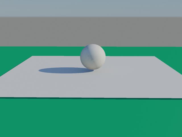

    Ok Caronte, conseguido, el número de rebotes era demasiado bajo, muchas gracias, la verdad es que lo tenía más en cuenta en el reflejo de las imágenes que en el rebote de la luz. Lo dicho. Gracias.
Nombre: BOLITA3.jpg
Visitas: 396
Tamaño: 6.7 KB
