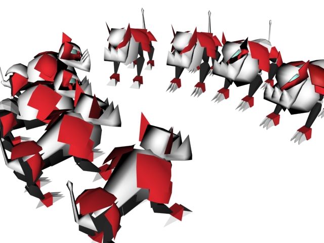

    Hola, pajarito sin cola. He estado modelando en un rato el mastín que aparece en la galería del proyecto war3d (cuyo enlace se puede encontrar en la portada de estos foros) y éste es el resultado. Si queréis ver el modelo rotando. Tiene 2242 polys y no está texturizado. Comentarios, críticas, son siempre bienvenidos. Un saludo.

    Se ve pequeño, si pudieras ponerlo algo más grande, es que, algunos estamos mal de la vista. Cosas de la edad. Aunque todavía creo que le sobran algunos polígonos. Un saludo.

    Aquí va otro que he hecho está tarde rebajando polígonos. Tiene 980 o así. Y aún tengo una tercera versión que por ahora tiene 400. Aun así, creo que serán demasiados para el juego y estoy pensando en rehacerlo para que no pase de 200 (aunque quede algo más cutre).
    La imagen es algo pequeña, pero tampoco quiero abusar del servidor, lo siento.
    Sale un sombreado raro en la parte de la máscara, igual no sé han fundido bien los vértices. Ya le echará un vistazo en otro rato. Ahora a dormir.

    Lo veo bien, quiero decir que, para un juego está bien, por los polígonos, no te comas tanto la cabeza, porque si el modelo les gusta, cuando tú les des la malla ya ellos se encargaran de rebajar donde les parezca.
    A lo mejor respetan la cabeza, pero rebajan los polígonos del resto del cuerpo. Yo lo dejaría casi cómo está, que está chulo. Trabaja las texturas y colores, que ya ellos harán lo demás. Un saludo.

    Gracias por el consejo. De hecho, ha sido justo lo que ha pasado, alguien me dijo que ya se haría cargo de recortar polys a su aire el caso es que ninguno de los bichos del w3d tienen más de 300 polys, y la cara del perro ya tiene esos 300.
    En fin, no sé si me ocupar de la textura, no estaba muy definida en el boceto y no ando muy bien de tiempo.

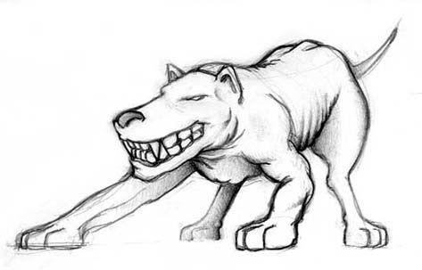

    Felicidades, en serio, estos pequeños alicientes motivan un huevo. Adelante y como decía superboy. (arriba, arriba y para fuera, que idiotez no. Pero se pega. Qué si tengo ideas que te parece. Algo así son bocetos viejos que tenía en la web. Pero igual sirven para mostrarte lo que quiero decir. Ejemplo que no tengo ni el escáner ni la tableta aquí en el pueblo. De momento.
    Son muy orgánicos, pero colocas unas armaduras y cachivaches y así parecerán más cibernéticos. Ala a jugar.

    Hola Mars Attack, estuve mirando el 3dsmax que tenía 900 triángulos. Por partes. 1) no he visto la versión más reducida aún que has hecho, pero 400 se ajusta bastante a lo que se pide: 300 polígonos + 150 polígonos del arma. Como el chuchobot no tiene arma aparte. Voy a por la calculadora.
    2) sobre el sombreado, el problema es medio problema. La iluminación se la puedes (tienes) que dar con la textura porque el motor del juego no lo hace. Por cierto, yo uso 3dsmax 5.1 y no sé si me lo carga mal (me avisa que el formato es obsoleto), a mí me parece que los polígonos dónde está mal sombreado no están unidos, puede que sea por la conversión.
    3) la cola se puede recortar. Puedes quitarle el chirimbolo del final y también reducir el número de polígonos quitándole anillos en la parte de la base haciendo el doblado hacia arriba más abrupto.
    4) las patas están construidas con fémur, rodilla y tibia (no sé cómo se llaman estas partes en un perro). Puedes quitarle el cilindro usado como rotula y unir directamente fémur y tibia.
    5) una solución para que parezca más agresivo: ponerle una mandíbula superior.

    Gracias a ambos por las respuestas y a Infart por los bocetos. Mañana me los estudio.
    N1) no he visto la versión más reducida aún que has hecho, pero 400 se ajusta bastante a lo que se pide: 300 polígonos + 150 polígonos del arma. Como el chuchobot no tiene arma aparte. Vaya, voy a por la calculadora.
    No está acabada, estoy muy liado estos días y no podía. De todas formas, prefiero recomenzarla desde cero y mejorar los aspectos que propones debajo.
    2) sobre el sombreado, el problema es medio problema. La iluminación se la puedes (tienes) que dar con la textura porque el motor del juego no lo hace. Por cierto, yo uso 3dsmax 5.1 y no sé si me lo carga mal (me avisa que el formato es obsoleto), a mí me parece que los polígonos donde están mal sombreado no están unidos, puede que sea por la conversión.
    Está hecho con el 4.2, es normal que te diga que es obsoleto, el sombreado ese chungo ocurre porque en la versión original fusioné los vértices de la placa de la cara para que me lo convirtiera en un plano, pero parece que alguno se le fue de varas y no sé ha convertido bien, y claro, la iluminación sale como sale.
    En la versión ultralow así era.
    Ídem de lo anterior.
    Bueno, ahí me ciño a lo que veía en el boceto. En la misma máscara de la cara tiene dos dientes que hacen las veces de mandíbula superior. Gracias por las respuestas.
