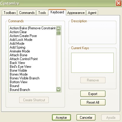

    Shortcut (atajos de teclado) de Animation Master en formato pdf, saludos animados.

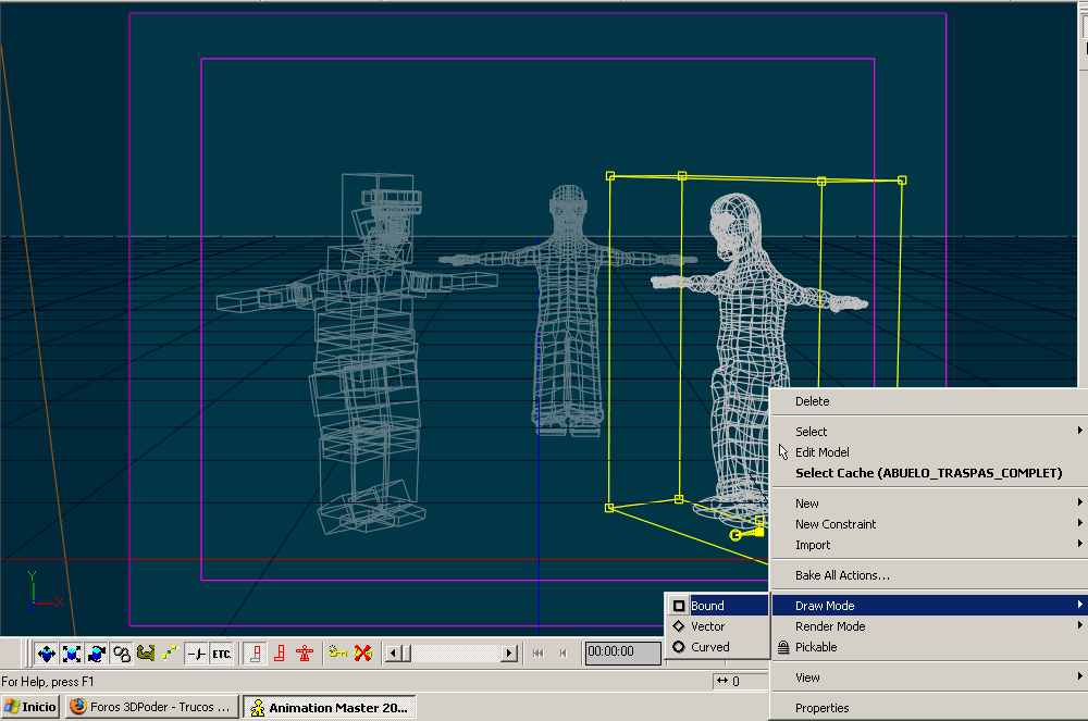

    En a:m estamos acostumbrados a verlo todo con Splines. Bien, no es la única manera. Cuando estamos en una coreografía, y tenemos a nuestro modelo seleccionado, podemos verlo en modo cajas (boxes) en modo Vector (Splines, pero no con tanto detalle como nos es normal) o en las Splines normales.
    Como se hace eso? Pues no tengo ni idea.
    No, no, es broma.
    Seleccionamos a nuestro modelo y apretamos b (si lo queremos ver en modo cajas) v (si lo queremos ver en modo Vector).
    También podemos hacerlo mediante el ratón. Seleccionando nuestro modelo, botón derecho y en el menú emergente, dentro de Draw Modes ahí seleccionamos la opción que queremos dentro de las 3 que tenemos.
    En cualquiera de las 3 opciones se ve igualmente en shaded,wireframe, wireframe_shaded, etc.
    Muy útil a la hora de ver (corregir, modificar, crear) una animación en la coreografía, ya que va rápido comparado con las Splines (por lo menos a mí que tengo un equipo lento) y a los que tengáis un equipo rápido, pues se le puede cargar más obviamente.
    (By elquintojinete).
    -> para que se vea en modo bound, los cps tienen que estar asociados a un hueso (aunque este luego en modo hide para que no moleste).
    Que lo disfrutéis.

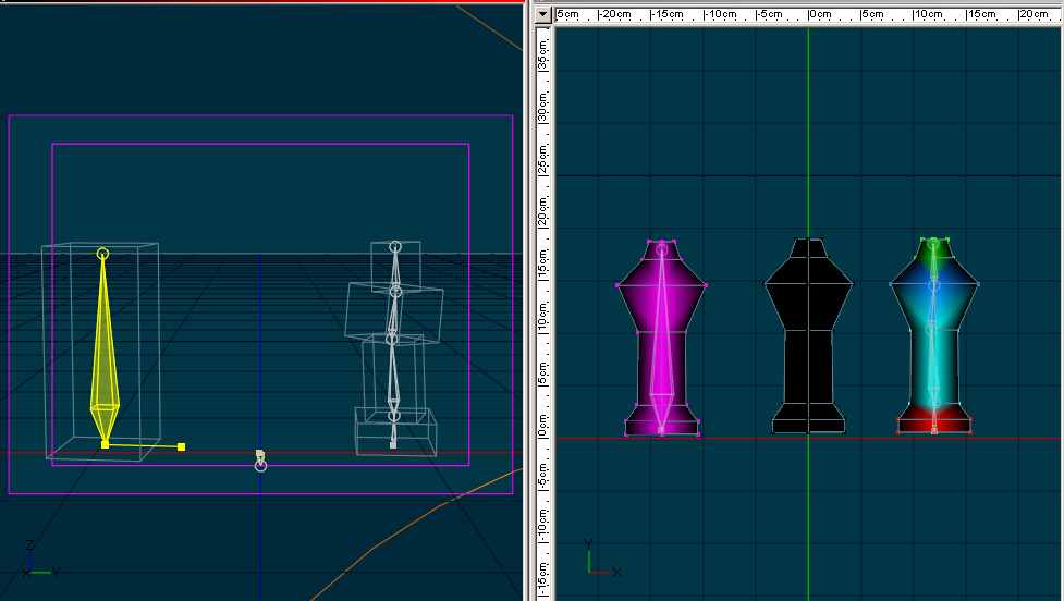

    Posdata: os dejo una captura, donde el modelo de la izquierda es el modo b el del centro, modo v, y el de la derecha, el de siempre. Aparte, otra captura donde se ve como cambia la figura en función de los huesos asociados, y como sin asociar ningún hueso, no se ve en modo bound (en Vector y curved si ven igual independientemente de que tengan un hueso asociado o no).

    El otro día preguntaba por los atajos de teclado para las vistas, y alguien muy amablemente me indico un atajo para poner los iconos de las vistas en la barra de herramientas. Al final encontré una manera más rápida de hacer lo que quería.
Nombre: personalizar atajos de teclado.jpg
Visitas: 152
Tamaño: 42.5 KB
