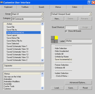

    No tengo claro si aquí solo se publican trucos o se puede preguntar. Pero ya que publico una duda, publico otra: alguien sabe cuál es el atajo de teclado para maximizar el visor en uso en la versión 3 era la tecla w, pero ahora está tecla tiene la función de cambiar a mover. Si hago mal publicado aquí una pregunta que me cambien el mensaje al foro correspondiente.

    Feanor el teclado te lo configuras tu como quieras. Solo tienes que ir a customize UI y en la sección de keyboard, buscas el parámetro de maximizar y eliges la tecla que más te guste.
    O puedes en la misma ventana de keyboard, escoger la configuración de keyboard del 3dsmax 3, para eso le das a load y buscas el archivo correspondiente en la carpeta UI. Un saludo.

    Puedes configurar a tu gusto, o cómo te dicen arriba, pero, de todas formas, es ALT+W. Un dato curioso. Si trabajas con malla editable no funciona mientras tengas dicha malla seleccionada. Con malla poligonal editable no pasa esto. Un saludo.

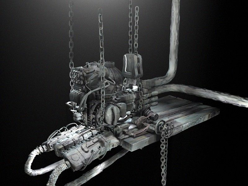

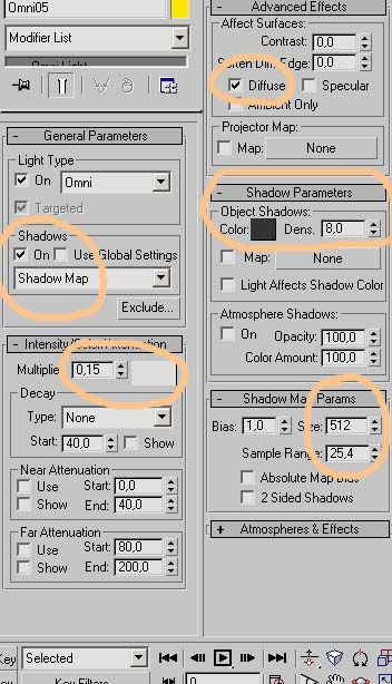

    Hola, voy a poner también un truco para ensuciar un objeto sin plugins. No lo he probado con GI, pero iluminando manualmente seria así: creas un modelo, mi ejemplo sería motor.
    Le pongo un foco de arriba hacia abajo.
    Después creamos una luz omni con multiplicador 0, 15 sin el Specular activado ya que no queremos que nos del brillo el modelo y el color no lo pongáis blanco, siempre un mínimo tono de gris ya que ensuciara más. El mapa de sombra los valores 512 que viene por defecto y 25 (por ejemplo). Luego si queréis le ponéis a un par de luces 0, 2 a otras le pones luz más gris, el caso es ir variando.
    Y en la densidad de la sombra le ponemos multiplicador 8. La luz ilumina poco a penas, pero la sombra es más oscura así lograremos ensuciar entre todas las luces.
    Hacemos 15-20 copias de esa luz omni alrededor del objeto, aleatorio no hace falta que sea esférica ya que buscamos más inestabilidad en la iluminación, por ejemplo, ya que he puesto un foco arriba las pondrá más por los laterales.
    Seleccionamos un material fallof, con color gris y otro gris tirando a blanco (después podéis probar con textura en cada una de las ranuras) y lo aplicamos al objeto.
    Claro está que las luces esas iluminaran toda la escena que haya alrededor, bien pues agrupáis el modelo ensuciado como [motor] por ejemplo, y solo tenéis que iluminar lo demás del escenario excluyéndolos del cono de luces.
    Y creo que no me dejo nada. Si probáis y falla algo hacérmelo saber aquí para ampliar el tip.
