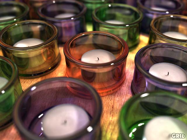

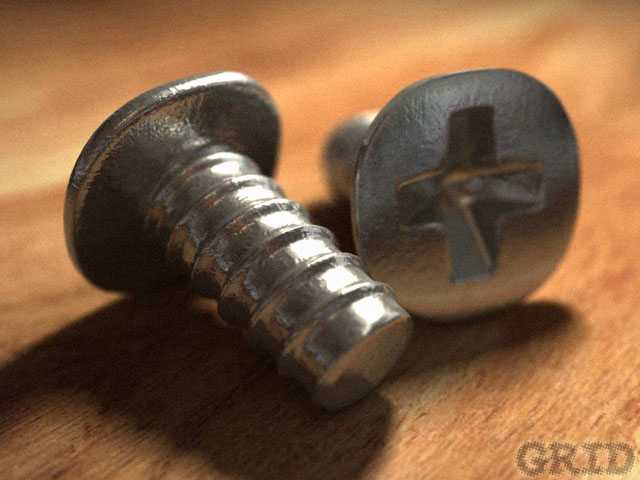

    Hola estimados. Les comento que les escribo por que tengo una duda en particular. Si tengo que realizar un render a un objeto en particular (e.j: fotografías adjuntas).
    Como debo realizarlo?
    Realizar un interior y ubicar el objeto? Hacerlo con HDRI? Crear una escena en particular?
    Ya que lo que necesito yo es reproducir una sesión fotográfica sobre un producto.
    Espero sus respuestas y/o sugerencia y links. Gracias.
    Franco.

    Molok. Gracias, te comento que ya lo mire, pero no dice mucho, explica lo básico y nada más, por eso quería que alguien me dijera puntualmente como armarlo, parámetros o algún ejemplo.
    Éxitos, espero novedades, así me ayudan de esta.

    Pues lo normal es recrear el ambiente del estudio en 3d, luces y todo tal cual para que tengo una apariencia e iluminación correcta, ahora el ambiente pues depende del producto que quieras fotografiar, en general sirven los planos de fondo en l con curva suave.

    Yo suelo usar para mostrar los productos (soy diseñador industrial) lo que comenta ninox o un cilindro blanco con una GI environment al 1 y de color blanco y luego un spot, importante incorporar un HDRI de reflejo, con eso te ahorraras hacer un entorno y te mejorara la sensación de realidad, a modo de ejemplo tienes este trabajo que poste. https://foro3d.com/showthread.ph...224#post319224.
