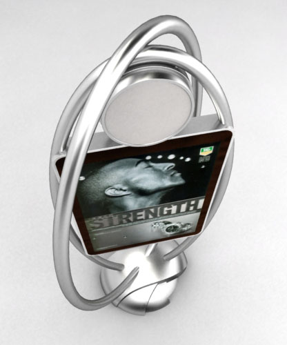

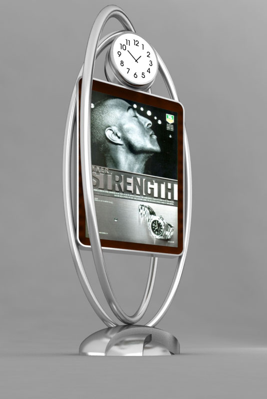

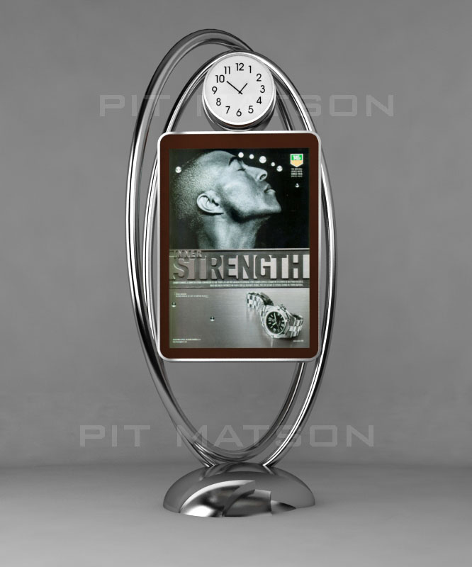

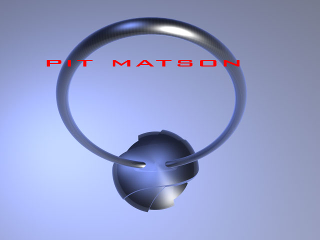

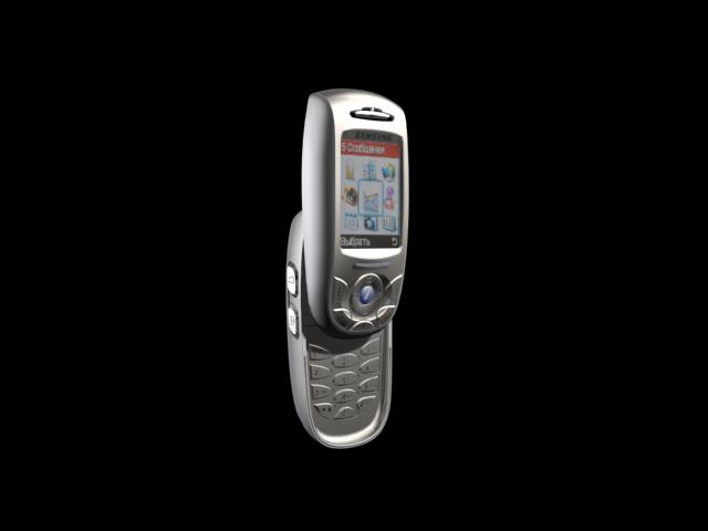

    Publicando esto en otro foro. (Un encargo hiperrápido que saque echando leches -por cierto, uno de mis récords de rapidez e improvisación-), me comentó Yong de sacar el efecto éste de los fotógrafos que logran con paneles de luz.

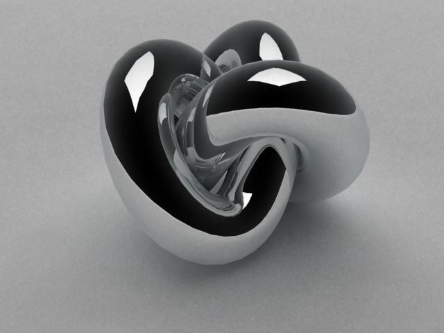

    Es el efecto que aparece en la segunda imagen (ésa no es mía, ésa la subió Yong).
    Esta noche estuve haciendo algún intento, pero ando espeso y no pillo el efecto, en Vray.
    ¿Alguna idea?

    Esas franjas negras, probando con un fondo negro tras la cámara me sale algo. Pero no acaba de tener ese toque-set-estudio-fotografía.

    Un estudio de fotografía, sobre todo los de automobiles, suelen ser naves industriales enormes y vacías en las que se cuelgan unas cuantas telas y se instalan otras tantas cajas de luz (pueden tener hasta 9x2 metros) para conseguir la iluminación buscada. Tienes que reproducir esas condiciones e iluminar en consecuencia, es decir, como si fuera un interior, no un exterior.

    Si lo que no te sale es el mayor contraste que tiene la imagen de Yong, yo probaría a poner unos paneles negros, intercalándolos con los paneles de luz. En cualquier caso, el efecto no será exactamente el mismo ya que en tu material (¿aluminio?) los reflejos son bastante más difusos que en el de Yong (cromo o acero pulido).

    Algo de eso estoy probando. A ver qué sale.

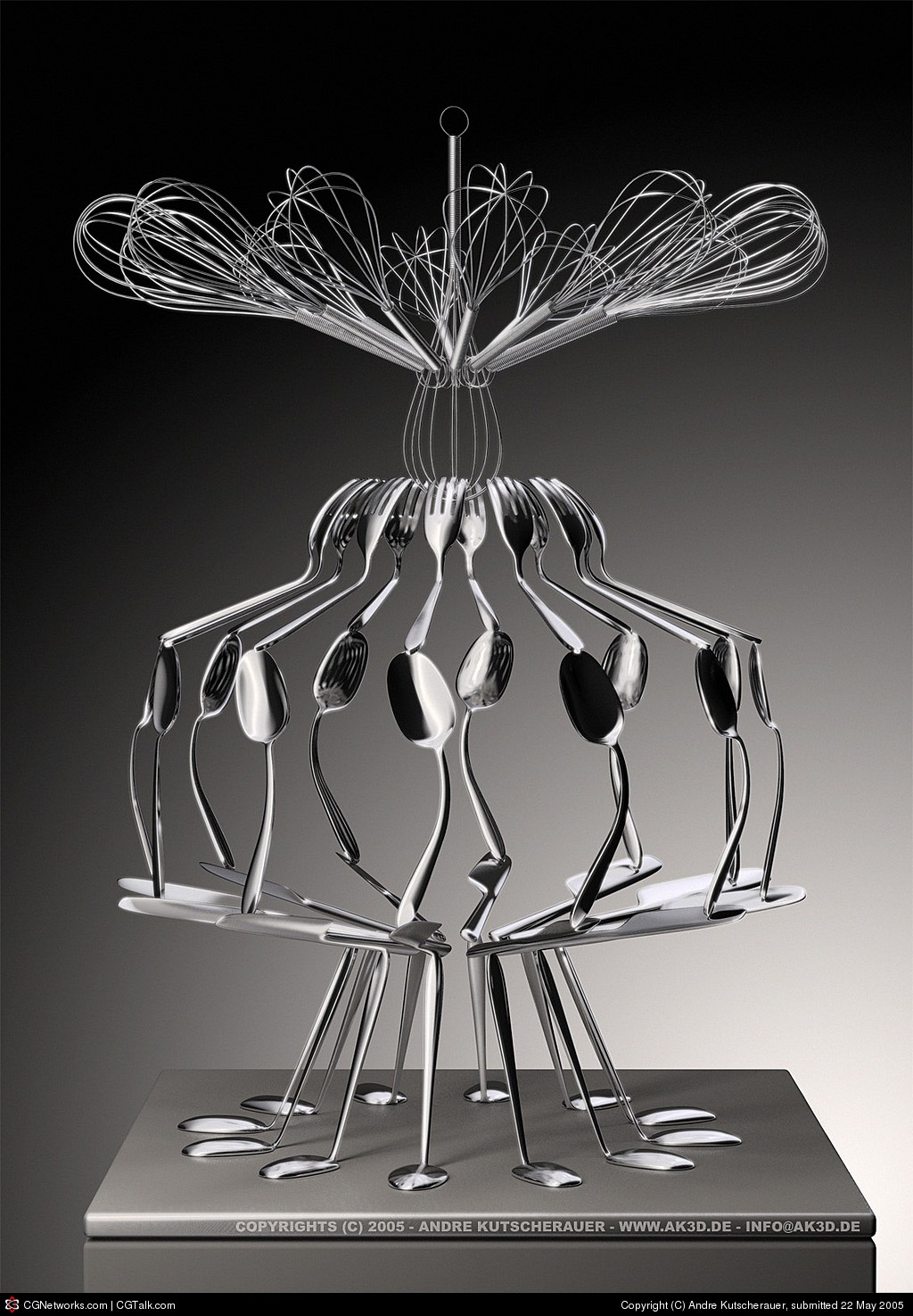

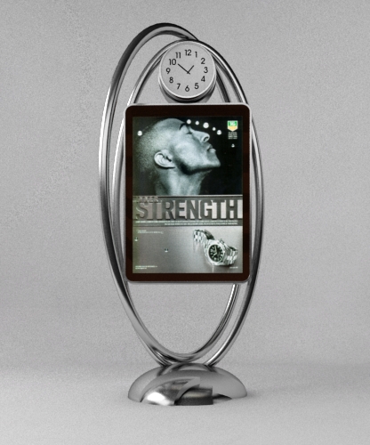

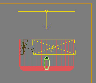

    A ver si te sirve. Saludos.

    Estoy probando lo de poner los paneles negros y un par de cosas, que he visto de estudios de fotografía. Gracias, Tunkasila.

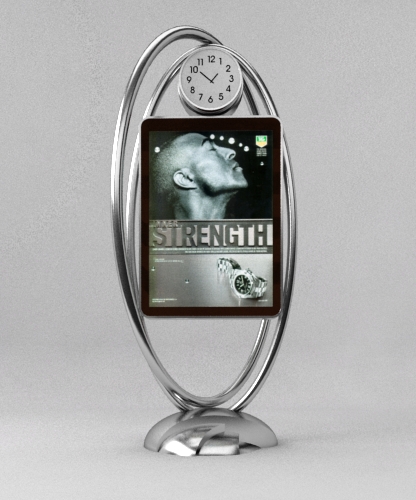

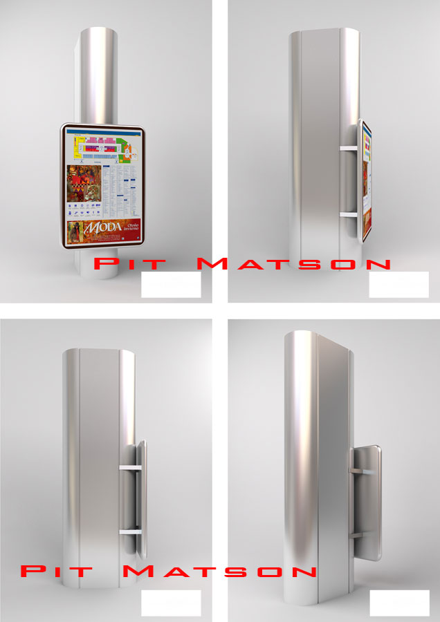

    La cuestión es que quiero hacer un set que me valga para las vainas que hago de mobiliario urbano, que algunas son bastante grandes.
    Vamos, un set donde ponga el mueble y darle al chachi-render.
    Vago que es uno.
    No sé yo si me va a salir.

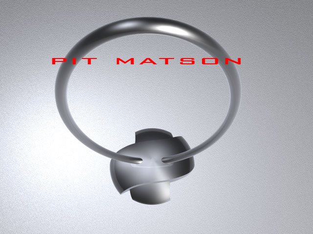

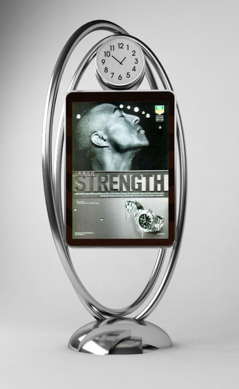

    Es teoría, tan sencillo como poner varios planes de forma estratégica, auto iluminados al 100% en blanco. En los foros oficiales de Vray había algunos ejemplos y archivos de este tipo.
    El negro, obviamente, es el color de fondo que le pongas al max en environment.

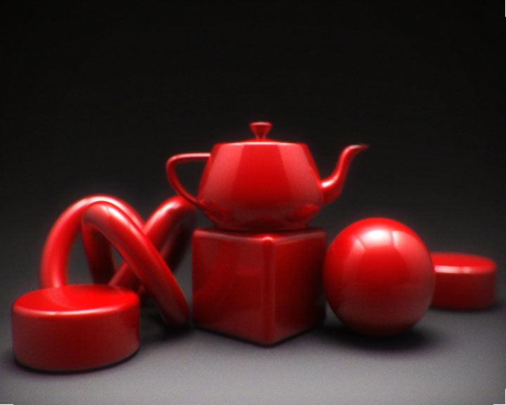

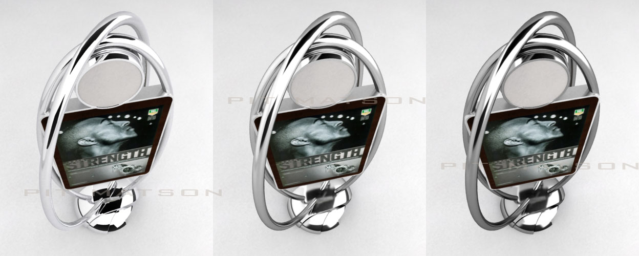

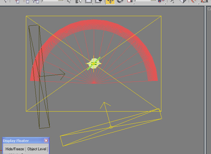

    Hola Pit cuánto tiempo. Yo tengo alguna imagen de esas, a ver si te dan alguna idea, es básicamente poner planos, pero yo no los pongo iluminados sino grises casi blancos, y una luz de área que los queme.
