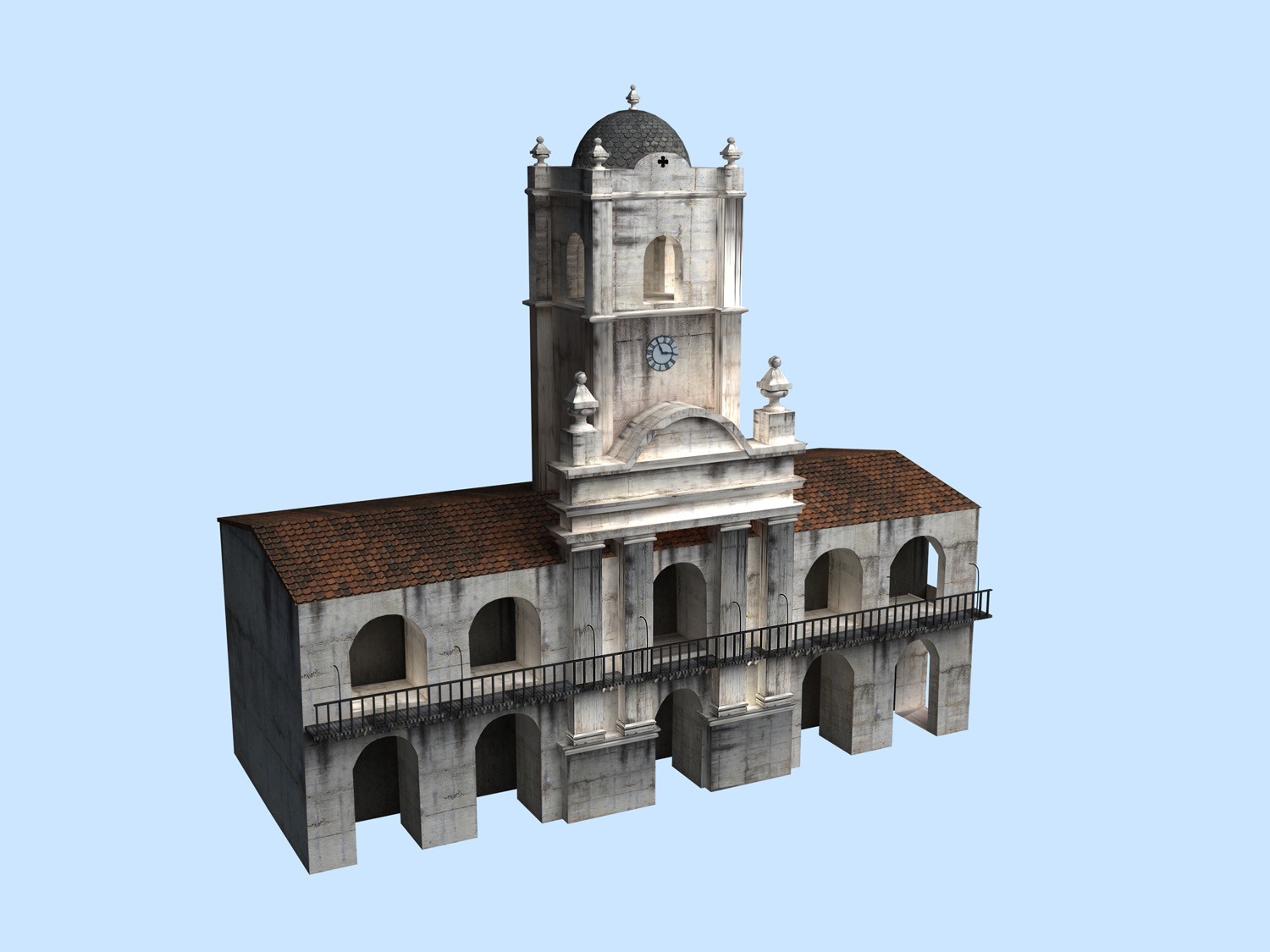

    Hice el cabildo para poner en el Google Earth espero les guste.

    Está gracioso. Juanjo3dmax, ¿podrías decirme cómo funciona el tema de poner modelos en el Google Earth? Es decir, ¿tú subes ese modelo a su localización geográfica y después llegó yo y lo puedo veré ¿descargaré ¿tiene que pasar por algún tipo de filtro?

    Está bueno, otra pregunta ¿ualquiera puede subir modelos? Si yo modelo mi casa la puedo subir y ubicarla?

    Para ponerlos en Google Earth hay que tener un programa, pero solo puedes ver tu a menos que se descarguen el modelo, tengo entendo que es así. Saludos.
    Posdata: muy bueno el modelo.

    Me gustaría saber eso también, y cual es el programa ese?

    Boludo, está muy bien, espero que no me caguen lo que estoy haciendo yo. Me voy a poner a terminarlo antes que, alguno me lo joda.
    Esta renderizado con Vray? Tienes que tener la versión de pago del salsa kechup?

    Vaya hola muchachos. Bueno hay que tener 3 programas 2 obligatorios.
    Gogle Earth. Sketchup. Y en mi caso el 3ds Max.
    Haces el modelo en 3dsmax, con textura y todo, lo complicado que tu quieras (no tantos polys).
    Lo exportas a 3ds.
    Abrís SketchUp.
    Abrís Google Earth.
    En Google Earth localizas el lugar en el mapa y haces zoom en la fotografía de la casa o edificio que modelaste (la fotografía) esa es la posición donde hay que poner el modelo.
    Vas al SketchUp y picas el globo con flecha amarilla get position y te trae al SketchUp la posición con la fotografía del Google Earth.
    En SketchUp importas el 3ds del 3dsmax y lo ubicas justo encima de la fotografía.
    Y picas el otro _mundito con flecha azul que no me acuerdo dice place model o algo parecido no recuerdo.
    Y solo se vuelve al Google Earth y ya está tu modelo 3d.
    En SketchUp exportas el documento como kmz y se genera un archivo que contiene el modelo y ese puede ser ubicado en Google Earth por cualquiera que lo baje de dónde sea que lo cuelgues.
    En mi foro esta la fotografía de cómo queda (horrible, pero.)http://www.a3d.com.ar/foro/viewtopic.php?t=364.
    También está el archivo kmz por si alguien lo quiere. Adiós.
    Posdata pueden hablar del modelo también eh.

    Está bueno, me gustan las texturas, pero la imagen que yo tenía del cabildo era otra, te quedo bastante lindo, pero si te dan ganas lo terminas cómo era antes ahí sí que va a quedar mejor, de todas maneras, no está nada mal. Saludos.
    Posdata: ¿sos de Buenos Aires?
