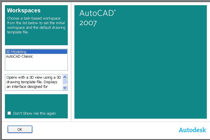

    Ya lo estoy probando, pero no me sale la opción de escoger dicha interfaz al iniciar. ¿sabes dónde tengo que tocar para que me salga la interfaz de 3d un vez dentro? Un saludo.

    Pues cuando abres el CAD 2007 te aparece un recuadro donde seleccione dos opciones:
    -3d modeling (si la seleccione aparece la interfaz como el 3ds Max con el grid y fondo gris y con menús de modelado, que en este caso son los sólidos y demás comandos.
    AutoCAD calssic: te manda a la interfaz de AutoCAD típica.
    Estuve viendo y si no te sale al incio prueba abrindo la barra de herramientas llamada workspace, (o en su caso el comando workspace) y seleccione uno u otro, nada más que estoy viendo que sale el fondo negro y sin grid en la interface modeling si se selecciona de esta manera. Saludos.
Nombre: INICIO.JPG
Visitas: 2288
Tamaño: 38.1 KB

    Regracias gato3d, miau.
