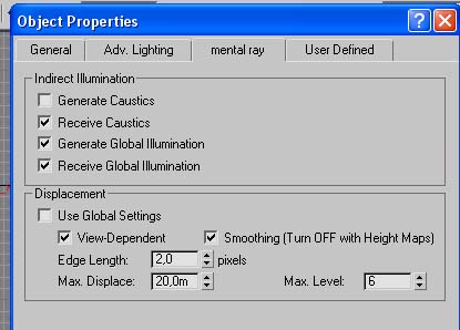

    Cambio de tema, pero siempre acerca de Mental Ray. ¿Se puede implementar un desplazamiento similar al Vray-displacement-mod de Vray en Mental Ray?
    Me refiero al modificador, no al desplazamiento propio del material. Muchas gracias.
