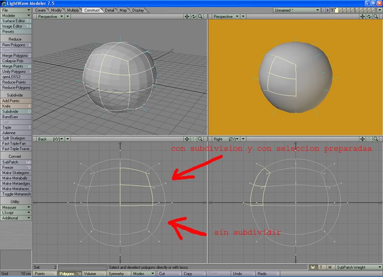

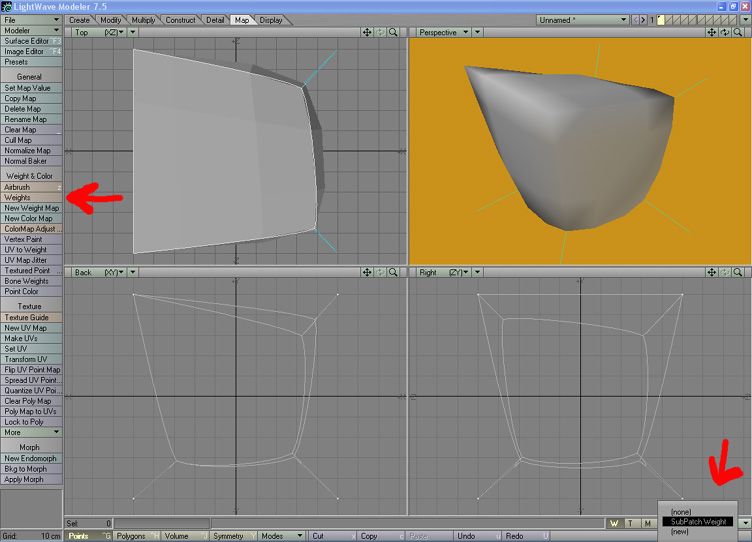

    Creo que esto es para Tinicg directamente, pero, en vez de mensaje privado lo publico para que sus vayáis familiarizando con LightWave, que cuando seáis mayores y guapos como yo lo acabaréis usando, he visto que al aplicar metanurbs el grado de suavidad se puede variar por zonas tirando de weight maps. ¿hay alguna otra forma mejor? O esperaremos al LightWave versión 8, ya veré. Necesito hacer aristas más angulosas que otras y prefiero no cargar de polys usando bandsaw para conseguirlo, otra cosa, ¿te suena un plugin que trabaja al revés que bandsaw? Es decir, transforma dos hileras paralelas de polys en una. Sé que lo he visto, pero no recuerdo dónde y es que tengo favoritos cargado de trucos, pero mal organizado, me temo. Vector.

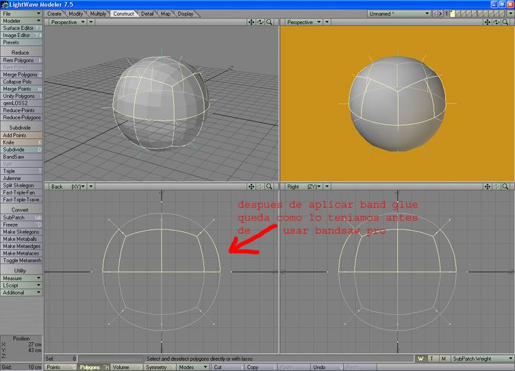

    Estoy seguro que entre Vector y yo lograremos pasaros al otro lado de la fuerza. Lo prometido es deuda de manera que, aquí estoy tarde, pero estoy, así que, a meternos en harina Vector, te pongo unas capturas de pantalla pues no se lo familiarizado que estarás con la interfaz, que como bien dices se rumorea que la 8 tendrá un gran cambio y, por cierto, la petición general de los usuarios de todos los plugin que vienen para cargar y as de cargar Vector ya deberían venir integrados, lo primero por si no los tienes cargados es ir a la pestaña modeler/ plugins/ add plugins y cargar todos los del apartado modelo, luego los encontrarás en la pestaña constructor y desplegando adicional tendrás en el listado el bandsaw profesional y band Glue, el bandsaw profesional te permite hacer las subdivisiones de forma interactiva, solo tendrás que una vez ejecutado darle al atajo (n) para que te salga el panel con las opciones y el resto probar y jugar, band Glue no tiene opciones, solo elimina la subdivisión, lo del pesado de vértices lo tienes en la captura las dos cosas a activar, lo primero el desplegable de la parte inferior derecha y luego seleccione un punto o los que quieras y le das a weights luego arrastras el ratón con el botón izquierdo presionado a izquierda y derecha, verás cómo afecta el pesado del vértice, por último, decirte que en modeler/ options general options podrás variar el patch divisiones que yo lo suelo poner a 3 que es como lo tiene configurado el del vídeo tutorial, esto es solo en el visor que luego en tiempo de render lo pones como quieras, aunque esto seguro que ya lo sabrías, por si las moscas. Saludos.
Nombre: despues_de_band_glue.jpg
Visitas: 626
Tamaño: 65.0 KB
ID: 2767   Clic en la imagen para ver su versión completa.
Nombre: antes_de_band_glue.jpg
Visitas: 592
Tamaño: 64.6 KB
ID: 2768   Clic en la imagen para ver su versión completa.

    Muchas gracias, jefe. Me ha quedado claro. Pedazo tutorial. A ver si aprenden estos descarriados del 3dsmax, lo que es el poder del LightWave. Es una pena que no trabaje con aristas (que era una petición para la ocho) para aligerar un poco, me pareció muy interesante un comentario tuyo sobre capacidades de tu ordenador respecto al LightWave, ya que he de comprar uno en breve y quiero sacarle el mayor rendimiento al software con el menor sufrimiento de hardware. Saludos y gracias.
