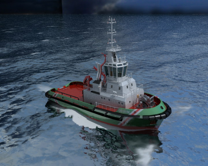

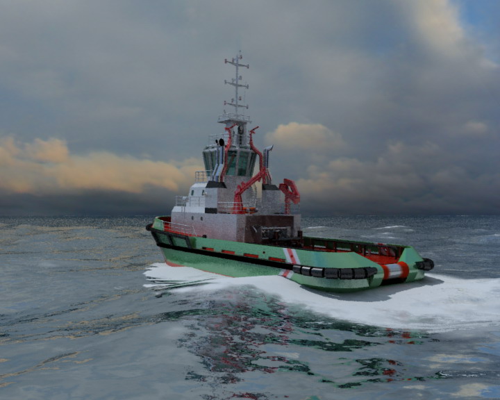

    Tengo un DVD, un poco pesado, os dejo unas imágenes del video.

    Está guay. Un poco plana la espuma, pero da el pego. Por cierto, no les des tanto brillos a los cascos.

    Ta guay. Un poco plana la espuma, pero da el pego. Por cierto, no les des tanto brillos a los cascos.
    Es que lo de la espuma tiene tela, tengo que buscar tiempo para intentar conseguir una espuma más espumosa.
    Lo del brillo, es marketing, no mío, claro, recién pintado, salido del astillero.
