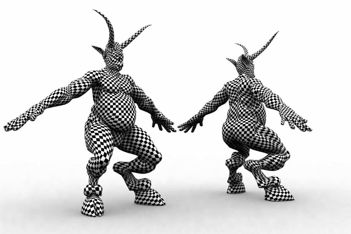

    Wou menudo concejo, muchas gracias por todo. El mapeado lo manejo por lo menos en lo básico, he estado investigando para este modelo, pero todavía me falta (tomo nota de tus recomendaciones), claro está que se puede texturizar con un solo id, pero se me está haciendo un poco complejo entender el proceso de diferenciar las características como reflejos y opacidad y como aplicar selectivamente mapas desplazamiento y otros.

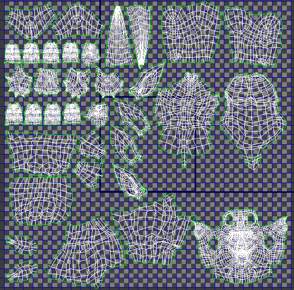

    Dejo una imagen del mapeado en que he usado Unwrap con muchos defectos a decir verdad.
    Posdata: me salté la tetera y el ogro baboso y llegué directo al infierno, pero la paciencia es una de mis virtudes, así que, voy de nuevo con la ayuda de max, seguro que con mi nivel de inglés me he saltado muchas cosas importantes, muchas gracias de nuevo Fiz.
Nombre: dos diablos.jpg
Visitas: 422
Tamaño: 276.8 KB
ID: 35594   Clic en la imagen para ver su versión completa.
Nombre: mapeado.jpg
Visitas: 380
Tamaño: 663.6 KB

    Pues vaya, para no saber mucho de esto, te has trabajado un mapeado bastante bueno, solo un par de pegas, primero aprovecha más el espacio, se ven algunos huecos vacíos, ya sé que en render normal no importa mucho, yo estoy en el mundo videojuegos y ahí si te dejas un píxel te cortan lo que te cuelga, aunque bueno, siempre está bien hacer las cosas correctamente, y otra cosa, en el max lo que importa es el recuadro azul del centro, lo que esté fuera de ese recuadro lo verás cómo un tile, o sea, que el max repetirá lo que hay dentro de ese recuadro, de todos modos lo puedes dejar así para que te sea más cómodo.
    Para diferenciar materiales, puedes poner en un solo bitmap todo el Diffuse, ya sabes, exportas como bitmap la malla de UV y pintas por encima, después lo mismo con el especular y el glossiness, solo tienes que jugar con la escala de grises, y otro igual para el reflejo, si es que lo tiene, para el normal, Bump o desplazamiento, la parte que quieres que no se vea afectada por él, le pones un valor de gris 128 o 127 o si no, dependiendo de lo que uses un negro 256, como crees tu que se hacen las cosas en los videojuegos, en los videojuegos una casa entera o incluso un escenario entero se puede hacer con uno o dos bitmaps para cada canal, (Diffuse, especular y normal) a eso añádele que estos tienen que ser potencia de 2 (128x128 512 por 512 etc)
    Además no es recomendable hacer un bitmap de más de 2048. Son limitaciones muy grandes, pero aprendes hacer escenas y modelos super limpios.
