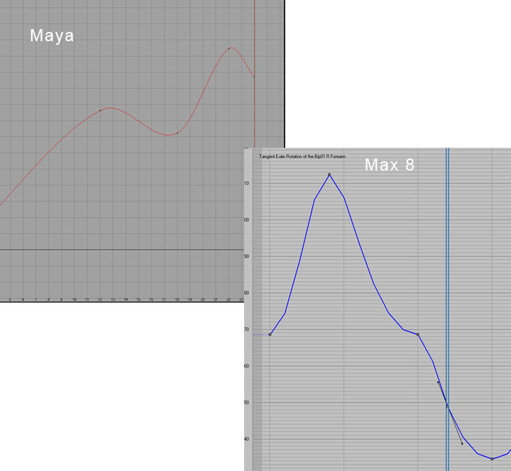

    ¿Por qué en se ven las curvas así de picudas en el editor de curvas?
Nombre: foro.jpg
Visitas: 225
Tamaño: 87.3 KB

    No uses nunca Biped. Las curvas con las que trabaja Biped no son Euler, sino Quaternions. La edición de curvas con Biped es un infierno. Coge algunos de los varios rigs que hay para max y práctica con eso. Así no tendrás problemas ni con Gimbal ni con las curvas.

    Hombre, en 3dsMax 8, si que puedes trabajar con Biped y con curvas Euler, otra cosa es que pirule bien.
    Christian, el modo Gimbal de 3ds Max, la verdad es que, sí que es un poco especial, yo siempre ánimo con local, y sobre las formas extrañas que te hacen las curvas en el workbench, es que max es así. Puedes intentar desplazarlas algo para que se suavice un poco la curva, pero como el Biped interpola las claves como le da la gana, a veces la mejor solución, es añadir otra clave más para moldearlo a tu gusto.
    Pero si puedes, anima con Bones y las curvas en el editor funcionaran como dios manda.
