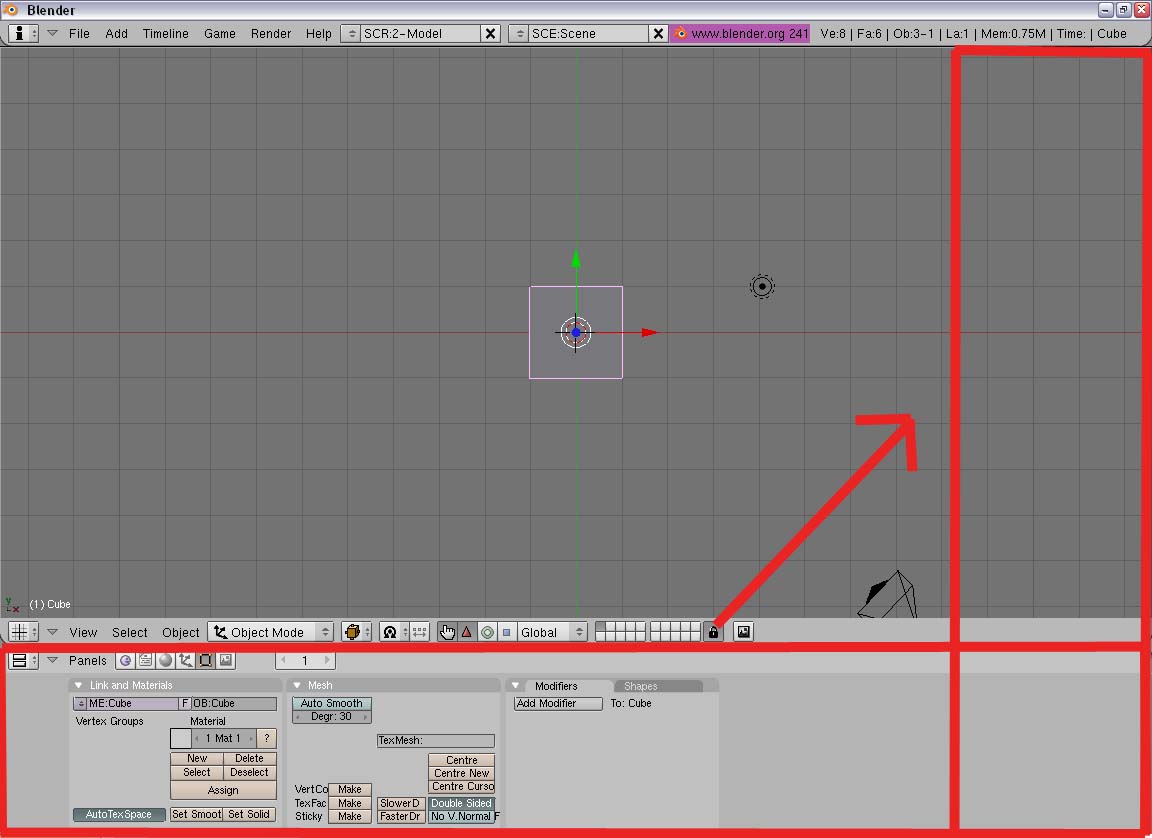

    A ver si con un pantallazo me explico mejor. Quiero que lo que señalo con el cuadro de abajo, quede en el espacio que señalo en el cuadro de la derecha.
    Por cierto.
    Me refiero a las barras de menú principales, o a las herramientas, o cómo lo queráis llamar, vamos lo que ocupa más espacio:
    Max: a la derecha.
    Xsi: a la derecha.
    Maya: a la derecha, que yo recuerde. Gracias.

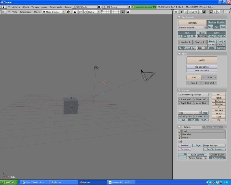

    Hola slash, acabo de leer tu mensaje, seleccina sr-3 (material) al lado derecho del menú de ayuda en la parte superior, creo que es esta configuración a la que te refieres. Un saludo.
    Posdata: toma esta como plantilla para crearte la tuya.

    Interfaz de Blender
    Es lo que te están diciendo. No hay más misterio.
