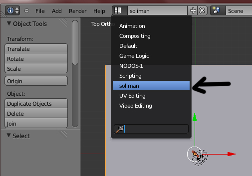

    Que no cambie, no sé. Porque creo que se abre cómo se guarda, pero una vez cargues el blend puedes cambiar la configuración de los paneles, ventanas, etc desde la parte superior. Que, por cierto, ya vienen preconfigurados algunos y que a la vez puedes crear tu personalmente alguna a tu gusto, se trataría de cargar el blend y luego seleccionar desde la lista la configuración a la que te has acostumbrado a trabajar con ella.

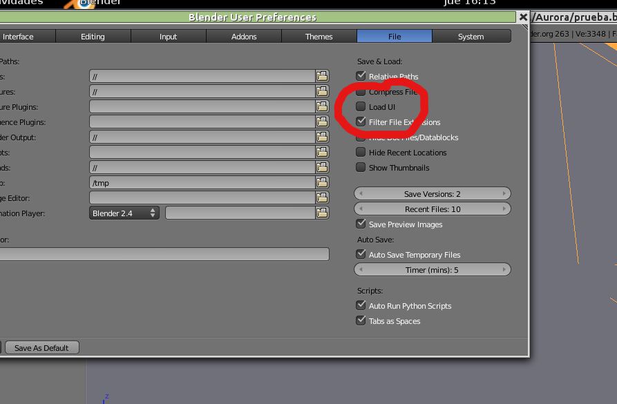

    Vaya, he visto esto aquí y funciona: http://blenderartists.org/forum/show...z-style-in-2.5.
    Se trata de desmarcar la opción load UI de las preferencias, cuando se abra un dibujo hecho con la 2.49.

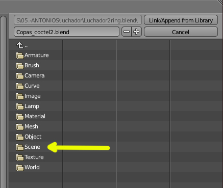

    Ahora que lo dices, si. Es verdad que hay esa opción de uide lo que comentabas antes, la forma de no tener que cargar objeto a objeto, es cargar la escena entera, entonces el append, lo haces sobre scene (subo imagen).

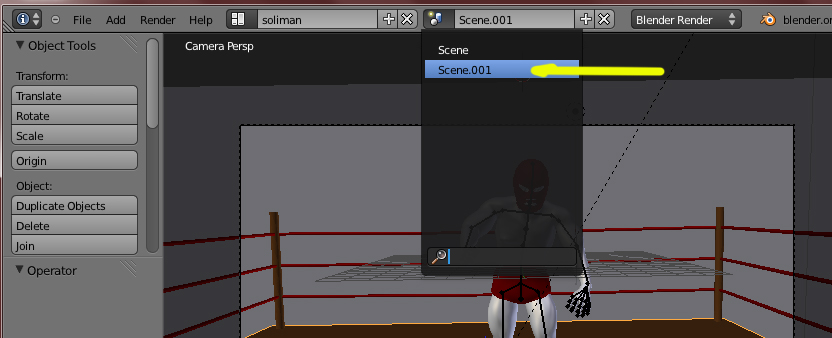

    Y en la barra superior, o bien borras la escena 1º que se crea al abrir un blend, o bien puedes seleccionar la segunda (que es la que has cargado) y en la cual se encuentran todos los objetos.
