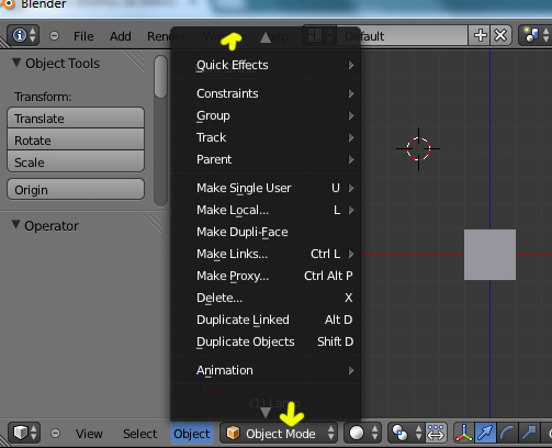

    Por ejemplo, el menú que sale de Object.
    Si la ventana esta dividida sale en la parte que sea MÁS grande de las dos. Si aun así no se puede ver toda la lista entera, sale una o dos flechas para poder subir o bajar.
    Y esa es la parte donde digo, que también te puedes desplazar con la rueda del ratón por ese menú aparte de utilizar esas flechas.
Nombre: flecha1.jpg
Visitas: 1759
Tamaño: 99.7 KB
    Lo que dices del vídeo; se podría poner un opción de salto de página qué pasara la lista a la siguiente parte, sí, estaría bien. Eso se podría estudiar. Saludos.

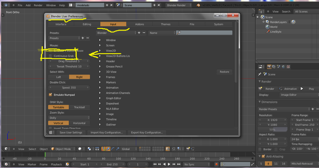

    Algo que de verdad quisiera es que trajeran algo del Blender 2.5 que era qué al escalar un objeto y mover el mouse el cursor no se estrellara con el borde inferior de la pantalla sino que el tiro saliera arriba de verdad extraño eso es incómodo presionar para escalar y volver a tener que presionar para escalar al que le ha pasado me entiende bueno creo que eso es todo no quería escribir un periódico aquí mis disculpas saludos.
    Ves a user preferencias>Imput y marca Continuous grab.

    Algo que de verdad quisiera es que trajeran algo del Blender 2.5 que era qué al escalar un objeto y mover el mouse el cursor no se estrellara con el borde inferior de la pantalla sino que el tiro saliera arriba de verdad extraño eso es incómodo presionar para escalar y volver a tener que presionar para escalar al que le ha pasado me entiende.
Nombre: foto captura 362.png
Visitas: 155
Tamaño: 199.9 KB
    Tienes que marcar esa opción para qué no te deje colgao a la mitad.
    Gracias, empecé a usar Blender ayer y me resultaba muy molesto ese límite, no sabía cómo cambiarlo.
