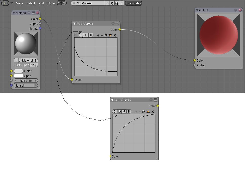

    Esa es la información que decía al principio del mensaje que he estado mirando, pero es algo tan básico que no llego a conseguir materiales decentes con esto de los nodos, he estado buscando por toda la red, pero al ser algo tan reciente no hay todavía tutoriales acerca del tema, será cuestión de esperar.
    El problema que tengo es básicamente que no llego a comprender exactamente cómo funcionan los nodos, por ejemplo, porque si yo hago esto que hay en la imagen me sale ese material?
    Quita el brillo y el color cambia evidentemente por cambio la curva del rojo, pero, no sé si me entiendes.

    Una pregunta: has usado Adobe Photoshop, Gimp, o algún otro programa decente de procesamiento de imágenes? Jedihe.

    Bien, me temí que fuera asunto de manejar cosas relativas a refinamiento de canales de color, pero si lo usas, de seguro entiendes con claridad lo que hacen herramientas como curves y levels. En ese caso, será mejor una explicación más detallada de que es lo que no entiendes del setup de nodos que mostraste en la imagen, porque con lo que dijiste, no comprendí muy bien - Por esa razón supuse, inicialmente, que no manejabas Photoshop -.

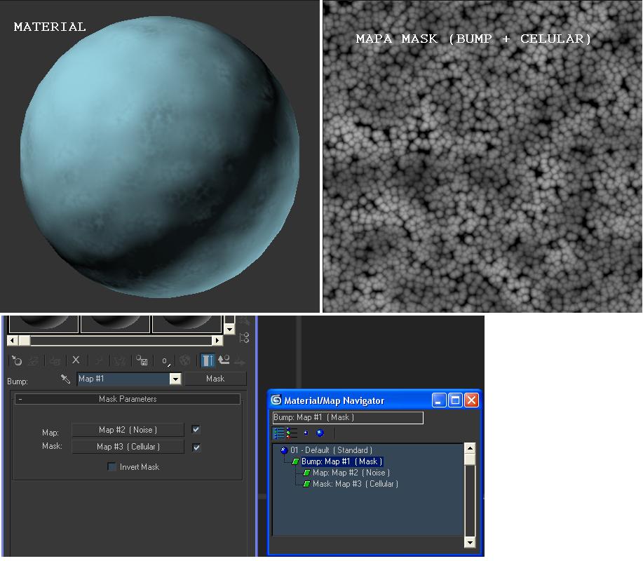

    Creo que he puesto el peor ejemplo. La verdad es que como ya he dicho no soy un genio en Adobe Photoshop, pero a lo que me refiero es otra cosa diferente, mira te lo voy a poner con un ejemplo a ver si así se entiende.
    Imagínate que en 3ds Max creo un material standard y en el mapa Bump le aplico un mapa mask y dentro de ese mapa coloco en el map un noise y en el mask un celular y queda esto de la imagen:
    Este método en 3dsmax es interminable puedes seguir aplicando mapas y mapas y más mapas.
    Bueno pues el caso es que esto es posible hacerlo con los nodes, pero no sé que lógica hay que seguir para conseguirlo.

    Ok, déjame probar un rato a ver si logro hacer algo parecido. Jedihe.

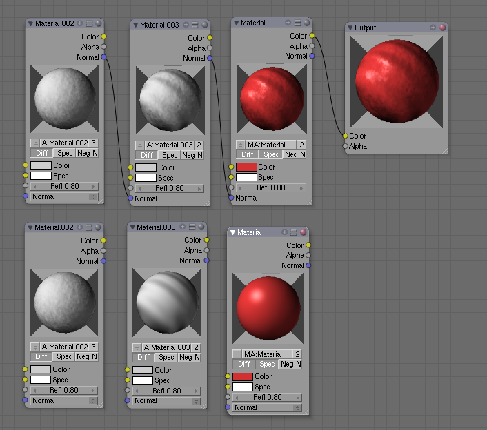

    Estuve jugando un rato, la imagen adjunta muestra la manera de acumular mapas Bump (Bump falso, no del que altera la geometría real de la malla).
    En principio, se trata de crear un material (por cada relieve independiente) en el que la salida de una textura afecte el canal Nor, luego, en el compositor, se efectúa el encadenamiento.
    Los nodos libres, muestran como es cada material por sí solo, sin el efecto acumulado de los demás.

    Para eso no necesitas los nodos. Puedes usar el mapeador de toda la vida, y poner las texturas que vas cargando en el orden adecuando para que se apliquen como quieres.
    Mars está en lo cierto.
    Bueno, por lo menos, el rato de toco me sirvió para ver cómo hacerlo con nodos.
