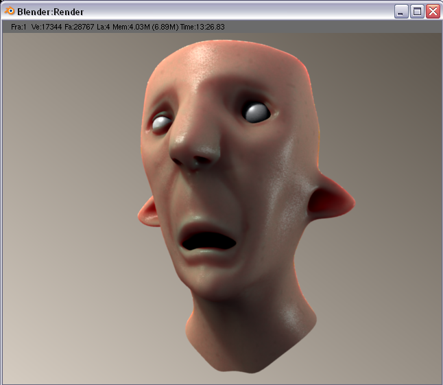

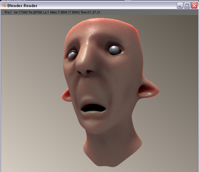

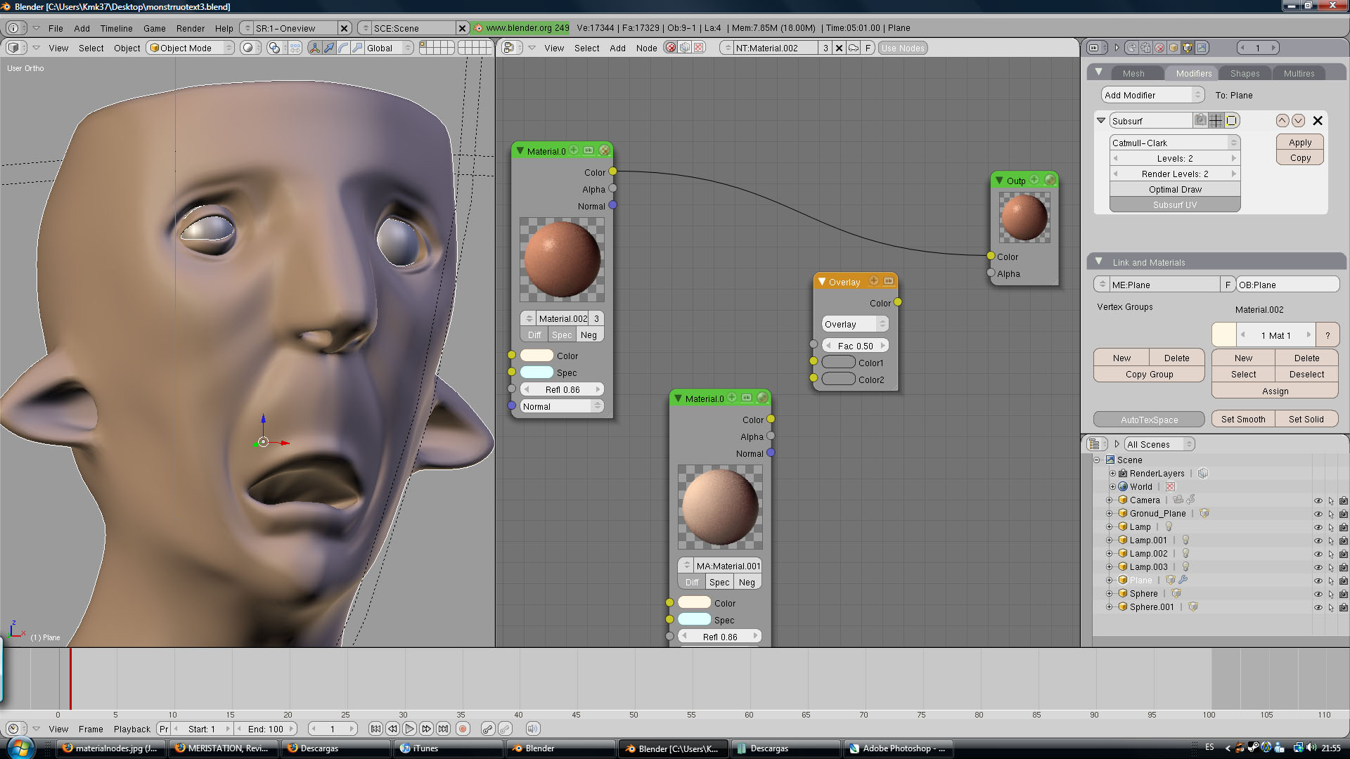

    Hoy le echado valor y me he puesto con los nodos de Blender. Los de composición son fáciles, funcionan como el Adobe Photoshop más o menos, los que me interesan son los de materiales.
    El caso es que estoy intentando hacer un Shader para piel medio decente. Y cuando me he puesto con los nodos lo tiempos se disparan una barbaridad.
    Ya un poco mosca, he probado a poner el material inicial directamente enlazado al output, es decir como funcionaría por defecto.
    La diferencia de tiempos es enorme. Tan mal optimizado esta o es que la he cagado en algo?
Nombre: nodos.jpg
Visitas: 282
Tamaño: 307.9 KB
ID: 110104   Clic en la imagen para ver su versión completa.
Nombre: materialnodes.jpg
Visitas: 252
Tamaño: 256.7 KB

    Hombre, pues yo he usado los material nodes alguna vez, y no por ello iba más lento el render, lo que sí, es que parece que tienes puesto un Subsurface Scattering, eso sí que hace que los tiempos aumenten un poco, quizás sea por eso.

    Esos dos renders no son exactos (mira el hueco del ojo), así que, mira a ver si tienes algo raro en el que tarda tanto.

    Hombre Stormrider, el ss aumenta los tiempos, pero fíjate que ambos lo llevan. Caronte, esa diferencia que comentas es porque se me movió un poco la cabeza y los ojos no están en su sitio. En su ojo derecho se aprecia perfectamente, que lo único que pasa es que están un poco movidos.
    Subo el blendfile, a ver si alguno tenéis tiempo y ganas y le podéis echar un vistazo, porque yo ayer estuve toqueteando y probando hasta las tantas y lo único que conseguí fue acabar de mala leche.

    No entiendo, el problema no es con el ss en general, sino con el ss dentro de un material node. Si le subo el error o desactivo el AO pues tarda menos, claro, pero la diferencia respecto a tener el botón de los nodos activado o desactivado sigue siendo enorme.
    Además, he probado en escenas nuevas y ocurre lo mismo, en cuanto activas el ss, a tomar por culo, los tiempos se disparan.
    Así que no sé, o hay un botón por ahí escondido, que diga que a los material nodes les tiene que hacer algo especial, o es un bug.
    Aunque, me he bajado un blend de ben dansie, de una chica con piel realista y el render va perfectamente. Y tiene ss, claro.

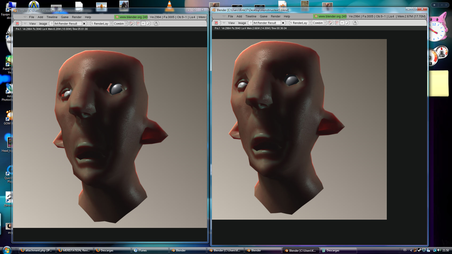

    He quitado las luces de la escena y le he puesto un Sun, ha tardado un minuto y medio en renderizar.
Nombre: sssblend-kmk37-01_shaz37.png
Visitas: 109
Tamaño: 155.5 KB
    He bajado los samples de las lamps, en una prueba con las luces que lleva tu escena, y el render ha sido de 10min20seg.
Nombre: sssblend-kmk37-02_shaz37.png
Visitas: 101
Tamaño: 161.7 KB
    Conservando el setting tal cual lo has dejado el render ha tardado 13min26seg.
Nombre: sssblend-kmk37-03_shaz37.png
Visitas: 1909
Tamaño: 162.2 KB
    En esta prueba he cambiado el ray shadow por buf. Shadow en todas las lamps y ha tardado 2min10seg.
Nombre: sssblend-kmk37-04_shaz37.png
Visitas: 112
Tamaño: 163.9 KB
    Podrías probar cambiando el setup de luces y/o utilizando diferentes tipos de lamps, creo que por ahí van los tiros. Luego le dedico otro rato.
