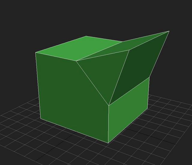

    Así lo haces en max:
    Nombre:  maxnz7.jpg

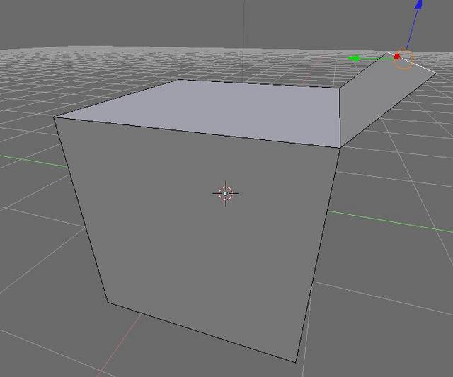

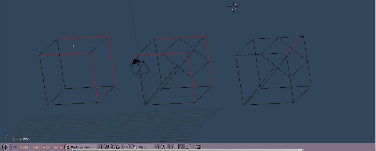

    Y así en Blender:
    Nombre:  blenderki3.jpg
Visitas: 173
Tamaño: 21.8 KB
    .A esto me refiero con el mensaje anterior, es posible hacerlo de algún manera, la verdad que está función de max es muy útil.
    y así en Blender: A esto me refiero con el mensaje anterior, es posible hacerlo de algún manera, la verdad que está función de max es muy útil.
    Hola, que bueno que ya seas un blenderadicto más.
    Bueno, justo ahora tengo el 3ds Max abierto en mí trabajo, y busque como podría hacer eso, pero no encuentro como, lo único parecido sería un chamfer, pero no, entonces?
    Utilizaste una sola herramienta de la edición de geometría de 3ds Max? Poly o Mesh?
    [editado]
    Acabo de verlo, fue con Edit Poly m, pues creo que no hay una forma de hacerlo tan directo como en 3dsmax, pero en Blender tienes un script bevelcenter.
    Para usarlo tienes que estar en modo de edición, ir al menú Mesh/scripts/bevel center, el funcionamiento estoy seguro te será fácil. Saludos.

    Pasa el objeto a Editable Poly, ponte en modo aristas, selección una y haz un extrude, debería salirte como en la imagen.
