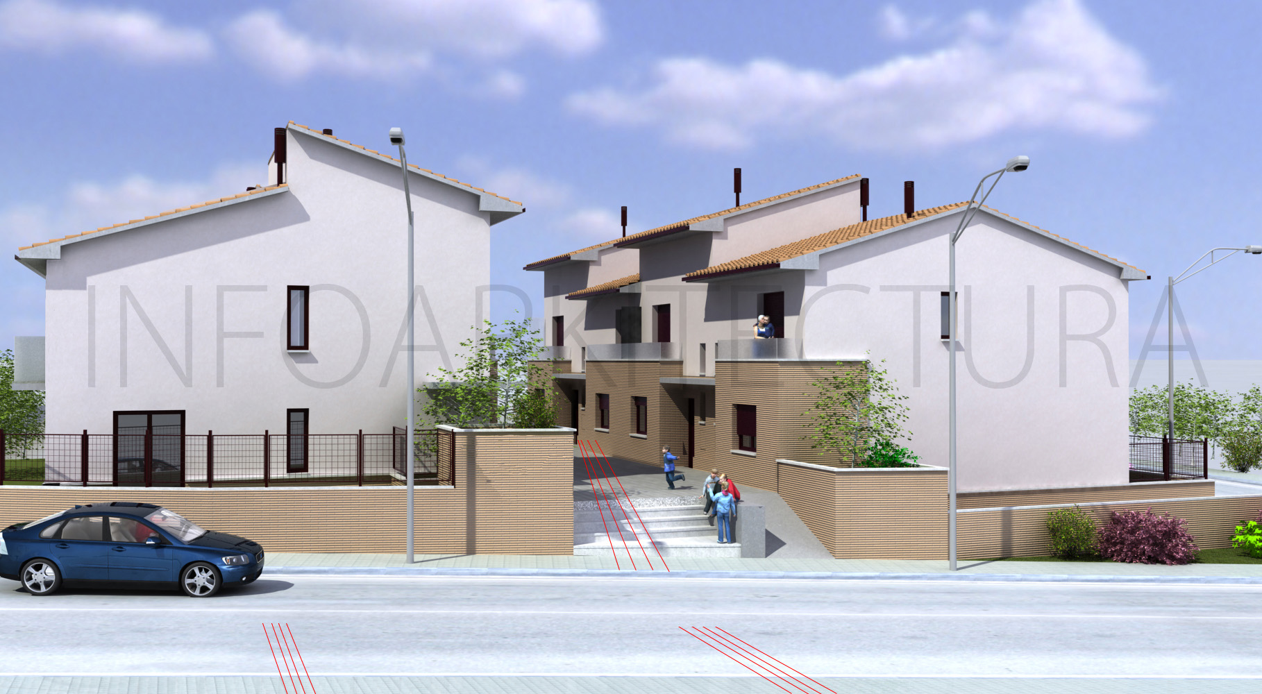

    Hecho con 3ds Max y Vray, tiene muchos fallos, que ya tengo en cuenta, pero seguro que vosotros veis muchos más que yo no he visto veo, lo pongo en terminados por que creo que el cliente ya está satisfecho, pero nunca se sabe, (perdón por la marca).

    Bueno, cuando se pasen los expertos ya te dirán mejor que yo, pero por ahora yo arreglaría ese efecto muare que hay en los ladrillos, queda antinatural al tratarse de ladrillos, no sé.
    Te paso un enlace a lo mejor te puede servir para arreglar lo que te he dicho. https://foro3d.com/showthread.php?t=37434.
    Aunque yo creo que lo arreglarías simplemente con hacer las texturas de los ladrillos más grande, que por otro lado, las veo muy pequeñas.
    Un slaudo. Un saludo.

    La imagen no tiene efecto muare, mira que la resolución de la imagen es 1818x1000, el navegador la encaja a la resolución de tu monitor, impresa no lo tiene desde luego, aunque gracias por el enlace por que a veces si me ha pasado, el tamaño de los ladrillos es el que es es manual superdelgado 3 CMS.

    Dices que la imagen ya la has entregado, en general la imagen es agradable, lo que menos me gusta es la textura que le has puesto al asfalto, las barandillas esas en los balcones son de placas de cristal ácido, pero da la sensación de que son enteras de cristal, que no tienen travesaños o molduras de unión entre unos paneles y otros(no sé si me he expicado bien), igual los balcones son así, pero me extrañaría mucho, y un poco de reflexión en general no le vendría nada mal. Saludos y 3d.

    Todavía no he facturado así que, todavía pueda haber cambios (espero que no), las barandillas, en fin, clientes, son de 3 centímetros, de grosor y en principio el arquitecto quiere que sean con juntas encoladas sin travesaños ni perfiles, en lo de la reflexión de acuerdo contigo, es algo que se me esacapó.

    Te iba a comentar el tema del cristal al ácido de los balcones y sus barandillas, pero dices que, al cliente le gusta así, pues entonces a callar.
    Otra cosa que me llama excesivamente la atención es que la textura esa rallada, es toda corrida, no lleva ningún tipo de modulación. Yo le pondría un despiece.
    Y el tema del asfalto muy blanco se engama mucho con el de la fachada, y compite mucho con ella restando protagonismo a la arquitectura.
    Por el resto, está bastante correcta. Saludos.

    Tienes razón, menudo despiste, pero incluso a esa resolución se ve el muaré en los ladrillos del fondo, pero bueno, supongo que, también influirá la resolución del monitor y, además si no te sale en la impresión pues nada.
    Edito: bueno, yo veo algo raro en las baldosas de las aceras, que no entiendo muy bien, adjunto una imagen, espero que no te importe haber tocado tu imagen.
    Las perspectiva hace algo raro, o más bien la textura.

    Los ladrillos me parecen demasiado pequeños.

    Kaeiko si esa es una de las grandes cagadas, me explico, la vista en un principio era más cerrada solo se veía el vial entre los adosados y los adosados de la derecha, así que, no mape (se escribe así?) la acera que ahora sale en primer plano, al alejar la cámara si que se ve y entonces como no están igualmente mapeados pues eso k. Leander los ladrillos son así, de todas maneras, voy a mirarlo otra vez no vaya a ser que me haya colado al mapear.
    Edito: los ladrillos están puestos de 5 centímetros con la junta (1 a 1,5 cm) y el arquitecto dice que los ladrillos manuales que quiere poner son de 3 cm. (no sé si los hacen tan finos, yo no soy arquitecto).
    Yoyes, la junta vertical del cara vista es seca (o sea sin junta), el asfalto tienes razón, lo pondrías ¿mas oscuro?
    Por cierto, al del volvo le van a quitar unos puntos del carnet por circular en dirección contraria y con línea continua.
    Pues entonces como dice Leander, haz los ladrillos más grandes, que se vean las juntas en cada uno de ellos. No parece cara vista.
    Y el asfalto, pues supongo que, más oscuro ¿no? Como el de las calles vamos. Saludos.
