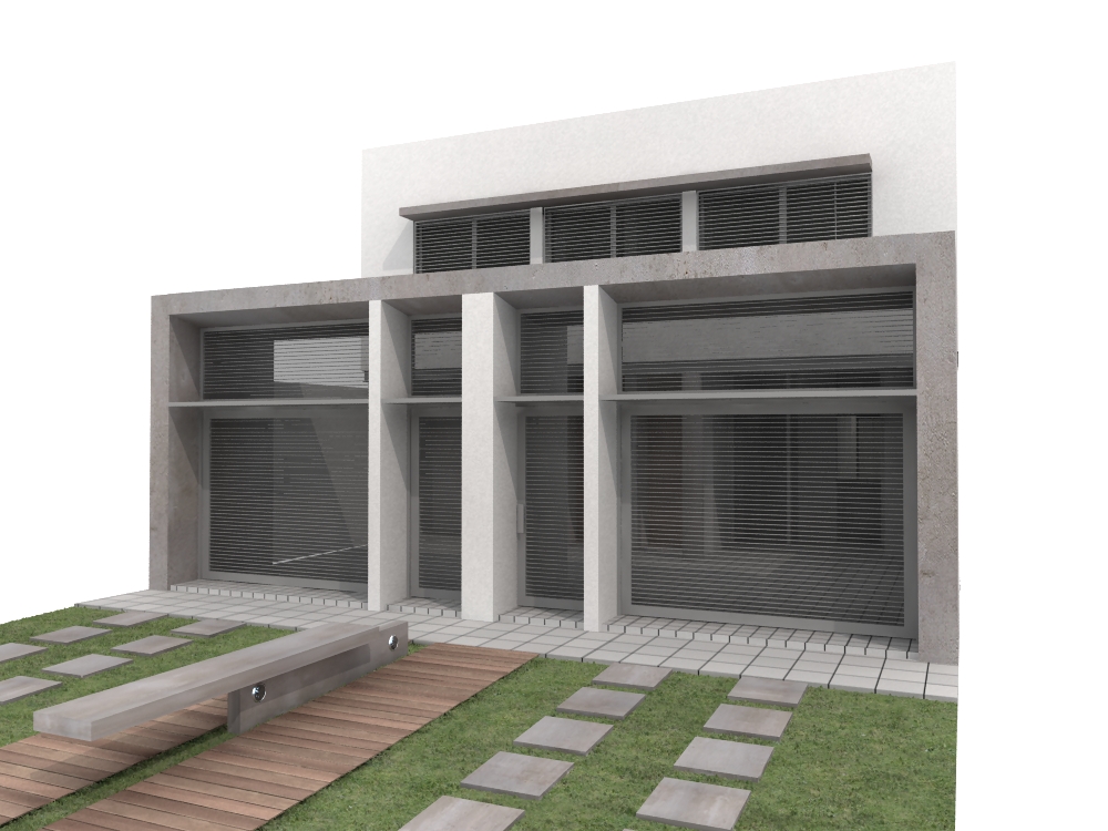

    Buenas gente, hace mucho que no publico en el foro porque estuve bastante atareado, pero volví y con dudas, a ver si alguien me puede decir como solucionar el bendito efecto muare de los portones y las rejasí? Ya he probado con diferentes antialiasing filters y nada, uf, ya se me agotan las ideas, bueno, si alguno sabe cómo mejorar esto se los voy a agradecer, de paso cuento un poco sobre la imagen, es una de las primeras pruebas, asíque por el momento no me preocupe por los contrastes de colores y de las texturas, la idea para la imagen final es una fachada iluminada como si el día estuviera nublado, así que, tiene una Direct Light en 0.2, estoy usando Vray 1.47 con el environment en 1.0.

    ¿Por qué te disgusta tanto? Yo lo veo normal, no llama la atención, creo incluso que, si no lo nombras ni reparas en el, aparte, también sucede en el mundo real.
    Edito: bueno, dependiendo del tamaño de la imagen, resolución de monitor, impresión etc, es posible que se vea más acentuado, a mí se me veía bien hasta que reduje el tamaño de la imagen.
    Prueba con esto a ver si te funciona:http://www.gusgsm.com/html/muare.html. Un saludo.

    Dos posibles soluciones (no son excluyentes):
    -Incrementar el número de samples del antialias (valor máximo en caso de que utilices un adaptativo). Utilizarlo con moderación, puede elevar los tiempos de render y el uso de memoria.
    Utilizar un filtro de antialias distinto al que estés utilizando. Para más información: http://www.spot3d.com/Vray/help/vray...pler.htm#moire. Un saludo.

    Gracias gente por el buen consejo, voy probar a ver cómo lo mejor y después subo los resultados, saludos y nuevamente gracias.

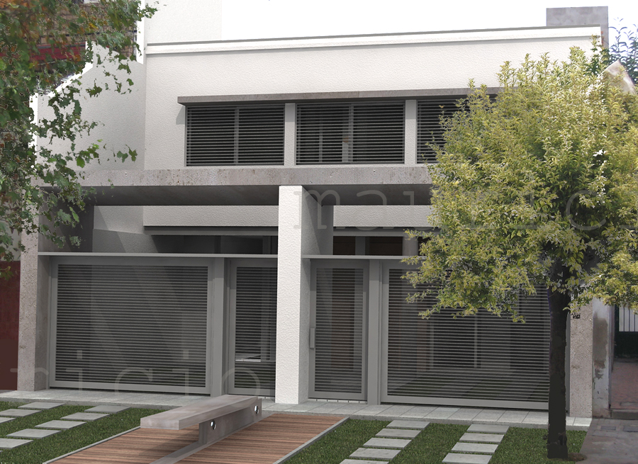

    Bueno, aquí subo la imagen termianda, es un fotomontaje, tal vez debería subirla en la sección trabajos terminados, pero como lo había prometido aquí, aquí lo subo, por lo visto pude solucionar el efecto muaré que me molestaba. Saludos a todos.

    La imagen me da la sensación de que se cae hacia el lado derecho, pero sólo es una sensación mía, deberías trabajarte más la selección y recorte de las hojas de los árboles, pierde muchísima calidad debido a eso.
    Por cierto ¿podrías decirnos como solucionaste el problema con el muaré? Un saludo y buen trabajo.

    Lo solucioné modificando el valor del thershold en el adaptive subdivisión, lo puse en 0.01, le di más resolución a la imagen y el min rate en 0 / max rate 2.

    Mauricio te está quedando muy bien, de la primera a la segunda imagen que has puesto se nota mucha diferencia no sé, y con los árboles ha ganado mucho, te digo lo mismo que Kaeiko la selección de los árboles se nota un poco, igual podías poner árboles predeterminados del 3ds Max modificando y texturizando la hoja y tal, también puede quedar bien.
