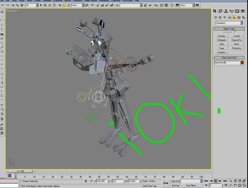

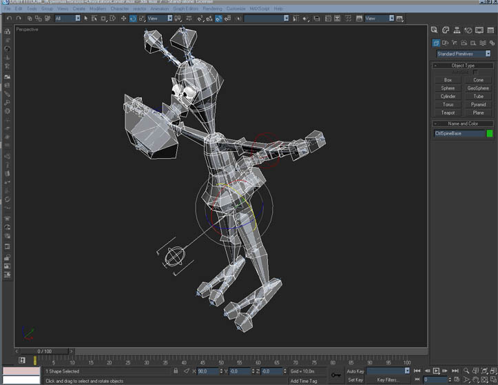

    A ver si alguien me puede echar un cable con el siguiente problema, cuando hago girar la cadera el resto de IK, Hi que tiene aplicado el personaje, tanto antenas como trompa y manos(con sus respectivas IK, Hi Solvers), se altera no consiguiendo que se mueva de una forma relativa o en relación con el movimiento de giro de las caderas, aer si me entiendes.

    Enlazalos con el ayudante que estés utilizando para mover el cuerpo, y funcionara, ¿no?
    Jan 2006
    348
    Duda con IK para bones

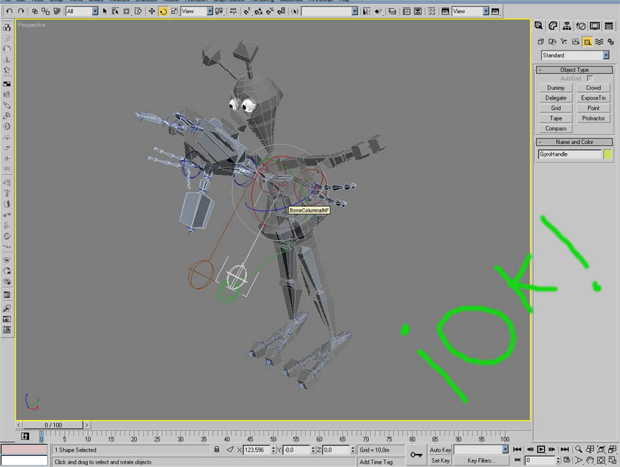

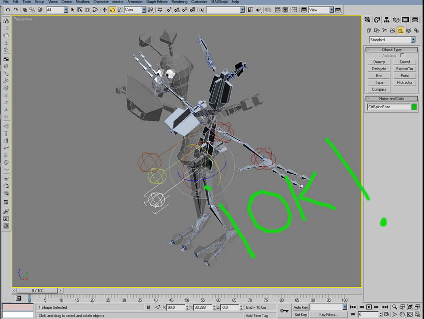

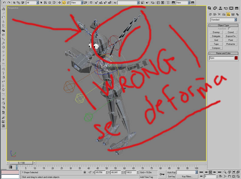

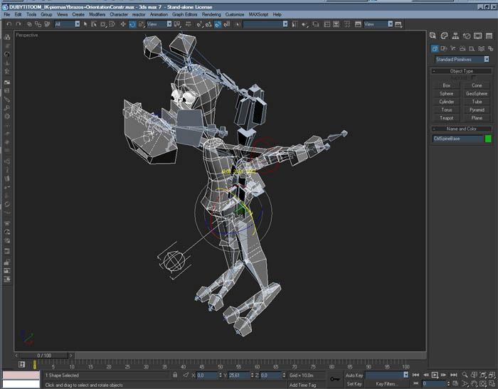

    Gracias a Carlos he conseguido eso, (lo muestro en las imágenes). Pero ahora surge un nuevo problema: a la hora de utilizar el giroscopio ayudante del hombro, ¿cómo se puede apreciar en la imagen (siguiente respuesta del post), los Bones del brazo y mano se deforman.
    El proceso que he seguido ha sido el siguiente (según un tutorial de un libro que uso).
    Muñeca, tiene un IK, Hi del brazo (bíceps) a la muñeca, con lo cual crea flexión de brazo, a desde la mano un -orientation constraint- Al giroscopio, y un enlace desde el.
    Ik al giroscopio->con lo cual, desde el giroscopio se controla casi todo el brazo, (o casi todo).
    Para el hombro, pillo otro giroscopio, lo alineo en su sitio con el pivot del brazo (bíceps), y después alineo el -affect pivot only- Del giroscopio con el último hueso que porta la chepa de la espina dorsal, enlazo el hombro al giroscopio y el giroscopio lo enlazo al bone portachepa.
    Resultado, subo el brazo del giroscopio de la muñeca, y cuando voy a girar el giroscopio del hombro para obtener mayor realismo. Se deforma el resto del brazo.
    A ver si alguien pudiera ayudarme con un porqué, o si hay solución, la verdad es que he tenido que transformar un poco los Bones, de hecho, los hombros antes no los tenía y los he tenido que incorporar de la nada, escalando el resto, no sé si influirá. Un abrazo.

    Lo muestro en las imágenes, saludos.

    En algún momento has escalado los huesos en un solo eje, deformando el pivot. Es por eso que se te deforma el objeto y todos los hijos de la geometría.
    Para adaptar un hueso a la malla del personaje, lo que tienes que hacer es, en el menú character, bone tools, bone Edit Mode. Y a trastear. Nunca, quédate bien con lo de nunca, debes escalar los huesos en uno o dos ejes, si los escalas, los escalas con el escalado uniforma (los tres ejes). Saludos de Iván.
