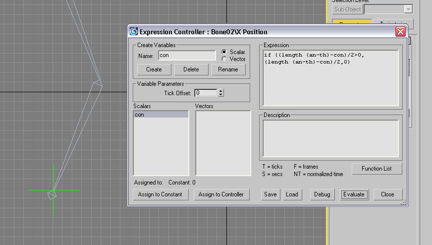

    He intentado hacer la pierna elástica, pero me estanco cuando tengo que poner la expresión, no sé cómo añadir los verctores, os pongo una captura, se supone que tengo que sustituir también an y th por el nombre de los puntos ¿no?
Nombre: femur.jpg
Visitas: 189
Tamaño: 103.3 KB

    Hola. Igual que has puesto la constante, fíjate que hay un checkbox que pone scalar y otro Vector, ahora mismo tienes activada scalar, lo cambias a verctor y añadelos. Saludos de Iván.

    Gracias por los comentarios, es un placer compartir estas cosas con vosotros. Circun, vas bien, haz lo que te dice Iván, del, Rio create un an y un th que sean Vector y en assing todo controller, selecciona los point a para an (por ejemplo) y point b para th.
    Si sigue sin salirte publica la duda. Saludos de Iván.

    Gracias por vuestra ayuda, pero aun así no lo consigo. Ya he podido poner las expresiones, tal como pone el tutorial, pero al ponerlas se me dobla la rodilla, no me acaba de salir. Os pongo el archivo a ver si me podéis ayudar.

    Se te ha olvidado el archivo. Lo que dices de que se te dobla la rodilla, puede ser por que el valor que tienes en la expresión con no es el adecuando, ten en cuenta que ahí tienes que poner la distancia que hay entre el point a y el b. Saludos y espero el archivo a ver qué pasa.

    Era el valor de con.disculpa mi ignorancia, esto de las expresiones no lo había usado nunca y la verdad es que me limito a seguir los pasos porque no entiendo el por qué. Muchas gracias por la ayuda, un saludo.

    Tranquilo circun, eso lo haces un par de veces más y verás cómo le pillas el truco. Gracias Daniel. Saludos de Iván.
