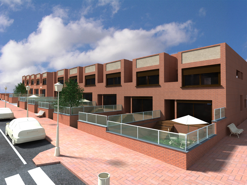

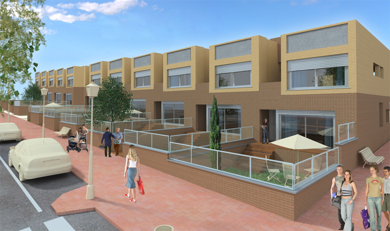

    Hola a todos los expertos y demás locos de las 3d, este es un trabajo que estoy haciendo con Vray (apenas lo conozco, estoy empezando con el).
    Mis grandes dudas son los vidrios que no consigo darles el reflejo y si os fijáis en la valla la sombra es opaca y no se representa la transparencia del vidrio.
    Se puede dejar las sombras menos marcadas la separación entre lo iluminado de lo que queda en sombra? Es decir una penumbra.
    La sombra de la farola es algo extraña, eso a qué se debe. Muchas gracias amigos.

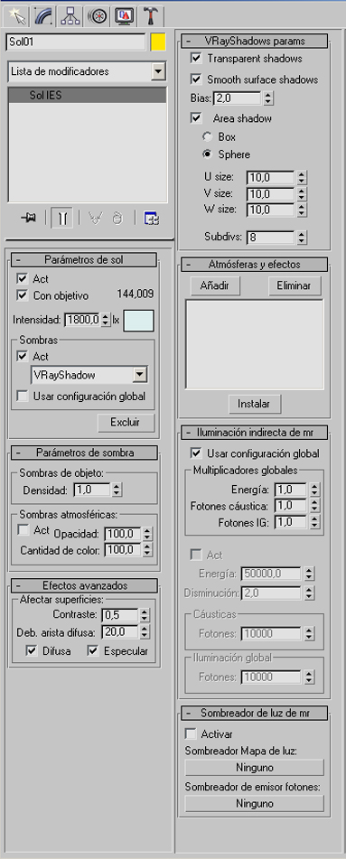

    Tendrías que poner más información o alguna captura para poder ayudarte. Que luz estas utilizando?
    Jun 2006
    89
    Adosados

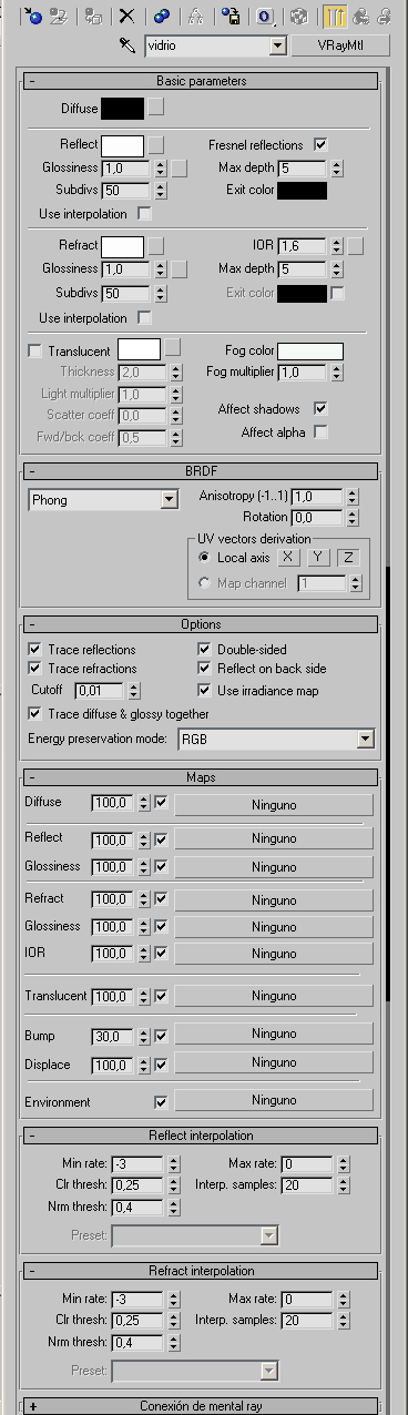

    Hola 9a+ tienes toda la razón con estos datos poco. Pues los materiales de vidrio son vraymats y he utilizado una luz sol más una de, omni de relleno a la luz sol la he activado las sombras de Vray y estoy renderizando con GI en Vray 1.09.

    Bueno, te digo lo que yo hago casi siempre para exteriores de este tipo. La luz que utilizo es una Target Direct, activo la Vray Shadow, y en los parámetros de la Vray Shadow activo área shadow, también le puedes poner un color ligeramente amarillo.
    Venga a hacer más pruebas.

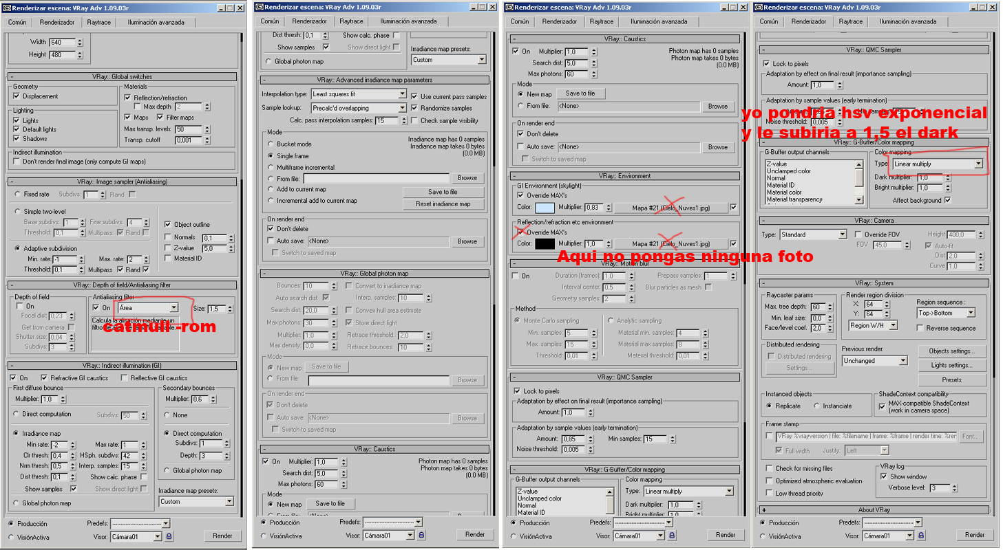

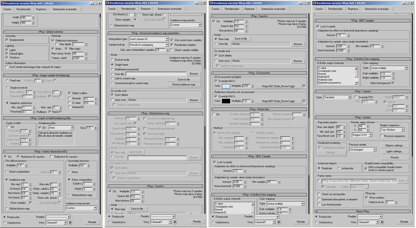

    Estos son las capturas de renders, luces y material vidrio no he podido tenerlas hasta hoy espero que con esto me podáis ayudar para mejorar tanto la imagen como los tiempos de renderizado.
    Mchas gracias.

    No veo las capturas, las subo en este otro.

    El área de la sombra Vray la tienes muy alta bájala http://www.3dyanimacion.com/tutorial...&tutorialid=54 ahí tienes un tutorial para exteriores ve probando valores hasta que se quede cómo quieres.

    Hola, aquí te pongo algunas correcciones que yo haría, de todas maneras, es cuestión de ir probando. Mírate este hilo ya que están hablando de cosas muy parecidas a lo que te interesa en este caso. https://www.foro3d.com/showthread.php?t=38132.
    Venga ánimo.
    Ah, no, no conozco a nadie de Ávila.

    He cambiado algunas cosas y de momento he llegado a este punto (puf no hago más cambio por ahora, menuda noche he pasado).
    Aun me queda dar algina vuelta más a los personajes sus sombras, el entorno.
    Que te parece y que cosas cambiaríais?

    Bueno, ahora se ve un poco mejor ¿no? Yo le bajaría un poco el dark del Color Mapping. Las fotografías de las personas, las odio, yo nunca las pongo, aunque si las integras mejor, lo que tú veas.
    Cambiaste la luz?

    Ok, lo bajare en cuanto me dejen un rato, las luces son las mismas, pero he modificado algo de la configuración, la verdad es que me puse a ajustar cosiñas y después de 3 horas me salió algo aceptable, eso sí no me preguntes que cambie.

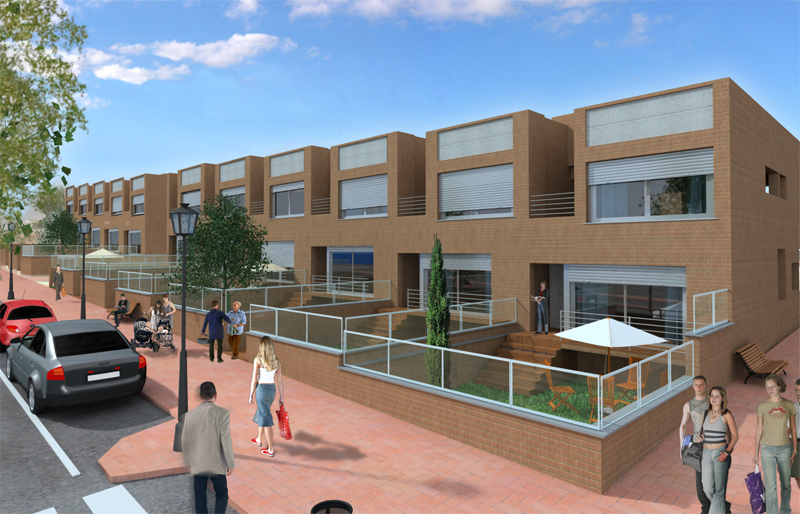

    De momento así es como va el tema adosado.

    Perdón a si va.

    Buenas, en mí humilde opinión, lo que más me llama la atención es el contraste general de la escena, le falta más contraste entre zonas claras y oscuras, si te fijas en el cielo que has puesto es más bien de un día luminoso, sin embargo, el color del ladrillo está muy apagado, como si fuera un día más nublado. Contrastando más la luz conseguirás más realismo y que no se te empaste tanto la imagen.

    Gracias intentaré eso que me dices a ver si mejora esto.
