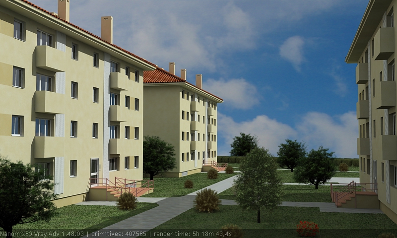

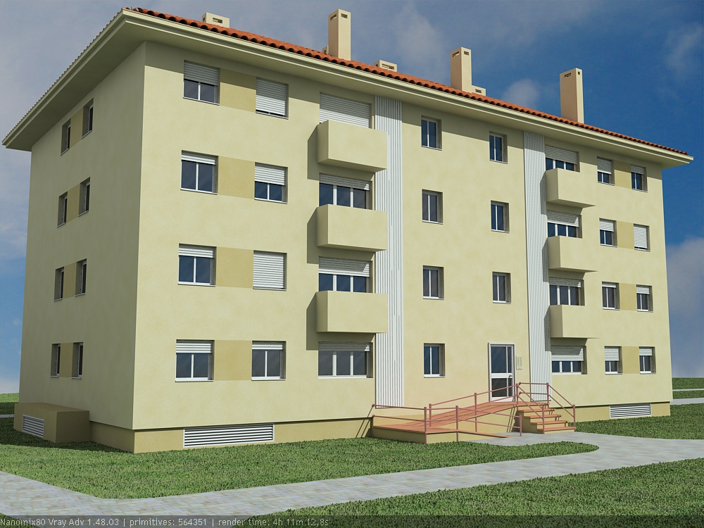

    Valla, acabo de poner un mensaje y no lo encuentro, supongo que, algo habrá fallado, lo pongo otra vez. El caso es que estoy haciendo mi primera fachada en Vray y tengo algunos problemas.
    1º (el círculo grande) refleja un color azul que no sé si es del cielo, no se me hace raro.
    2º (los círculos pequeños) la celosía (o cómo se llame eso) llega un punto que parece que se juntan y las renderiza lisas, pero no es así y no sé por qué pasa.
    3º cuando intento meter un HDRI como cielo la imagen me sale mucho más oscura que es HDRI y no sé por qué es, quiero que refleje el cielo en las ventanas y eso.
    Bueno, comentarme como lo vais viendo, críticas, tengo que hacer todavía las tejas, estoy pensando en vraydisplac, aunque no sé yo, mi PC ya me escupe, y revisar los materiales. (como veis ese material para la fachada cuando me dicen:
    Fachada: color crema claro zocalo inferior y fachada entre ventanas: monocapa más oscuro que el resto de fachada. Gracias.

    Vaya cuando se añade una textura o algo así siempre se vuelve más oscura por que la textura absorbe el color, igual si subes la Physical scale en editor de materiales lo consigues aclarar, no pongas más de 4500 porque si no puede darte error de fotones, me si no me entiendes te explico mejor, no sé si eso funcionara espero que si en todo caso es para aclarar el render y que la luz se más adecuada a lo que buscas, la imagen me gusta mucho te está quedando bastante bien, espero que te ayuden en tus dudas yo es que tampoco se mucho.

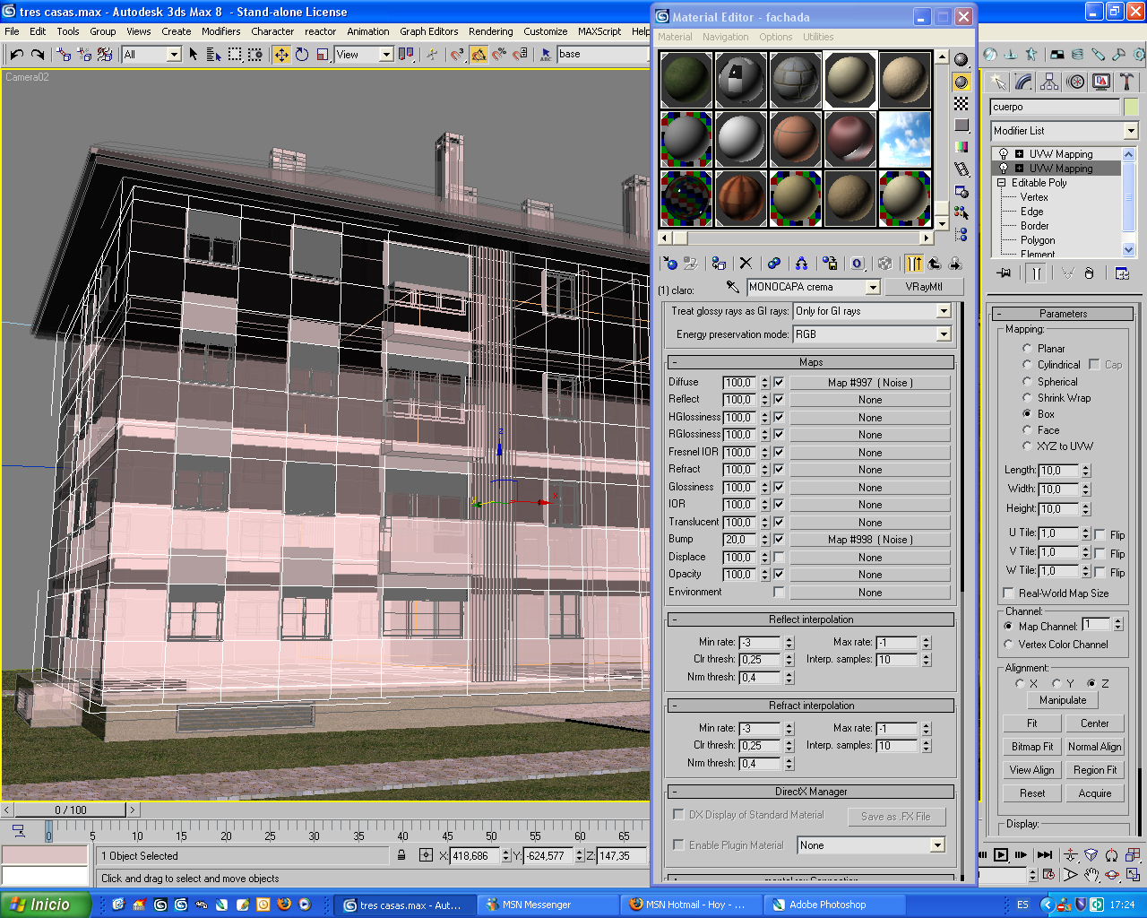

    Hola naomix80, lo del reflejo de la fachada a lo mejor es el glossiness que lo tienes un poco alto, pero lo que yo veo es que está un poco liso el material para ser monocapa, aquí te pongo una textura que baje del foro para hacer el Bump del monocapa.
    Las tejas yo siempre las hago con Vray displacement, también te dejo los mapas por si no los tienes.
    En cuanto a lo del HDRI, pues hay que buscar uno que le vaya, pero de todas formas, también puedes subirle un poco el multiplier en el editor de materiales para que se vea más claro.
    Bueno yo también estoy aprendiendo así que, espero a verte ayudado, aunque solo sea un poco.
    Venga ánimo que la imagen se ve ya bastante bien. Un saludo.
    A mí la impresión que me da es que estuviese tomando valores del background (parece que las manchas azules fuesen continuación del fondo). ¿has activado el override max en el Vray environementí si no lo has hecho el Vray utilizara el del 3ds Max tanto para el GI (skylight) como en las reflexiones.

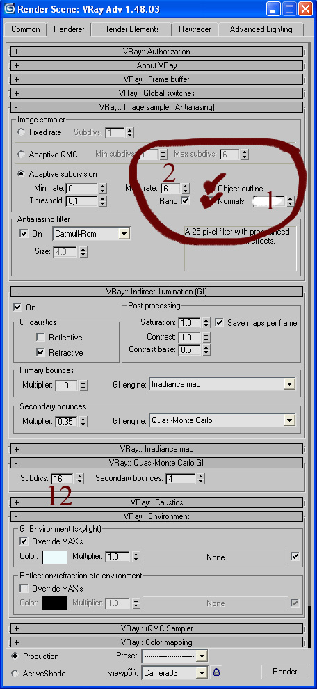

    Posiblemente se arregle si subes los valores máximos en el image sampler del Vray (antialias), si no, prueba a aumentar algo la separación entre las lamas.
    Por lo que entiendo, debería arreglarse con lo que te comenta 9a+, también puedes probar a incrementar (aclarar) el valor de la reflexión del material de los cristales.

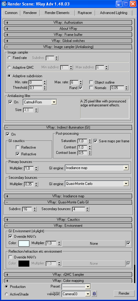

    Si lo tengo acivado, solo ese, el de reflection/refraction no está activado, solo el override.
    El adaptative subdividision (antialiasing) lo tengo alto para ver si lo arreglaba min= -3 max= 6.
    Con el HDRI me estoy volviendo loco, intento poner en el environment del render un Vray HDRI, pero es como si perdiera calidad y además se oscureciera, eso sin contar que los HDRI que Tendo, se ve el suelo y el cielo y claro, se me ve un poco el suelo, pero aparte lo dicho, parece como que pierde calidad.

    Subo una fotografía con los parámetros del render y la casa, no os fijéis en el camino, no me di cuenta de la reflexión.
    Posdata: le subí un poco el brillo y el contraste a la imagen en Adobe Photoshop.

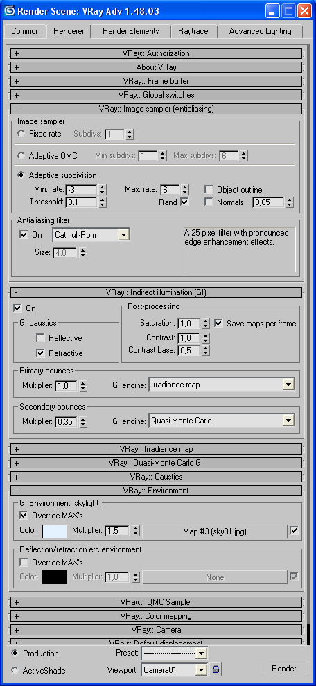

    Hola nano. El antialiasing a -3 +6 a mi humilde entender no es alto. Yo cuando quiero antialiasing alto le pongo 0 +2. Prueba y lo veras, y si lo necesitas ves incrementando el positivo, no reduzcas el 0.
    Más cosas.

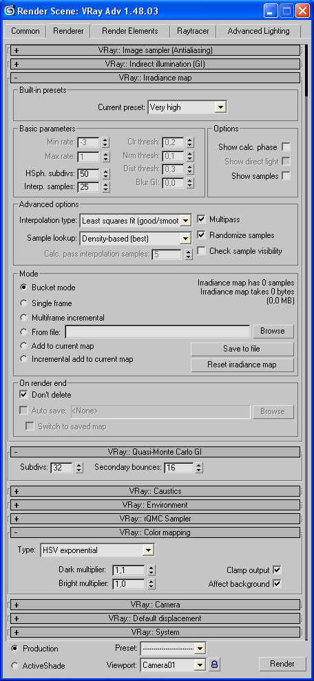

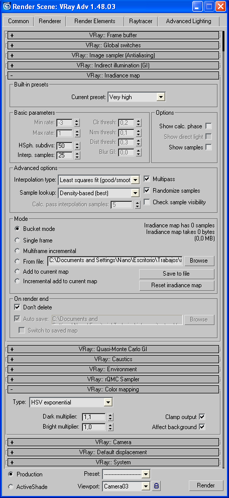

    16 rebotes en el Quasi Montecarlo? O_o.
    5 horas de render para esa escena es demasiado, con que equipo lo haces.
    Prueba a ponerle 4 rebotes y 16 subdivisiones, y si no quedas contento ves subiendo primero las subdivisiones.
    Ya verás como el tiempo se reduce de la ostia. :q).

    En el Vray environment has puesto una imagen de cielo, esa imagen de cielo a mi entender no debería ir ahí porque no es necesaria, la desactivas, con que la pongas de fondo en el render sobra, por eso te hace esas manchas raras en la pared izquierda del edificio.

    Edito que me he explicado fatal. Mira a ver cómo has puesto el mapa de entorno (el hadri o lo que sea) en el editor de materiales, en coordinates/environment/ que no este en screen en el desplegable. Si está en screen te genera esas manchas.

    Hola Paula, si lo pongo Spherical no sé si se quitan las manchas, pero si se que se me deforma el cielo y se queda muy raro, ya lo probé, gracias.

    Pues pon el cielo en forma screen en el menú render/environment. Y el mapa en forma Spherical en el environment, pero del menú de Vray.
