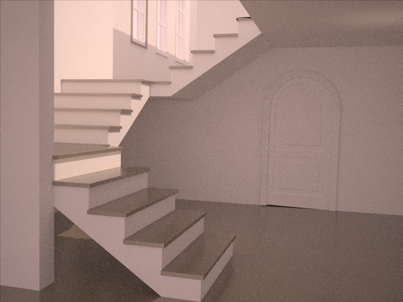

    Hola a todos. Me han recomendado usar sketch up para el modelado de arquitectura porque dicen que es super rápido y te quita muchos quebraderos de cabeza que el max puede dar.
    No lo conozco aún lo estoy descargando la versión de prueba. Pero me gustaría saber si el autosuficiente para el render o de todas formas, voy a tener que usar max para tener un acabado fotorrealista.
    Yo uso Vray u max en la actualidad y bueno si tenéis experiencia en este programa solo decirme si se puede obtener resultados como estos o es mejor usarlo solo com modelador y luego texturizar e iluminar en 3dsmax.
