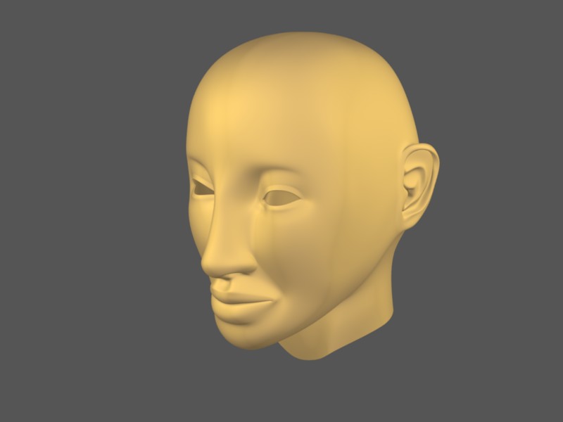

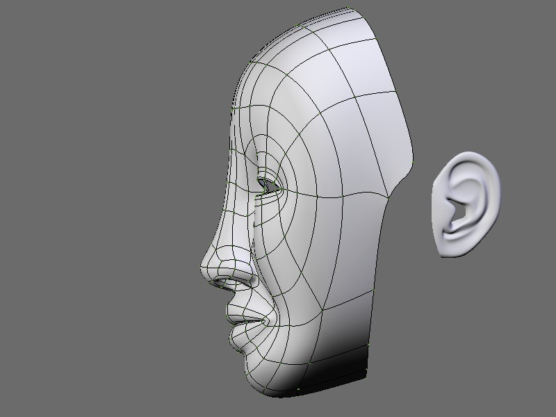

    Hey, aquí dejo otro intento de cabeza. Creo que los loop en ésta están mejor que en las últimas que he hecho, ya me comentareis. Estoy bastante contento con el resultado de la oreja, será porque no he mirado nada más en estos días, aunque la tengo bastante cargada de vértices, ya me gustara ver cómo hago esa unión. Bueno, nada más, a comentar se ha dicho.

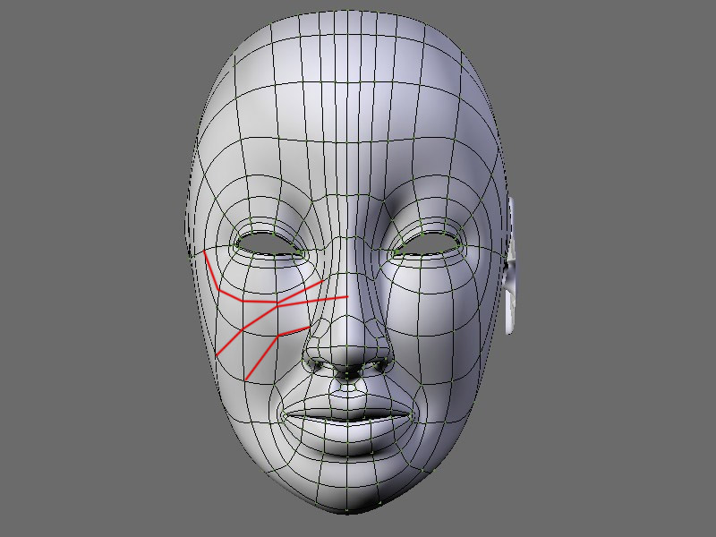

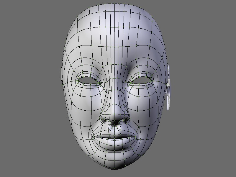

    Va bastante bien, pero la oreja no parece humana, fíjate en el mensaje de Gurb, puse 2 referencias de orejas, mira te marque unos loops en la imagen que yo agregaría.

    Vas mejorando. Deberías hacer un edge-loop más en la zona de la boca para que llegue a la parte alta de las aletas de la nariz, la oreja está demasiado plana, pero es un comienzo, sigue dándole.

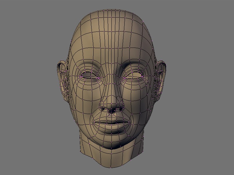

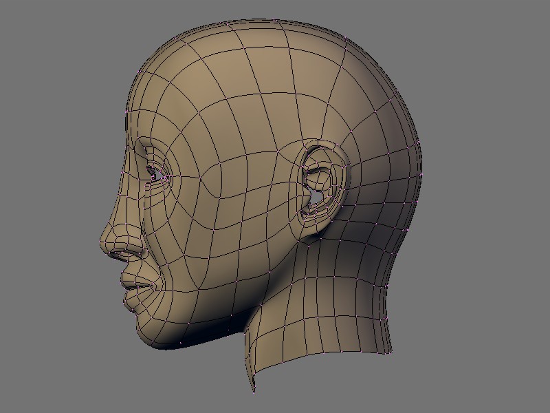

    Muchas gracias, sin duda esos loop que comentáis pueden ser esenciales para una buena animación, pero como todavía no me voy a tirar a eso (demasiado duro para mi), he decidido limitarme a terminar la cabeza, tengo un par de tris por ahí, que problemas para acoplar la oreja. He estado viendo unos Shaders impresionantes de 3ds Max por ahí, lo que llaman materiales, me gustaría saber si puedo conseguir eso en Blender, sin duda creo que mejoraría muchísimo el render de la cabeza. Bueno, a ver qué os parece. Gracias de nuevo.
    Posdata: creo que mi gran problema ahora mismo son los materiales, que asco de render, tengo que perfeccionar eso. A ver si cae algún enlace.

    Creo que mi gran problema ahora mismo son los materiales.
    No, tu problema es el de siempre. Bueno, nada, yo ya paso. Buena suerte con tus progresos.

    Hola litofx. Sigue estos pasos a rajatabla si quieres mejorar:
    1 - Para modelar una cabeza, primero tienes que saber cómo es una cabeza, no crees? Pues tienes dos opciones. Aprendes anatomía de la cabeza y sus cuatro reglas de construcción (los libros de loomis te pueden servir). O te basas en una fotografía, usando rotoscopia (igualmente tarde o temprano tendrás que aprender la anatomía de la cabeza).
    2 - Para saber cómo construir la malla de una cabeza tienes que saber cómo colocar los vértices, y porque van cada uno en su lugar. Los vértices nunca se colocan a suertes porque queda bien. Se colocan siguiendo edge-loops, que no son ni mucho menos un invento para modelar enfocado a la animación, sino que son un invento para modelar correctamente y a la vez mejorar las deformaciones al animar. O sea, si quieres modelar bien tienes que, aprender cómo se construyen los edge-loops y en que zonas van. Solución, repasate todas las mallas que encuentres en sitios como CGtalk, el foro de kolbyjukes, el foro de subdivisiónmodelling y entiendelas. Busca también tutoriales al respecto.
    3 - Una vez completado el modelado, y solo cuando hayas terminado el modelado, entonces empieza a pensar en materiales y texturas. Pero para esto, aún te queda mucho. Saludos.
