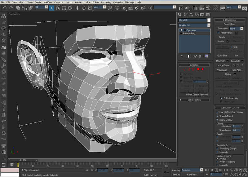

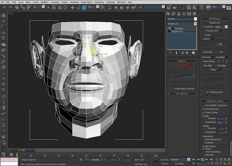

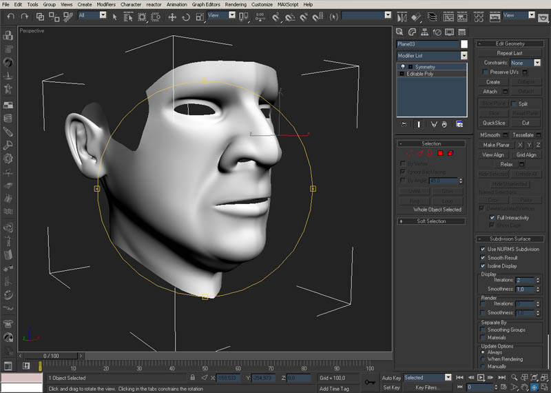

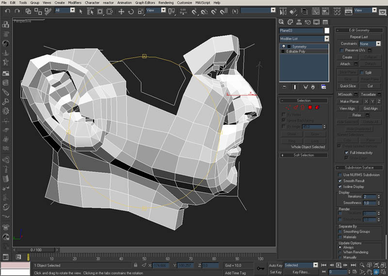

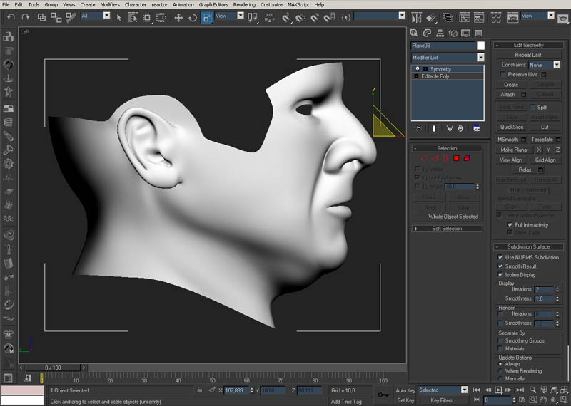

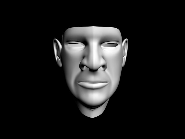

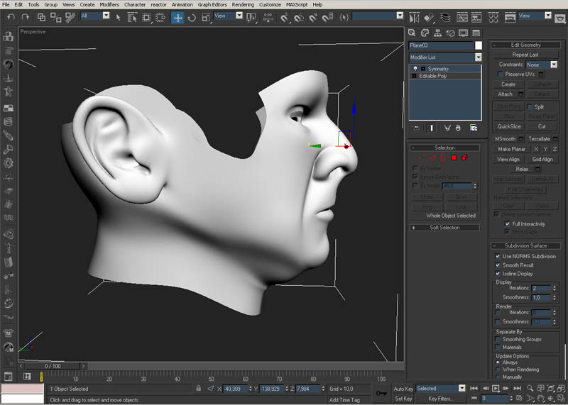

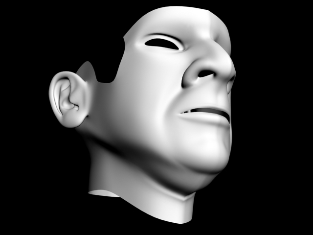

    Hola a todos. Estoy intentando modelar una cabeza, pero me han surgido algunas dudas en el camino. En primer lugar diré que estoy muy contento por que es casi la primera vez que modelo algo sin la impaciencia de verlo terminado en el acto, lo cual, para mí, es un paso adelante.
    Bueno he modelado la cara con unas referencias fotográficas que saqué a un amigo mío. Mi primera duda es sobre los Edge Loops sobre todo en boca y barbilla, y referente a la boca no sé si tengo que modelar abierta o cerrada, entendiendo que mi intención sería después animarla. También estoy un poco acojonado con la oreja, hay algo raro.
    En fin, agradecería cualquier ayuda que me orientase un poco. Muchas gracias. Un saludo.

    Se me hace muy, muy parecido a spock
    De momento la malla va muy bien, aunque como resaltas la oreja no suele tener esa forma, mira esta son las formas más o menos básicas que encontramos en todas o esta.

    De momento se ve bien, un fallo que veo yo es que en el perfil le estas haciendo la cara muy larga, tiene mucho carrillo fíjate en las fotografías, me parece extraño que fuese así, intenta acortar la distancia entre orejas y ojos, y en la mandíbula te hace unos pliegues muy extraños en el suavizado, puede ser debido a lo estirada que esta, a lo mejor cambiando lo que te dije antes también se arregla ese pliege por lo demás lo veo muy bien. Saludos.

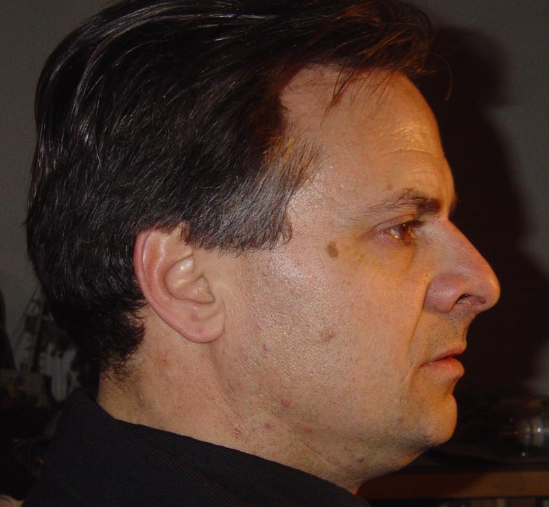

    Daniel, estoy de acuerdo, voy a poner la fotografía de referencia por que yo le veo unas facciones un tanto singulares. Y refrente a la mandíbula, imagino que se solucionara moviendo unos cuantos vértices. En cuanto llegue a casa me pongo a ello. Muchas gracias por los comentarios.

    Viendo la fotografía de referencia se pueden ver varios fallos de proporciones, el más exagerado es la oreja, menuda oreja le has puesto, es grandísima la boca en el perfil se te quedo un poco corta, yo echaría las comisuras un poco más para atrás, la aleta de la nariz se baja mucho en tu modelo, el la tiene más arriba, más recta, también falta un poco de volumen en el labio superior, tu lo tienes metido hacia dentro, y lo ya mencionado de la mandíbula, el resto se ve bien. Saludos.

    Bueno, la oreja la telia modelada de hacia un tiempo, y no me fije mucho al escalarla, volveré a repetir el proceso. Todo lo demás intentaré mejorarlo, teniendo en cuenta que las bocas son mi asignatura pendiente (las otras las llevo justas). He hecho cantidad de tutoriales de bocas, y cuando lo sigo punto por punto me salen bien, pero cuando digo, ahora yo solo, me sale un churro, sobre todo las zonas en que los polígonos están más juntos para delimitar el labio. En fin, tomo nota de tus consejos, trataré de actualizarlo. Muchas gracias. Saludos.

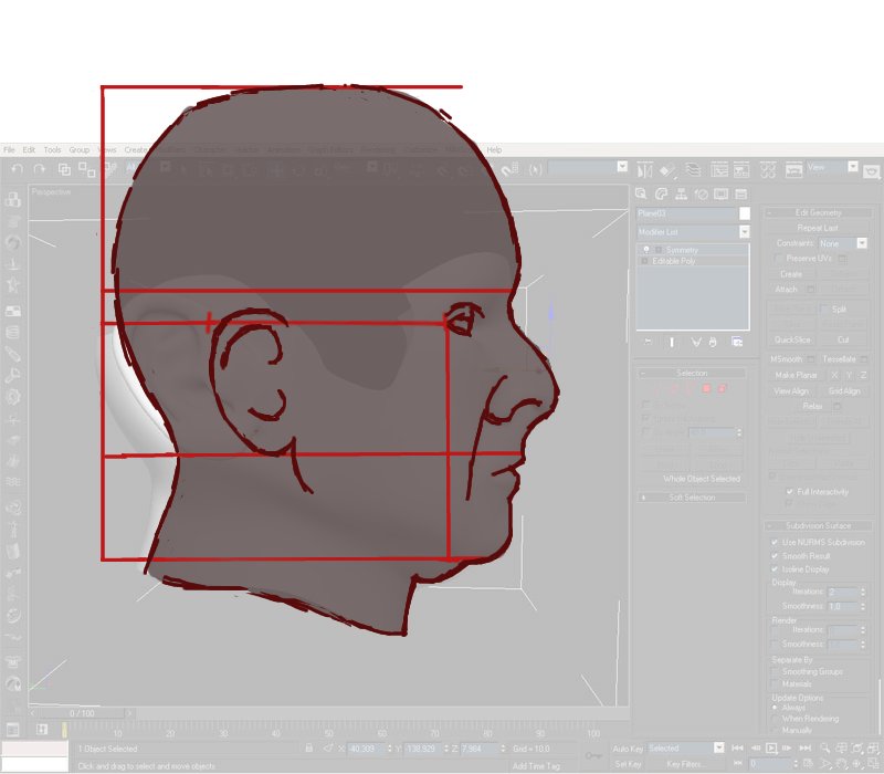

    No esta nada mal lo que llevas, intenta mostrar las imágenes en vista ortogonal y no en perspectiva, para poder apreciar mejor las proporciones y formas.
    No usas rotoscopia? Siempre deberías usar esta técnica para mantener las formas y proporciones correctas de lo que estés haciendo.
    Te adjunto una imagen de dónde deberían ir más o menos los elementos de la cabeza (oreja, nuca, coronilla), respecto a los elementos que ya has situado (ojos, nariz, barbilla).
    Espero te sirva de ayuda. Saludos. .

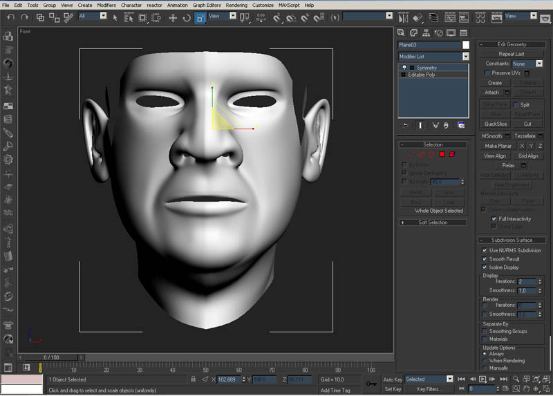

    Bueno, ayer tuve algo de tiempo que dedique ha intentar mejorar la cabeza basándome en los consejos que me disteis. He tocado la mandíbula y por supuesto la oreja, que creo que ahora está más proporcionada. A ver qué os parece.
    Hoy intentaré arreglar la boca y alguna otra cosa que creo que canta viendo el esquema de Koex.
    Por cierto, ahora pongo las vistas ortogonales. Un saludo.

    Hola, yo tampoco soy un experto en estos temas, pero para mejorar la boca fíjate que los labios no se hacen más delgados hacia la comisura sino que se van hacia adentro. Suerte.
