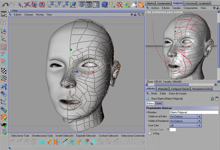

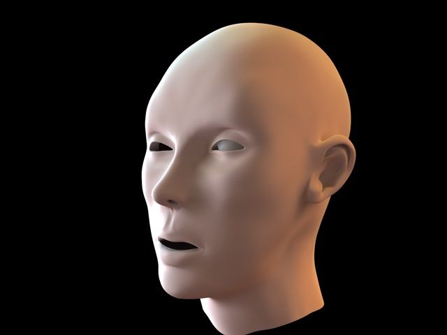

    Pues nada que soy nuevo por aquí y lo primero saludar a todo el mundo, ha sido una pasada encontrar este foro, de manera que, felicitaciones para los que lo hacen posible administradores y usuarios, la verdad es que veo un nivel por aquí, da hasta miedo poner algo, pero bueno a ver qué tal, yo soy amante del LightWave y Cinema 4d, está cabeza que mando está modelada en Cinema, y aceptare cualquier comentario de buen grado.

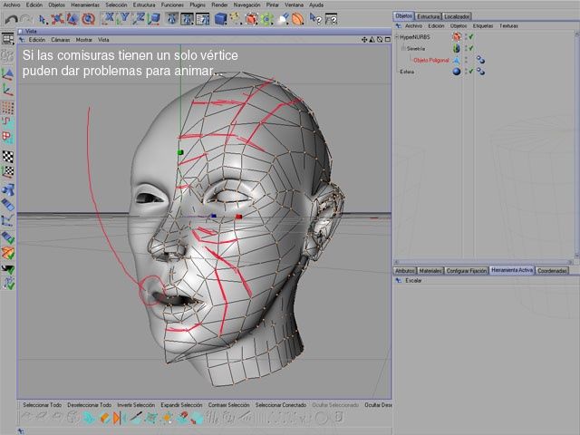

    Ante todo, bienvenido. No es frecuente ver usuarios que usen Cinema 4d o LightWave por aquí, así que, doblemente bienvenido la forma de la cabeza, así a bote pronto, lo único que me incómoda un poco es la frente, que creo debería de ser un pelillo más vertical, o incluso hacerle la caja craneal un poco más grande, porque parece que tú modelo tiene mucha cara. Igual es la perspectiva, o igual son los cubatas que me he tomado en el curro, pero me da esa sensación, sobre el wire, debajo te adjunto una imagen corrigiendo algunas cosas. Los vértices de los modelos es mejor tenerlos más ordenados, sobre todo de cara a la animación, correspondiendo las aristas de los polígonos a las líneas de los músculos que recorren la cara. En rojo, lo que yo corregiría, y ya que usas Cinema 4d, ¿nos podrías comentar un poco las virtudes de este programa? Saludos.

    El modelo te recomiendo que le vayas relajando los vértices, no sé si esa función la trae el Cinema 4d, en 3ds Max se llama relax, y lo de los vértices que dice IkerClon. Pues eso, que tienen que estar más ordenados, y si la cara es relativamente limpia mientras menos vértices o polígonos pongas más suave quedará, posdata: una de las virtudes es el body Paint, aunque también se puede utilizar aparte (stand alone) esta sería mi segunda opción si el gp2 no es tan bueno, interesante ver a alguien por aquí con el Cinema 4d. Saludos.

    Hola, bienvenido al foro, ante todo. Creo que tiene razón IkerClon, quizá sea simplemente la perspectiva que tiene la imagen, pero parece que tú cabeza tiene el error del cráneo recortado. Como guía para corregirlo, dos detalles, la distancia desde el nivel de los ojos a la punta de la barbilla (visto de frente o perfil) es la misma que de los ojos al punto más alto del cráneo. Visto de perfil, la distancia entre el vértice exterior del ojo hasta el extremo posterior de la oreja (la parte más alejada) es la misma que la que hay desde el nivel de los ojos a la punta de la barbilla (la misma que antes), además, el cuello se une a la cabeza a una altura que está entre el labio superior y la punta de la nariz, si te fijas bien en alguna cabeza, veras que muy aproximadamente, estas reglas se cumplen siempre. Espero que te sea de ayuda. Un saludo.
