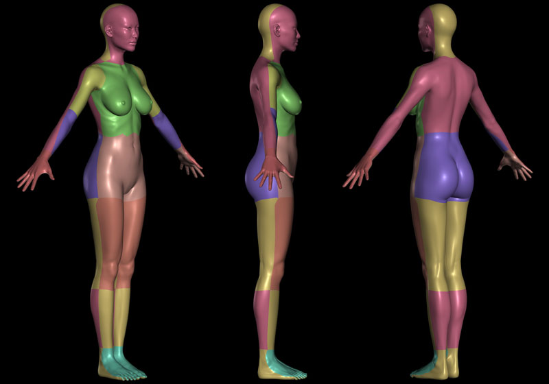

    Buscando información sobre este tema he encontrado esta imagen.
Nombre: UV_Sets.jpg
Visitas: 306
Tamaño: 39.0 KB
