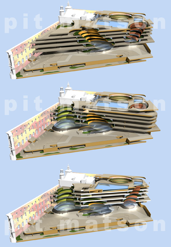

    Tengo una gran duda. Como es que se hacen estos cortes en las paredes incluyendo los vidrios y todo eso? Se cortan los objetos de uno en uno? O hay una herramienta para hacerlo?
    Aquí les dejo la muestra de lo que les hablo. https://foro3d.com/showthread.php?t=34801 saludos.

    La forma más limpia es sin duda hacerlo a mano, cortando las cosas una por una. Hay formas de hacerlo más automático pero no suele quedar bien y no tienes tanto control. Un saludo.
    6,512
    Cortes en paredes para perspectivas
    Yo para hacer cosas rápidas en presentaciones de concursos, donde tampoco te piden una calidad para tirar cohetes, combino el modificador slice y Cap Holes.
    Es el caso de las imágenes que te adjunto de muestra: hechas con slice + Cap Holes.
    Selecciono los elementos que quiero seccionar y les aplico el slice ajustando el gizmo de corte, y luego les aplico un Cap Holes. Y chequeo el resultado.
    Si sale bien a la primera colapso el resultado. Y ya ilumino.
    Si en algún objeto aparece algún error, a ese objeto problemático le quito el slice y el Cap Holes y se lo aplico individualmente para solucionarle el problema.
    Es bastante rápido. Echa un vistazo en http://www.rpuigaparicio.com/pr_audsanpedro_a-01.htm.
    Tuve que modelar ese auditorio en una jornada, y al acabar, con ese sistema, hice las seciones en un momento y al día siguiente estaban impresas en el plotter. Es rápido cuando le coges el truco.
    Puedes combinar varios slices para ir consiguiendo seciones explicativas:
    Existe un plug-in de Cebas Scalpel max, yo aún no lo he probado, pero me dicen que va bastante bien. Suerte.
