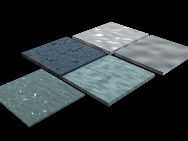

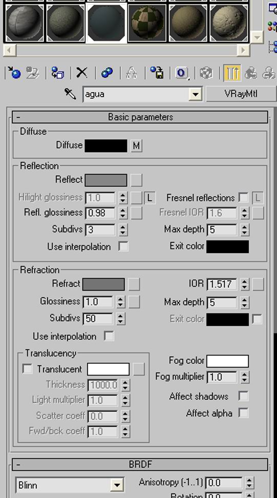

    Alguna vez logre que me saliera el agua más o menos como quería, te envío los parámetros que puse al material, quizás te sirvan, aunque como sabrás no siempre es lo mismo para cada imagen, el material esta sobre un plano al cual le aplique un modificador noise (o no se -ja)la segunda imagen es de cómo me salio, y la primera de los parámetros.

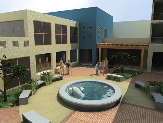

    ¿Por qué carajo no se ilumina mi escena? Creo que está todo bien montado.

    Pues no, no lo está. Las cáusticas se forman por el cambio de velocidad de la luz al pasar por un objeto, y esos cambios se proyectan (por lo general) en la misma superficie que recibe la sombra del objeto. Si no tienes ningún objeto que reciba la sombra del plano, olvídate de las causticas.
    Del mismo modo, si no tienes un entorno reflejado por el agua, el resultado será muy pobre. ¿Qué ocurre si pones un espejo en medio de la nada?
