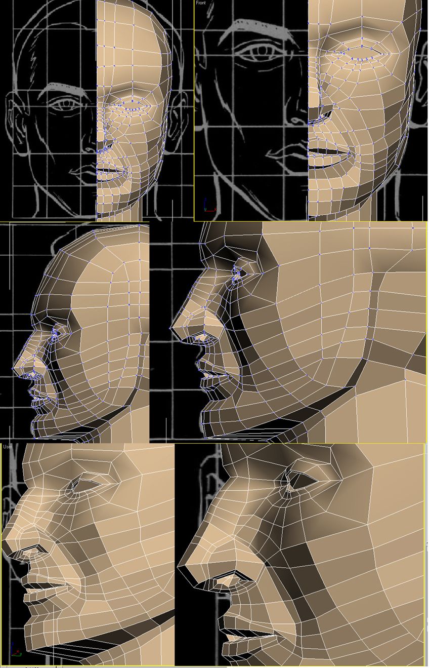

    Pues eso una cabeza masculina, hace unos 3 meses me puse con el modelado orgánico, y hasta ahora no tenía nada medianamente decente, que enseñar sin que se me cayera la cara de vergüenza (vamos eso creo yo).
    Pues en teoría lo que quiero es ir modelando primero una cabeza masculina, después el cuerpo, texturizar, rigging y animar ya veremos, porque eso son palabras mayores.
    A ver si así de una vez aprendo que tengo la manía de dejar todo a medias y eso man dicho que es muy malo para el 3d.
    Pues aquí os dejo unas imágenes, a ver si la Maya está bien para poder animar o hay muchos fallos que darían error al deformar la Maya.
    A ver si me podéis indicar si es correcta la disposición de la Maya en caso que tenga que animarse, o si hay muchos fallos en la resolución de polígonos de 4 lados o la disposición de edge-loops no es correcta (vamos todos los consejos se agradecen, y las críticas también).
    Que si la Maya es correcta tendré que comenzar a mover vértices para darle el acabado deseado y si no pues a empezar otra vez.
    Opiniones y sugerencias las que queráis por favor, (y críticas que, si no esto no es el foro de 3dpoder).
    Utilizo 3ds Max 8.
    Aquí dejo unas imágenes. Un saludo a todos.

    Hola Toni logar, lo mejor que veo es la nariz, y la malla está bien ordenada para animar, podrías mejorarla un poco, pero realmente serían pijadas.
    Te recomiendo que mires la parte superior de los ojos y la parte inferior de la mandíbula (la papada) que es lo peor que tienes, sobre todo esto ultimo.
    Y por último, puedes dejar las imágenes en el propio foro, así es más fácil para todos, cuando creas o respondes a un tema, fíjate en donde pone manejar adjuntos y ahí puedes colocar tus imágenes así será más rápido para todos, un abrazo y sigue mostrando cosas.

    Visto de perfil se ve así, ¿no es correcto? Cuando te refieres a la papada YeraY, que tendría que hacer ¿añadir un Spline más debajo? ¿cómo índico en la imagen? Gracias por tu ayuda YeraY.

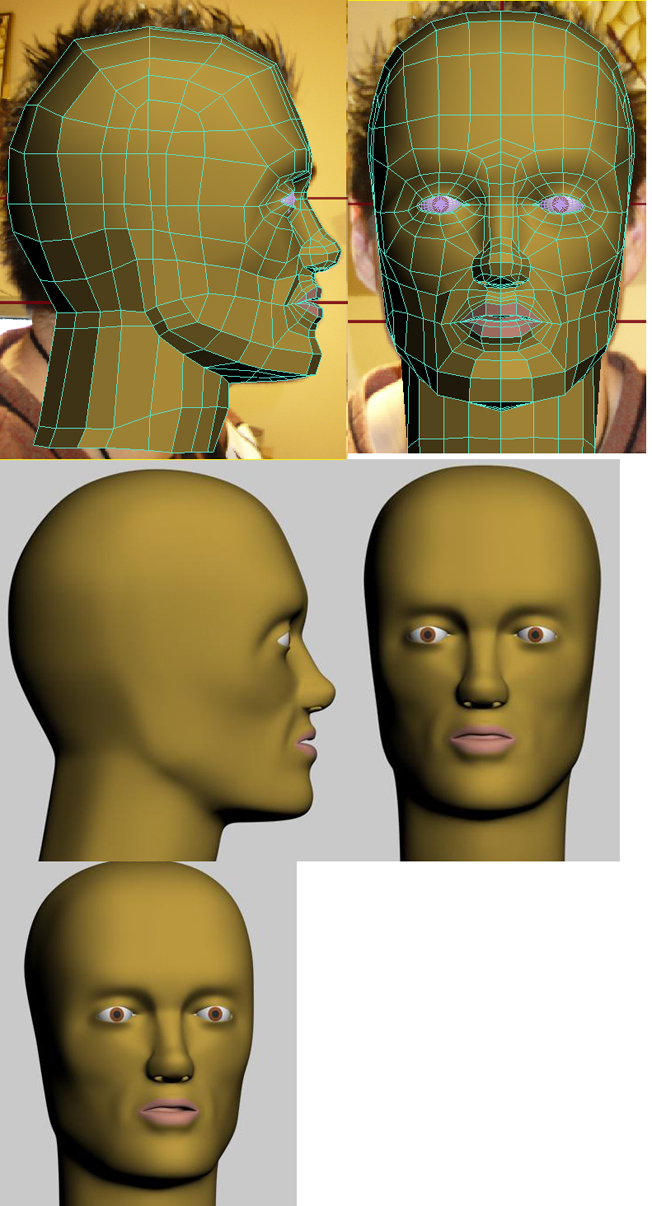

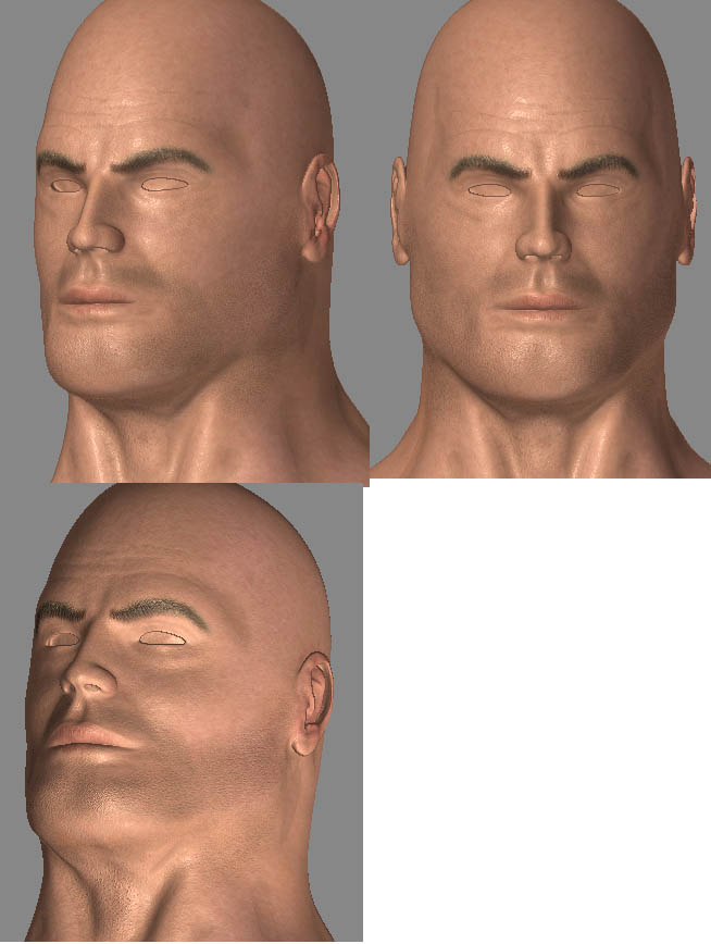

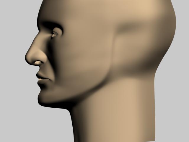

    La verdad que aún no estoy contento con la mandíbula aquí dejo unos renders, para que veáis el resultado. Mañana me pondré con las orejas y dejare terminados los ojos.
    Una pregunta, para texturizar la mejor forma que da resultados más reales, que seria ¿expandir la Maya y crear la textura en Adobe Photoshop o crear la textura con ZBrush y de paso darle arrugas etc y después exportar cómo mapa de desplazamiento? Un saludo a todos y gracias por vuestro tiempo y ayuda.

    Yo la veo mejor, claro se ve algo muy perfilado en la mandíbula som que redondearla un poco seria para mí, al igual que corregir la parte en la que se une con la parte porsterior de la cabeza, bueno está muy alta la esquina inferior de la mandíbula lo mejor sería que la diseñes guiándote en un espejo y viéndote tú mismo com es que la tienes.
    Buena suerte.

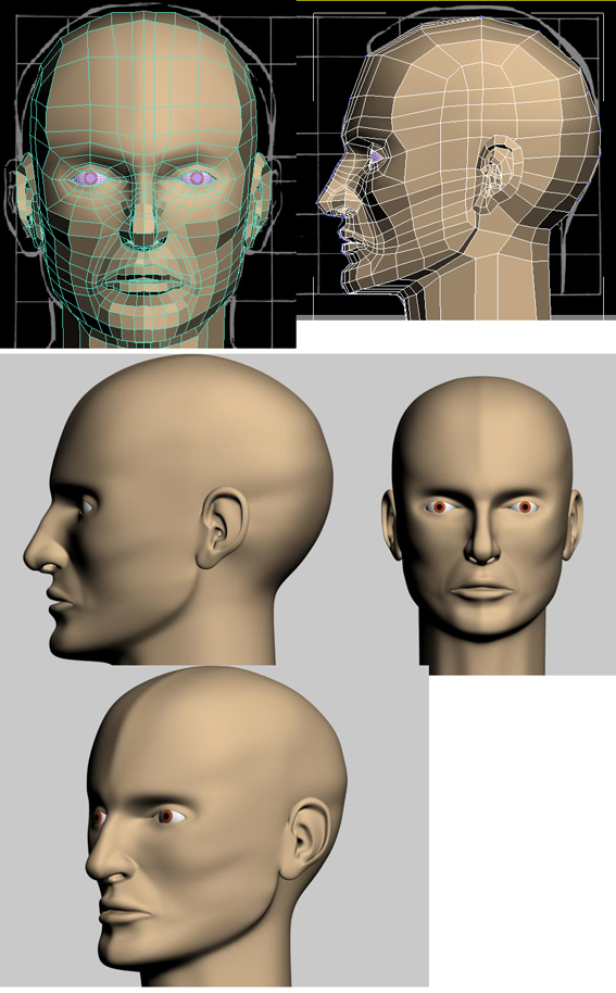

    Bueno pues muy poco a poco eso sí, pero aún sigo liado con la cabeza, he acabado orejas y movido algunos vértices. Yo creo que ya está, a falta de texturizarla, si veis que tendría que añadir detalle en algún sitio más ya me daréis el toque.
    Aquí dejo unas imágenes de cómo la llevo y el fichero de 3dsMax 8 por si alguien quiere echarle un vistazo. http://www.uploading.com/?Get=40od5let. Un saludo a todos y se agradecen todas las críticas y comentarios.
    Ahora me doy cuenta que tengo un fallo en la parte baja de la nariz mañana ya le meteré mano y en la unión del Symmetry me cago en, mañana.

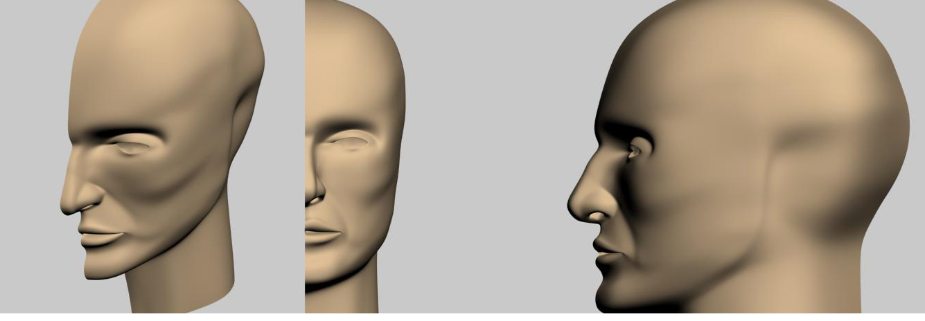

    Hola Toni logar bueno se ve bien la Autodesk Maya, pero como dices la simetría es notoria y bueno la imagen te dirá lo resto.

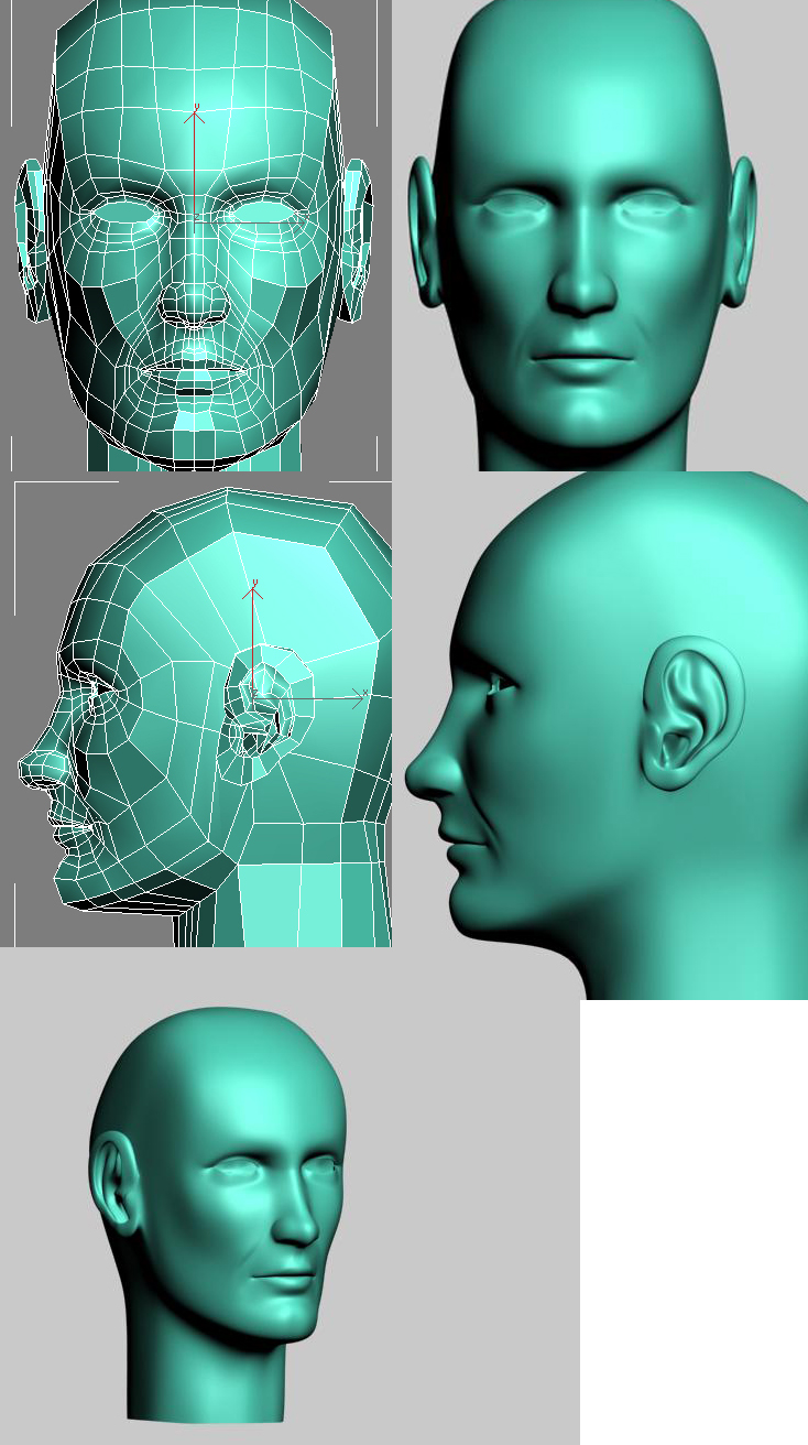

    Pues al final como me daba problemas la mandíbula, porque en teoría quiero hacer un personaje con la mandíbula bastante cuadrada, (coloso X-Men) pues eso que decidí hacerla de nuevo y este es el resultado, dejo como antes unas imágenes y el modelo en 3ds Max 8. http://www.uploading.com/?Get=9jn50hfj.
    Esta cara no le he dado mucho detalle en la nariz porque tengo intención de retocarlo con el ZBrush una vez tenga modelado todo el cuerpo.
    Bueno pues lo dicho consejos y críticas las que queráis, siempre son bienvenidas.
    Una pregunta ¿para texturizarlo supongo que, la mejor opción es la de ZBrush ¿no?
    ¿O estirar la Maya y crear la textura con Adobe Photoshop da resultados tan buenos como el ZBrush? Un saludo.

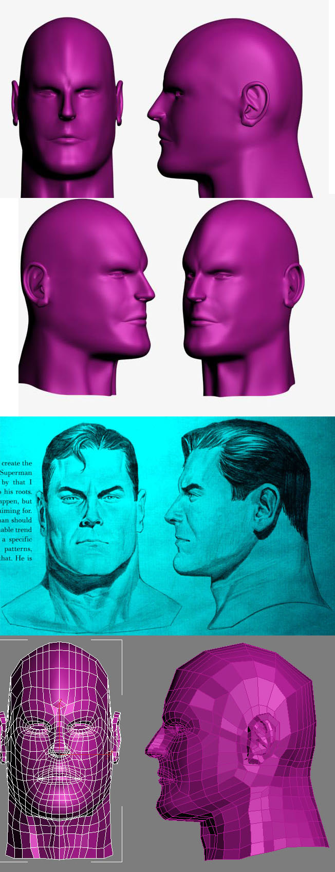

    Más vale tarde que nunca, pero es que, estoy leyendo un cómic que me tiene enganchado, (monster de naoky urasawa) si podéis conseguirlo, leerlo es la caña.
    Pues de nuevo he rehecho la cabeza y ahora el resultado me convence más, me base por no decir que me copie los loops de una cabeza que encontré por el foro.
    Mañana retocare las orejas y un poco la forma del cráneo que es tarde y estoy baldao.

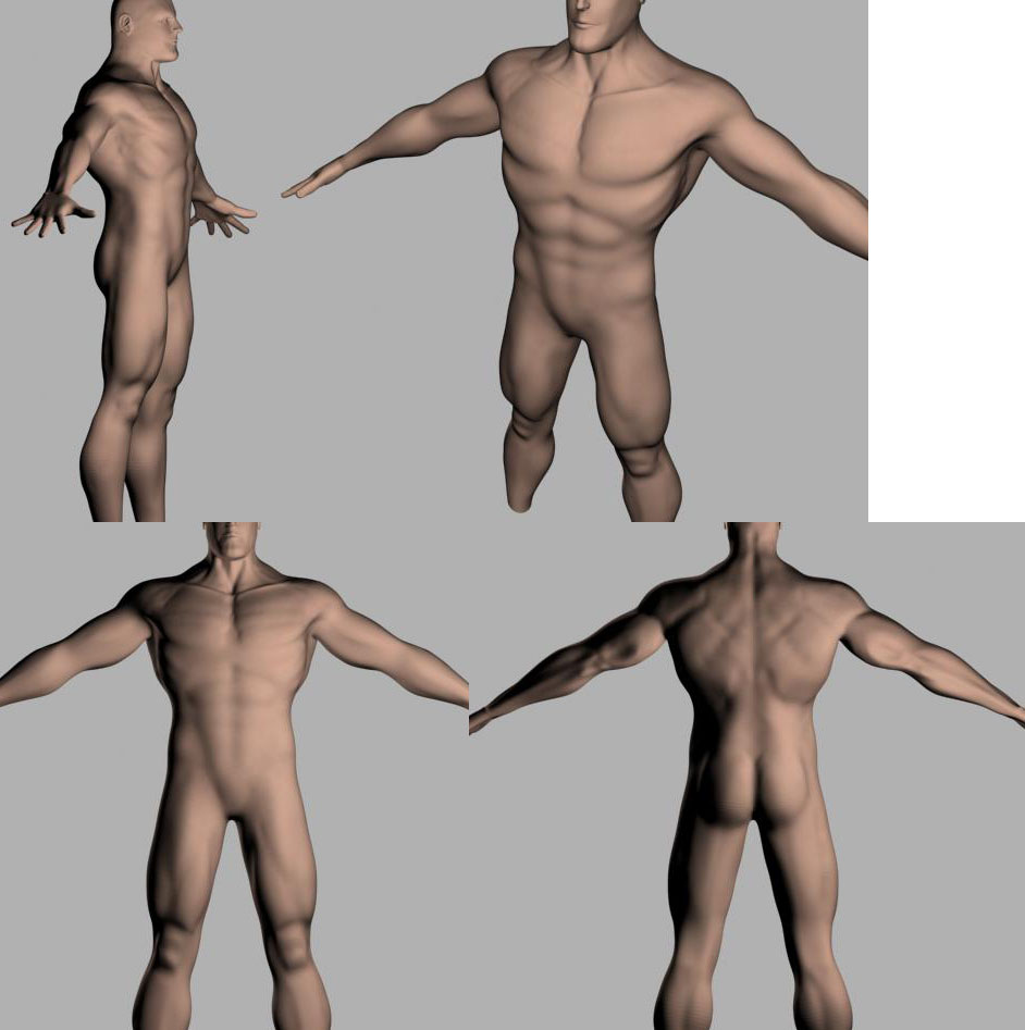

    Y también he empezado con el cuerpo, supongo que, del cuerpo no se podrá comentar mucho porque está muy verde, pero si veis que hay alguna incorrección para después animarlo soy todo oídos. Gracias y un saludo a todos.

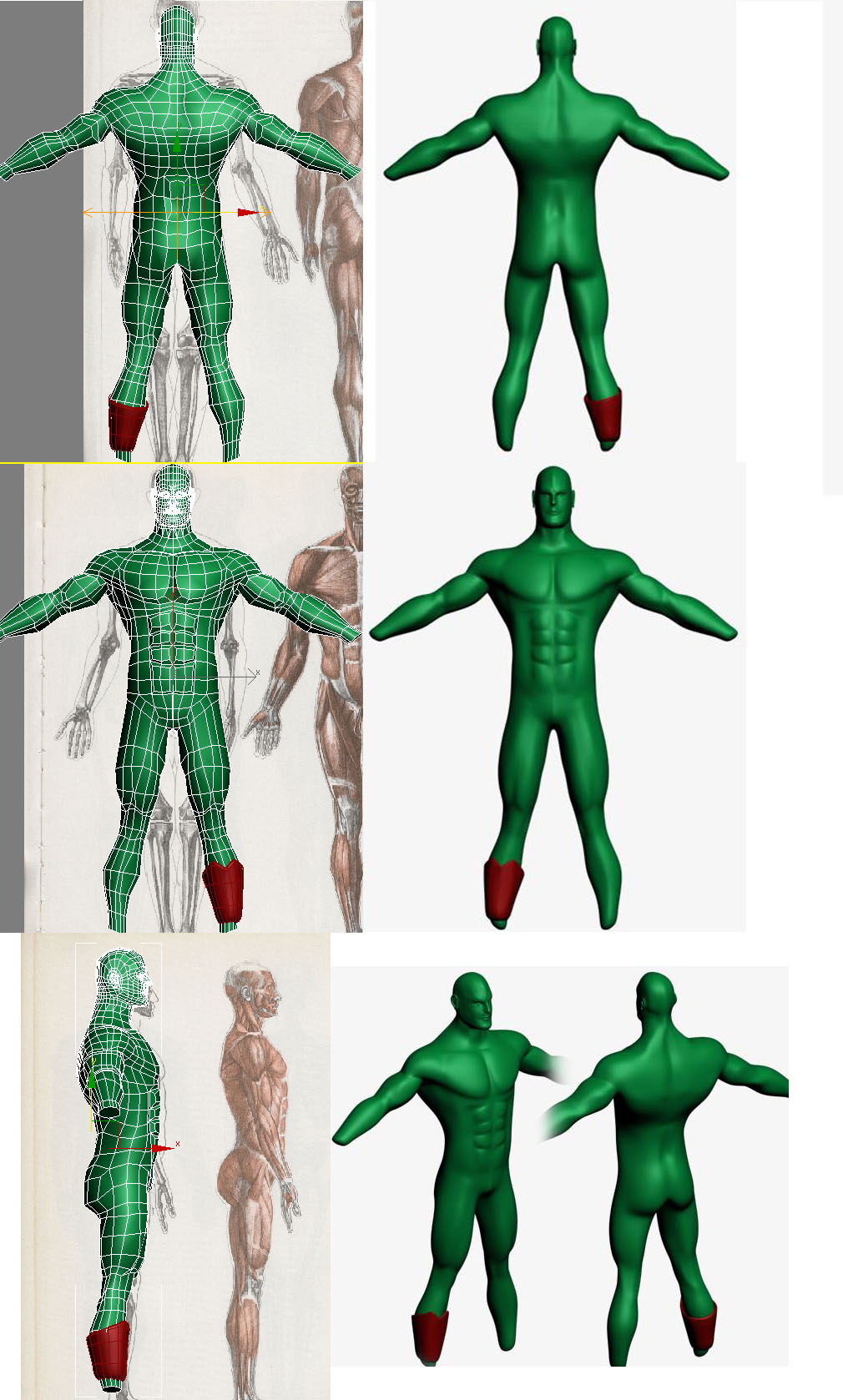

    Se me olvidaba el cuerpo.
Nombre: cuerpo frontal.jpg
Visitas: 347
Tamaño: 244.9 KB
ID: 28346   Clic en la imagen para ver su versión completa.
Nombre: cuerpo lateral.jpg
Visitas: 264
Tamaño: 84.2 KB

    Que pasa Antonio? Tío, me alegro que te hayas decidido a hacer este modelo y publicarlo para que la gente te haga comentarios. Desde luego creo que está es la mejor manera de aprender.
    En la última versión de la cabeza se ve una gran mejora en cuanto a formas se refiere, pero creo que te hará falta añadir más geometría a medida que quieras detallar o dar más definición en algunas partes. Como menciona yoray creo que deberías añadir por lo menos dos loops más en la parte de la papada y el cuello ya que, cuando quieras abrir la boca te hará falta.
    Algo que iría bien para hacer el setup o rigg facial, ya sea con huesos o blendshapes, es que en los labios y párpado intentes que los Edges de arriba y abajo coincidan. Con esto conseguirás mejor el efecto de contacto entre las superficie de arriba y abajo.
    Que más que más. La oreja, me imagino que quieres hacer algo de trabajo en ella.
    Por lo demás, creo que te está quedando muy bien y ha mejorado mucho desde la primer versión que publicaste. El cuerpo también creo que va por buen camino. Lo único que te diría es que intentes mejorar la postura. Si lo miras desde el lado podrás observar que no tiene balance, parece que se va a caer.
    Pues nada Antonio, buen trabajo y espero que lo acabes. Sabiendo que te molan mucho los cómics de super héroes te recomendaría que miraras algo de lo que hace alex Ross, su libro Mythology está muy bien. Es muy interesante como añade definición a sus personajes haciéndolos mucho más sólidos a la vez que mantiene ese cierto realismo, aunque a veces puede ser demasiado si lo que quieres es ir realista, pero desde luego creo que es una muy buena referencia e inspiración. http://www.alexrossart.com/gallery/c...mg/super4.html. http://www.alexrossart.com/gallery/c...mg/super2.html. http://www.alexrossart.com/gallery/o...spohcover.html. http://www.alexrossart.com/images/wa...clesam1024.jpg. http://www.alexrossart.com/gallery/o...g/wwcover.html. http://www.alexrossart.com/gallery/b...yth_front.html. http://www.alexrossart.com/gallery/b...myth_back.html. http://www.alexrossart.com/gallery/p.../wiztwins.html. http://www.alexrossart.com/images/wa...perman1024.jpg. Un abrazo.

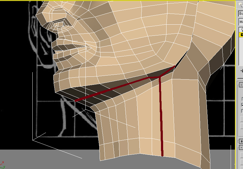

    Leo cuando dices añadir un par de loops más a la papada ¿te refieres a esto? Esto que me has comentado la verdad es que no lo pillo.

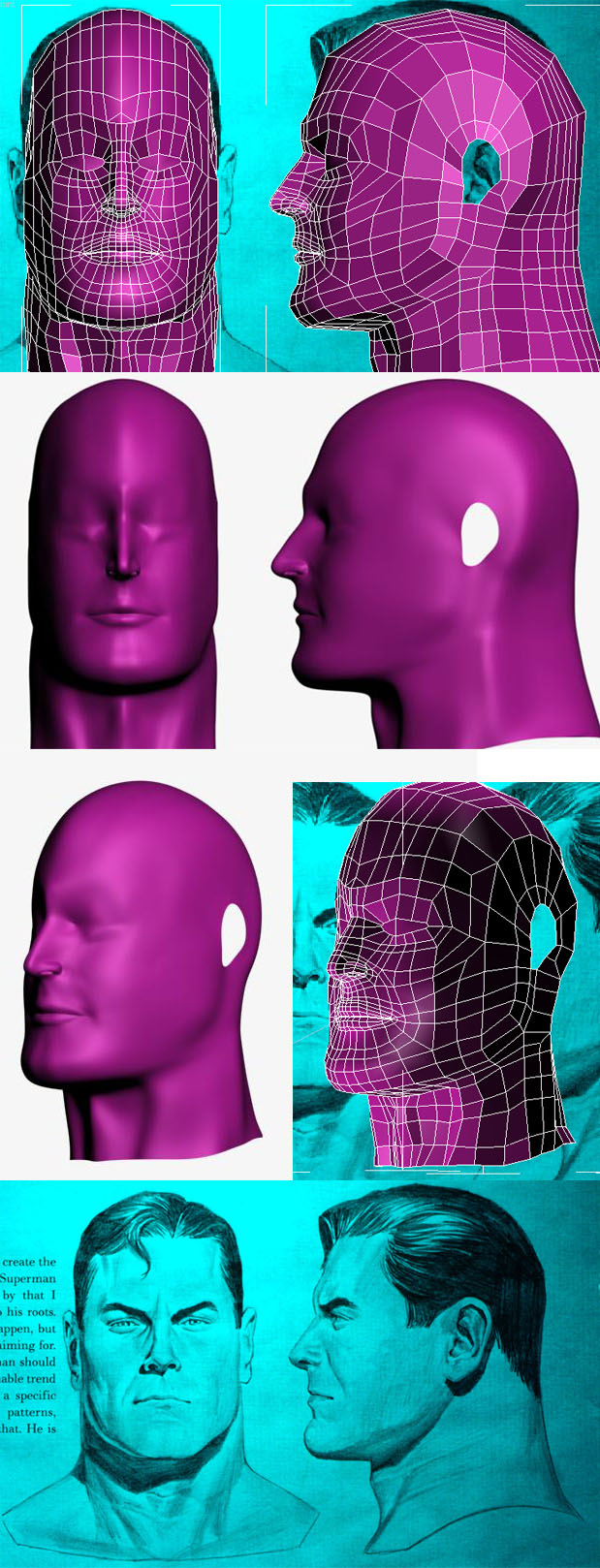

    Pues te voy hacer caso leo y he decidido poner como imagen de referencia una ilustración de alex ros del Mythology. Anteriormente tenía en mente modelar a un personaje de X-Men (coloso), pero como estoy empezando y no es plan de ponerse a modelar ropa, antes de aprender un poco de modelado humano. Voy a optar por modelar a un personaje con las clásicas Mayas de licra de los superhéroes.
    Es un pájaro, es un avión.
    Pues aquí dejo las primeras horas de trabajo.unas cuantas, muchas.
    Y mañana retocare cuello, haré los ojos y orejas, a ver si me salen unas orejas decentes de una vez.
    Y a mover polígonos. Un saludo a todos y gracias por vuestro tiempo y conocimientos.

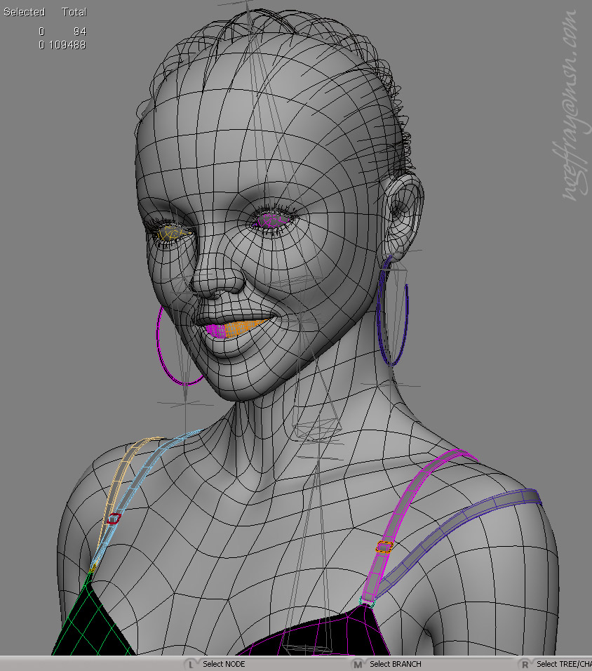

    Procura crear mallas menos densas y más organizadas para que te sea más fácil trabajar, al menos ahora que estas empezando.
    Te adjunto un par de ejemplos que experto te sean de utilidad. Saludos.

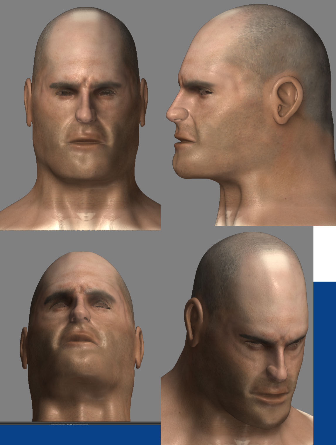

    Bueno doy por finalizada la cabeza por el momento, ahora empiezo con el cuerpo. Cuando acabe el cuerpo intentaré retocar las orejas y demás con el ZBrush a ver si aprendo algo.
    Y la pregunta es:
    La parte de debajo de la cabeza tiene muchos vértices, supongo que, es mejor empezar al cuerpo independiente y luego juntar el cuerpo con la cabeza, ¿o me equivoco? Un saludo a todos.

  23. #23
    May 2005
    1,087
    Cabeza realista

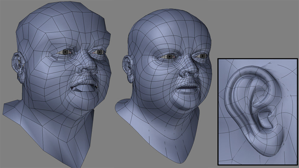

    Controla la zona del eje vertical de la cabeza quizás este un poco puntiagudo no sé si me explico. Respecto lo del cuerpo yo lo modelaría aparte y después coseria suerte y ánimo.
  24. #24
    May 2002
    2,405
    Cabeza realista
    Gracias emo. Y la pregunta es: La parte de debajo de la cabeza tiene muchos vértices, supongo que, es mejor empezar al cuerpo independiente y luego juntar el cuerpo con la cabeza, ¿o me equivoco?
    En tus modelos emo como lo haces ¿partes de la cabeza o haces el cuerpo independiente?
  25. #25
    May 2005
    1,087
    Cabeza realista
    Eso te decía, la cabeza la suelo hacer aparte (reduzco geometría hacia el cuello en el momento de unir, si me bajan demasiadas aristas), y el cuerpo por otro lado.
    Normalmente tengo más o menos la misma cantidad de aristas en un lado y en otro, y sino al final coses y ajustas.
    Venga dale duro.

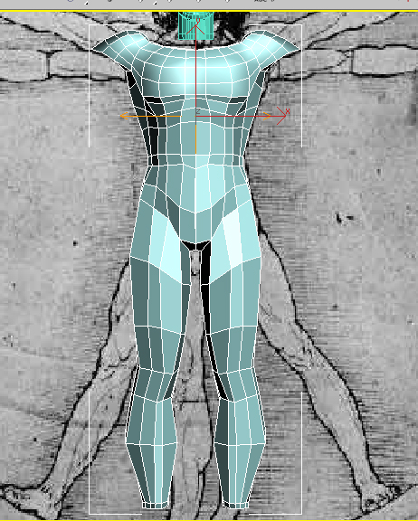

    Pues aquí de nuevo (ya era hora). Aunque ahora me toca mover vértices para dejarlo decente. Aquí dejo el cuerpo sin manos ni pies y con la unión de la cabeza, aunque me queda arreglar la unión entre las dos mallas y arreglar algún que otro triángulo.
    Pues ya me diréis que os parece, cualquier crítica y consejo será de agradecer. Un saludo a todos.

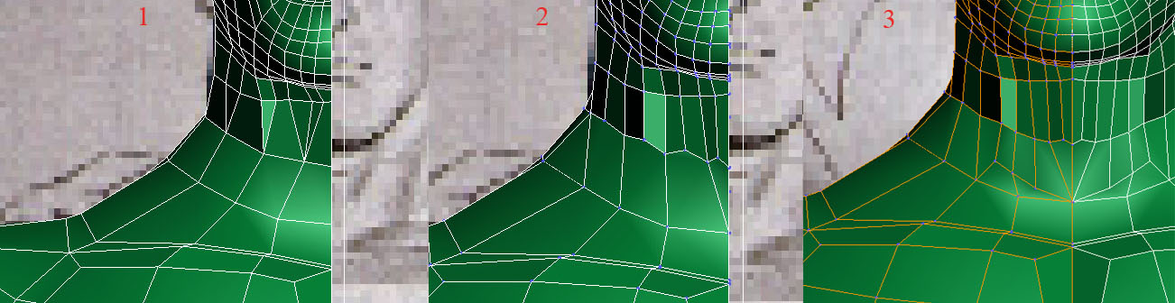

    Una pregunta. En la unión de la cabeza con el cuerpo me quedaban los polígonos como en el (figura1), entonces solape vértices y me quedaron polígonos de 5 vértices como en la (figura 2), y la única forma que he logrado quedarme con polígonos de 4 lados es esta (figura 3).
    ¿La disposición de vértices que ha quedado, es correcta, o me dará problemas en la animación del cuello?
    ¿Hay alguna forma de resolver los polígonos más correcta que no sea esta? Un saludo y gracias.

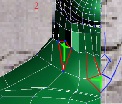

    Bueno yo te pongo como lo corregiría yo:
    Las líneas verdes es para borrar los Edges que no van ahí, suerte, poco a poco lo vas mejorando.

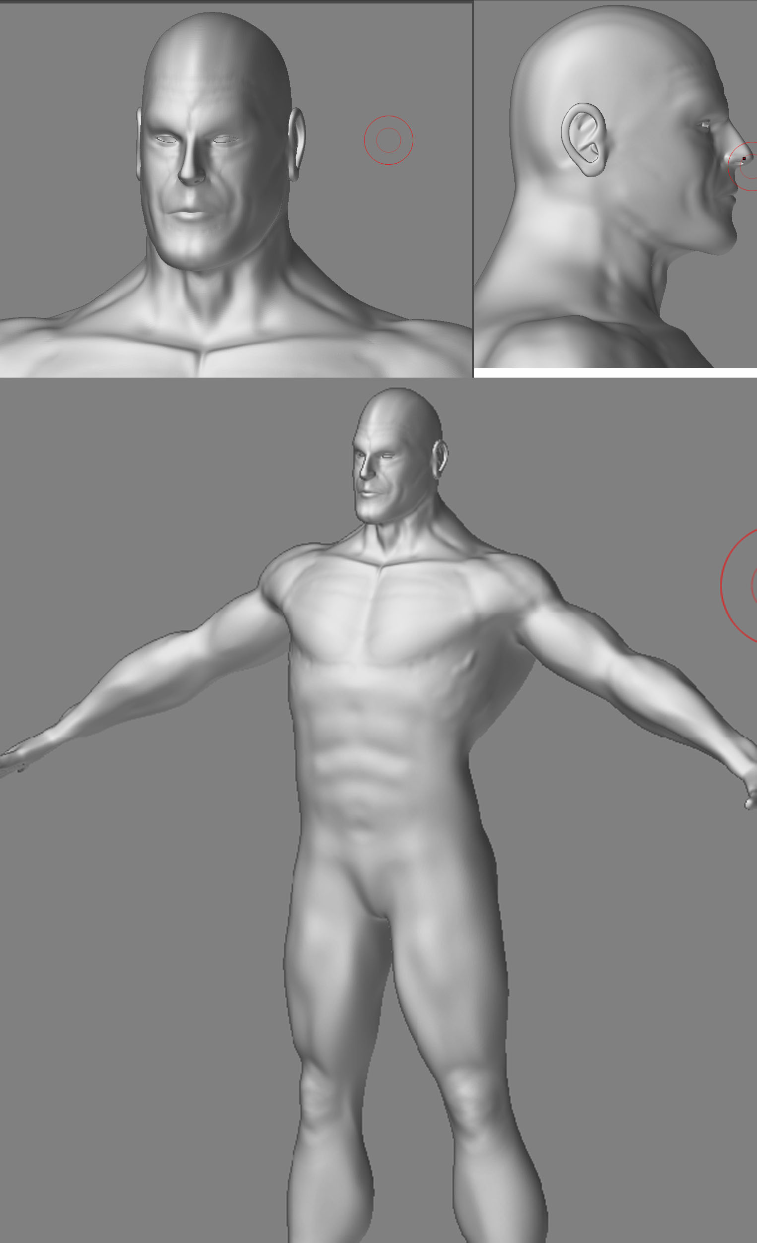

    Pues esta mañana he practicado un poco con ZBrush, y estos son los resultados. No me gritéis mucho que solo era para ver cómo me defiendo con el ZBrush.
    Pero me encuentro con un problema, cuando intento esculpir en el nivel de subdivisión 5 no me modela fluido y me crea bultos.
    Me parece que leí por algún sitio, que ampliando la Ram estos problemas desaparecían ¿es cierto o se puede solucionar de alguna forma?
    Mi PC es un AMD 2800 y tengo la Quadro gl750 y un Gb de RAM. Un saludo a todos.

    Pues, aunque sea un poco de, perogrullo te cuento lo que yo he comprobado. Primero, trabaja lo más localmente posible, es decir, oculta todos los polígonos o las partes del cuerpo que no vayas a modificar (Control + shift+botón derecho) ¿Qué trabajas en la frente? Pues dejas visible solo la frente, y haz lo mismo, pero con los programas, o sea, apaga todo lo posible menos el ZBrush.
    Parece que cuanto más te acercas al modelo más pasa esto, intenta alejarlo un poco y modela de lejos (es jodido dar detalle así, lo sé, pero es lo que hay).
    Haz el detalle grueso en un nivel de subdivisión por debajo del máximo, esto también vale para suavizar esos bultos con Smooth más fácilmente.
    Y dejo para el final la tecla mágica el control deslizante : mouse average que está en la sección stroke. Yo lo saque al área de trabajo en cuanto lo descubrí. Subelo a 2 o a 3 y verás cómo mejora la cosa.
    En cuanto a lo de la Ram, yo tengo dos gigas y creo que me da más mensajes de memoria insuficiente ahora que cuando tenía solo un giga.

    Pues otra vez con el supes. Le he dado una pasada con el ZBrush y a falta de los brazos, cabeza, botas, pezones etc, este es el resultado.
    Y ahora el alud de preguntas para variar.
    Alguien sabe o conoce algún hilo de ZBrush central o tutorial donde se vea o explique más o menos, ¿cómo se realizan las venas poros etc del cuerpo y cara.
    El siguiente paso después de acabar con ZBrush, será el traje.
    Pero la duda que tengo es ¿es mejor modelar la independientemente del cuerpo y colocarla con algún software de ropa o es una cosa inviable, supongo que, es mejor modelar al personaje como si la ropa fuera su piel ¿me equivoco?
    Ahora que lo veo creo que la cintura como que está un poco arriba ¿no?
    O son las piernas muy largas, tendré que repasar las proporciones. Un saludo y gracias por vuestra ayuda y experiencia.

    Bueno no me puedo resistir a colgar unos avances que he hecho con las texturas. Ya sé que está sin terminar, pero hacía mucho tiempo que no colgaba nada del personaje y me hacía ilusión.
    Después de recibir el manual de ZBrush en castellano, y hacer una simbiosis manualpc Toni logar durante 1 día estos son los resultados.
    Mañana me toca crear los poros del personaje, ponerle unas patas de gallo unas marcas en los labios trabajarme las cejas, y lo más importante, buscarle una peluca con su ricito molón.
    Por cierto, ¿alguien que trabaje con ZBrush sabe si hay algún método para que al usar el Zapplink, las texturas no se estiren en el modelo? O esto es a base de práctica y practica. Un saludo a todos.

    Pues he vuelto a remodelar la cabeza porque no me acababa de gustar aquí dejo la última actualización. Ya me diréis que os parece.
    Mañana con tiempo os acribillare a preguntas porque no sé que narices pasa, pero tengo problemas de pasar el desplazamiento al max. Un saludo y buenas noches.
