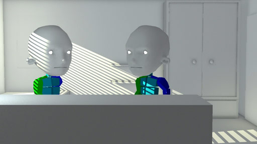

    Como con mi portátil no puedo usar Vray por los tiempos, estoy iluminando el escenario de mi corto usando un setup de luces + pase de AO, y la verdad es que el resultado queda bastante aseado para tardar el tiempo que tarda.
