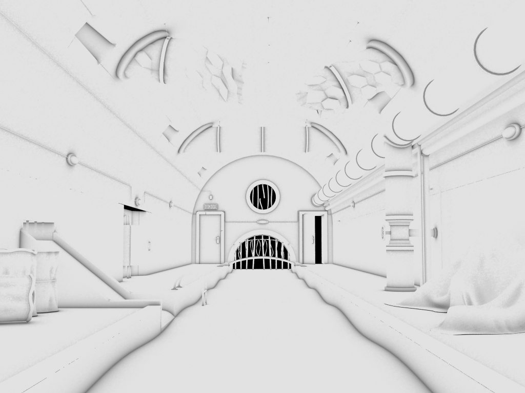

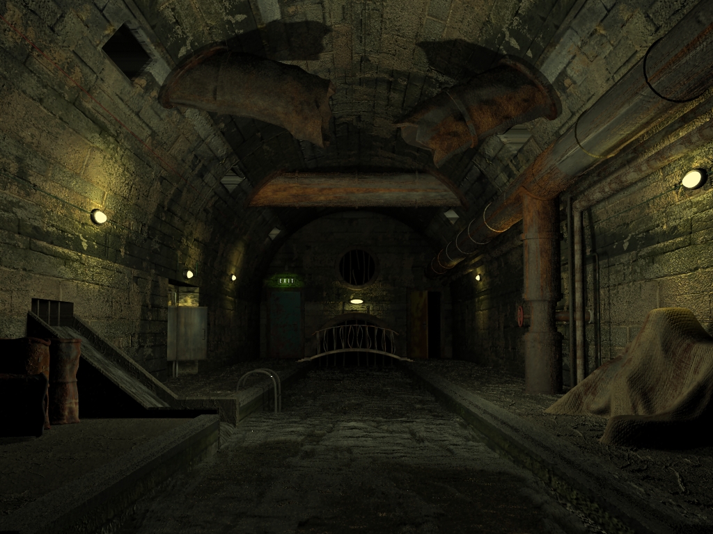

    Saludos a todos. Estoy realizando una escena la cual quiero que se vea lo más realista posible, creo que no voy mal encaminado, pero me han recomendado que utilice Ambient Occlusion(ao o AO) para dotar a lo que estoy haciendo de más realismo.
    He mirado por el foro cómo conseguir el efecto Ambient Occlusion con 3dsMax 9 y Vray 1.5, y lo que consigo es una imagen con todas las texturas blancas y unas sombras muy interesantes. Hasta ahí bien(supongo).
    Y ahora viene mi problema, yo ya tenía texturas en todo el escenario, y ahora sale todo blanco, y supongo que, tendré que hacer algo con el material que me crea el Ambient Occlusion para darle más realismo a mi escena, pero no tengo ni idea de que hacer con el material Ambient Occlusion. Alguien me podría explicar que he de hacer?
    Os adjunto las dos imágenes de mi escena para que veáis más claro que es lo que quiero decir. Gracias de antemano.

    Investigando he visto que esto que quería hacer se puede realizar con Adobe Photoshop. Pero también he visto que en muchos softwares diferentes se puede usar algún material para combinarlos sin tener que utilizar Photoshop. Esto es posible con 3dsMax 9 y Vray 1.5?

    Ayuda ambient occlusion ao
    Si, pero sería muy poco practico configurar uno a uno los materiales con distintos AO, es mucho más productivo hacer los ajustes de intensidad en tiempo real usando algún software de postproducción frente a repetir todo el render porque quieres que se note más una sombra aquí o, allá.
    Para fusionar tus dos imágenes, la de texturas y la de AO, utilizando Adobe Photoshop solo tienes que, abrir la primera, crear una capa nueva y copiar la segunda (la de AO) y a esta capa la cambias a tipo overlay y listo, exportas tu (*.jpg) o tif o lo que necesites.
    Espero te sirva de algo, saludos.
    Si usas overlay como modo de fusión para la capa de AO estas cambiando notablemente la iluminación y no sólo ocluyendo la iluminación ambiental (de ahí el nombre Ambient Occlusion).
    Se suele fusionar como multiply y jugar con la intensidad, aunque lo correcto sería lo que describe Halfvector en este mensaje saludos.
    Gracias por la aclaratoria César, no conocía esa teoría, tan solo leí una vez en un tutorial que se aplicaba de esta manera y a mi parecer ha dado algunos resultados buenos, voy a probar con multiply a ver qué tal se ve. Saludos, y a corregir los errores, estamos para aprender.
