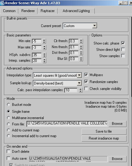

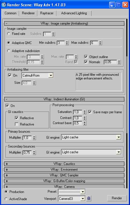

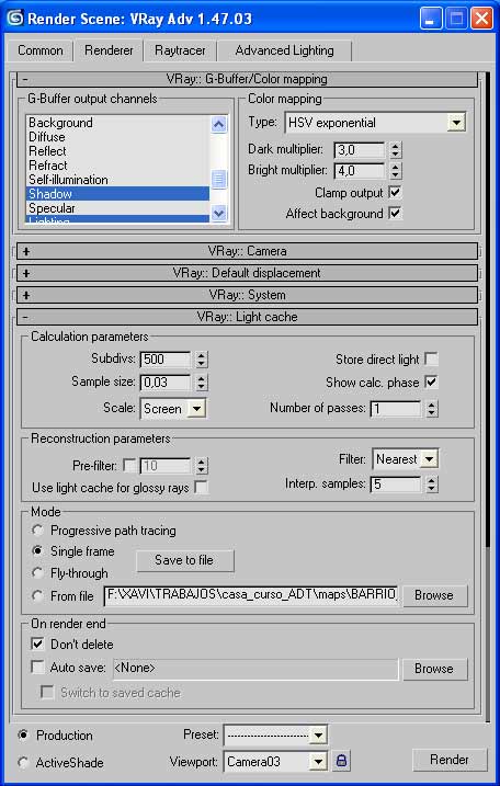

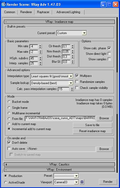

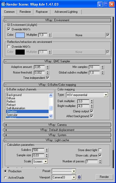

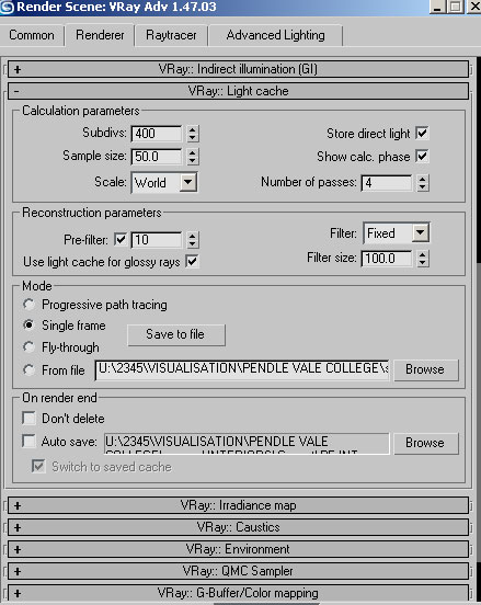

    Un captura de pantalla con el cuadro de render para poder ver los parámetros que has puesto en la escena.

    En breve los subo, es que estoy acabando un lighcaché.
