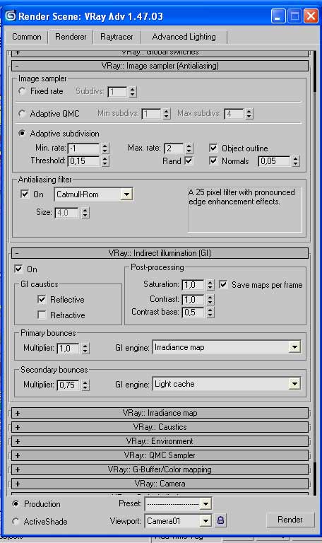

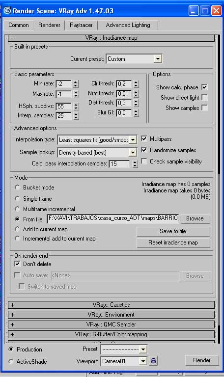

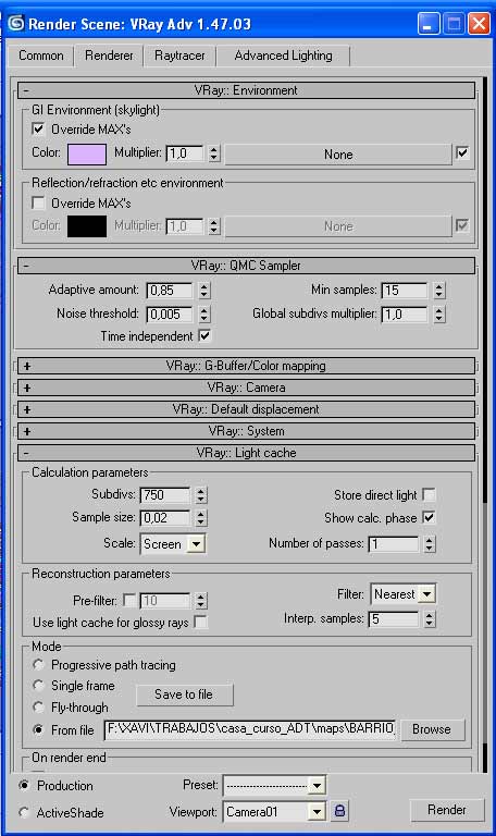

    Si, señor Floppy, se me han pasado los halos en las chimeneas, por culpa de las prisas de colgarlo. Lo corregiré en breve. Próximamente colgaré más renders de nuevas vistas del mismo barrio. También quiero hacer una imagen contenido narrativo del barrio, pero me parece que mi ordenador no da para lo que quiero hacer.
    Aquí te paso los parámetros.
    El render me ha tardado unas 8 horas, pero no tengo referencias de si es demasiado, mucho o poco. ¿podría alguien decírmelo? Gracias.

    8 horas me parece una barbaridad, aunque bajando los thresholds suba mucho, me parece excesivo, también depende del PC que tengas, claro.
    Bajando las subdivisiones en general un poco lo notaras en el tiempo de render y la calidad no se te irá demasiado, sobre todo si subes los rates.
    Todo es encontrar una configuración buena. Yo suelo probar de menos a más calidad. Un saludo.

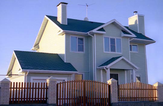

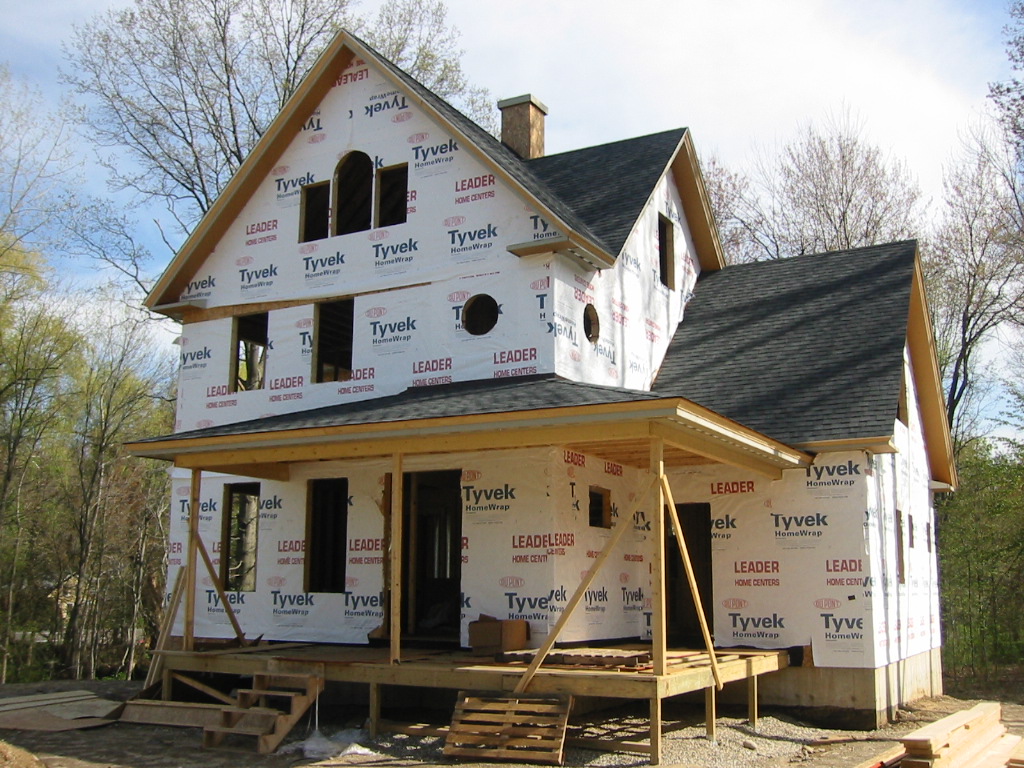

    Buen curro, en tu primer modelado, puesto que es un curso de eso te comento algunos fallos que veo de modelado:
    -Los árboles de la acera parecen fuera de escala.
    El bordillo de la acera se ve demasiado grande.
    Iluminación.
    Bueno puedes mejorar mucho en este aspecto, en primer lugar cambia la situación del sol para que muestre sombras más interesantes, una buena regla es situar este perpendicularmente al eje de la cámara, bájalo un poco más.
    Algún parámetro debes de tener muy alto, la chimenea sobre la que incide el sol se ve quemada, no lo sé, juega con el color map.
    Mira te adjunto una fotografía cutre en la que puedes ver otra situación de sol más interesante. En la segunda hay una iluminación más curiosa.
    Cámara.
    Yo la bajaría un poco, perspectiva más real de peatón. Un saludo. Ánimo.
