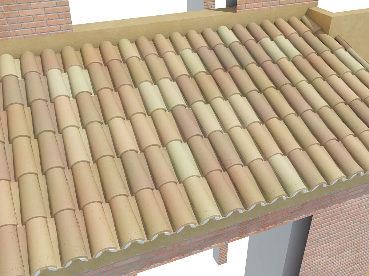

    El problema de las tejas y su cantidad de polígonos es un problema del pasado. Hace un montón de tiempo que no me preocupo por las tejas.
    Echa un vistazo y di que te parecen.

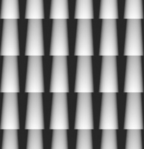

    Busca en el foro, porque se ha comentado en varias ocasiones que lo ideal (y te lo digo porque ahora mismo estoy con ello) es usar el modificador de desplazamiento, con este mapa que te adjunto. Pruébalo, y ya verás la geometrías que te ahorras.

    ¿Cómo has hecho esas tejas? Displace? Saludos. Fidel.
    ¡¡UEEEHE!! ¡¡HAAA!!
    1,568
    Generador de tejados
    Fidel hay un mensaje dónde está colgada la geometría de las tejas, aparte tienen displace. https://foro3d.com/showthread.php?t=29903&page.
