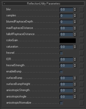

    Que valores tiene ese material? Podrías poner una captura del editor de materiales a ver qué parámetros tiene? Saludos.
    Hola dumdum, te dejo la captura de los parámetros tal como salen hasta ahora (en bruto), aquí se puede ver que hace el Shader (la página del autor).
    A mí el Shader Lume metal material (Phong) me parece igual que poner en el mapa reflect de un material estándar un metal (Lume), a lo que voy es que la gracia del reflectionutility es lo de las reflexiones desenfocadas en un sentido u otro (anisotrópicas).
    Fíjate en esta comparativa (en Maya), los tiempos de render y los de cálculo usando el ctrl_shading son mucho menores, de ahí mi interés. Mi intención es buscar un Shader para reemplazar al DGS o cualquiera que produzca reflexiones desenfocadas debido a que generalmente el tiempo de cálculo del FG se ve muy afectado, me parece que está (ctrl_shading) es la mejor opción que he visto hasta ahora.
    Estoy viendo la documentación, pero es que, la que viene con max es muy pobre (casi inexistente), es uno de los problemas de Mental Ray en 3dsmax, la ayuda de XSI es mucho más completa, pero como esto es exclusivo de max (decirle como mostrar el Shader en el editor de materiales) no me sirve. Voy a darme una vuelta por CGtalk que creo haber visto a alguien escribiendo Shaders (vormav).
    De más esta decir que si a alguien le interesa probar el Shader es cosa de pedirlo, no lo he colgado porque como no está con una interfaz muy fina puede ser un poco confuso de usar. Saludos.

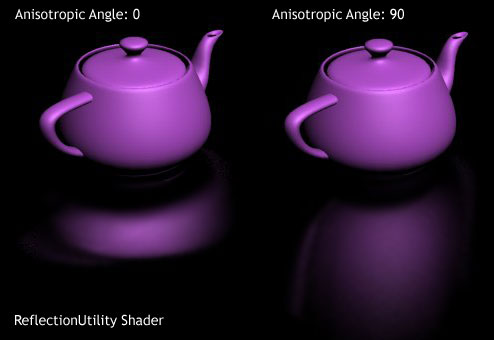

    Reflectionutility:
    Este Shader sirve para hacer reflexiones anisotrópicas, es decir más desenfocadas en un sentido que en el otro, al igual que el anterior permite definir los samples para el desenfoque de frma independiente al antialiasing.
    La forma de usarlo es básicamente poniendo el Shader deriver en el mapa reflection de un material estándar, dentro de ese Shader deriver en el pass th rouge colocar el reflection utility y cambiar el modo a 2 y lueg dentro del reflectionutility ya es cosa de ir probando parámetros.
Nombre: reflectionutiliry5au.jpg
Visitas: 102
Tamaño: 18.0 KB
