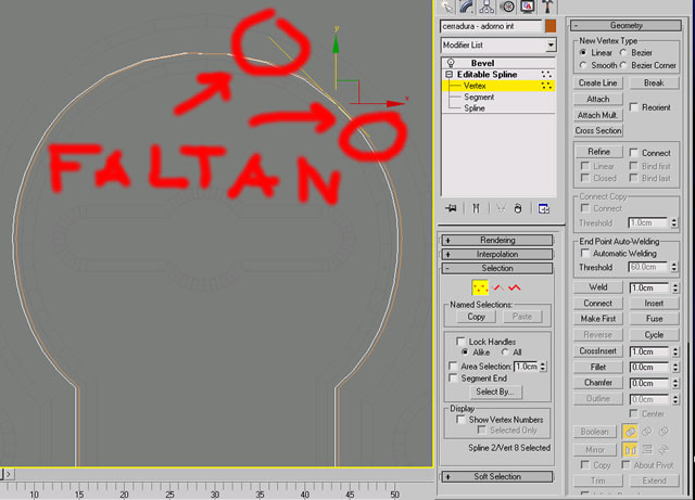

    Odio al 3dsMax, y el lo sabe. Tengo una Spline, de repente así sin más al editarla me doy cuenta que no tengo más los cuadrados de control de los vértices Bézier, están las líneas, puedo mover, pero no puedo ver.
    Quizás es alguna hotkey que hace eso?

    Ha, genial, he cambiado de vista, he editado otro objeto, y los controles de los Bézier se ven, vuelvo a la vista y objet anterior y ahora los controles se ven.

    Joséal final sabes porque era? O entro en expediente x? Es que, a mi siempre me ha pasado, y ahora me acaba de pasar, y la única opción que tengo es mergear el archivo en otro nuevo.
    A mi ni siquiera me salen las líneas de los Bézier.
    También creo que es un hotkey, pero adivina cual.

    Esta vez no funcionaba ni mergeando pero lo he solucionado, he convertido la línea a línea y todo solucionado.

    A mí también me pasa lo mismo y hago lo mismo para solucionarlo, ese problema pasa por la mala programación de Autodesk, quieren todo ahora y así le va. Son unos malditos, este año me paso a Cinema la versión 10 y al diablo con el maldito.Autodesk, el max no tiene la culpa es esta gerencia odiosa la encargada de hacer este desastre.
