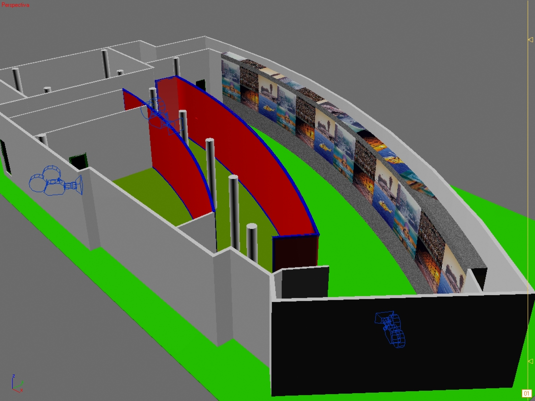

    Si es por una animación, te paso una imagen los cristales son los que están de color rojo, por un lado es espejo y por el otro veríamos el video worl.

    No sé mucho al prespecto, pero aplicándole Unwrap, desdoblando la malla de los espejos y luego aplicarle id a cada cara de la malla para luego aplicarle una textura de espejo a una cara y una de vidrio con el Fog alto creo que se soluciona, sin necesidad de hacer dos vidrios.

    Esto, me estáis dejando alucinado. ¿es que nadie conoce lo que es un material de 2 caras? Como os complicáis la vida a veces.
    En XSI se llaman front/back, o algún así (en max, ni idea, investiga un poco en su ayuda, f1). Es para aplicar 2 materiales a un mismo polígono, pero de forma que uno se vea cuando miras el polígono por delante y el otro cuando se vea por detrás.
