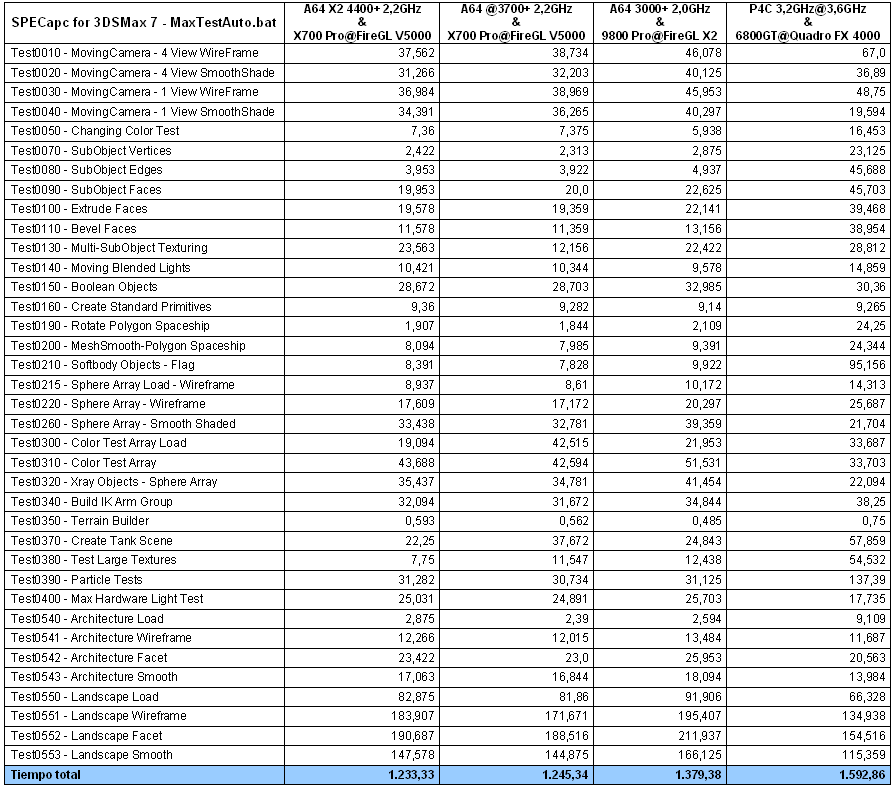

    José y Cabfl, ¿podéis pasarle el specapc para 3ds Max 7 con vuestras tarjetas modeadas a Quadro? De aquí se puede bajar el Benchmark (además de otros para otros programas o versiones) http://www.Spec.org/gpc/downloadindex.html.
    Para mí los specapc, son tests de referencia para probar sistemas para 3ds, Autodesk Maya, SolidWorks etc, además son pruebas reales (se pasan con el programa original) y, por tanto, no son sintéticos (al contrario del Specviewperf).
    Estos son los resultados que he obtenido con un a64 x2 4400+, la referida x700 pro@FireGL v5000, 1 Gb de Ram, Maxtor dm10 SATA, en Windows XP. He usado el controlador especial de Ati para max (la configuración del controlador por defecto, sin personalizar nada).
    Wireframe graphics, 4,16.
    Shaded graphics, 1,84.
    Graphics/texturing/lighting/blending, 1,81.
    Inverse Kinematics, 2,61.
    Object creation/editing/manipulation, 2,02.
    Scene creation manipulation, 1,90.
    Rendering, 2,59.
    Y este el resultado con el micro como un @a64 3700+:
    Wireframe graphics, 4,12.
    Shaded graphics, 1,82.
    Graphics/texturing/lighting/blending, 1,74.
    Inverse Kinematics, 2,64.
    Object creation/editing/manipulation, 2,01.
    Scene creation manipulation, 1,76.
    Rendering, 1,42.
    A mayor resultado es mejor.
    Las seis primeras subcategorías forman parte de la categoría interactive que es donde se evalúa la gráfica (la CPU tiene en general poca incidencia). La última, rendering, es la prueba pura de render, donde solo se evalúa la CPU.
    Se me olvidaba, el test tiene la opción de pasarlo, si no recuerdo mal, una vez, tres veces, y cinco. Hay que elegir la opción de pasarlo 3 veces y con una resolución en pantalla de 1280 por 1024.

    Si quieres te hago la prueba, pero solo es un Benchmark, no tiene nada que ver con trabajo real. Además, con CPU diferente no sirve de nada.

    Este es un Benchmark real, hace un uso real del programa, nada sintético. En cuanto al procesador, es secundario en la categoría interactive, ¿cómo puedes ver entre un x2 4400+ y un a64 3700+ single Core, en general no hay diferencias apreciables (eso sí, se trata de dos micros con la misma arquitectura, no sé si siendo micros distintos, léase a64 con p4-Xeon, tendrá más incidencia, si la tiene tampoco creo que sea mucha, como digo en esos resultados sobre todo es la gráfica la que corta el bacalao). Desde luego, siendo ambos micros de la misma familia, solo hay diferencias grandes, lógicamente, en la categoría rendering.
