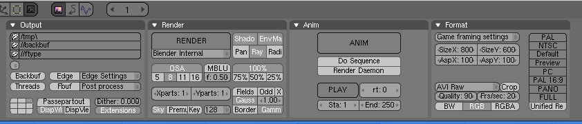

    -Cada movimiento debo crearlo yo. Supongamos que quiero crear una animación básica a la que llamaré andando, debo crear cada movimiento para cada décima de animación, en Blender, tengo un combo a bajo, creo que son los frames, en cada uno de ellos debo crear una escena de ese movimiento, pero. ¿cómo hago un ciclo?
