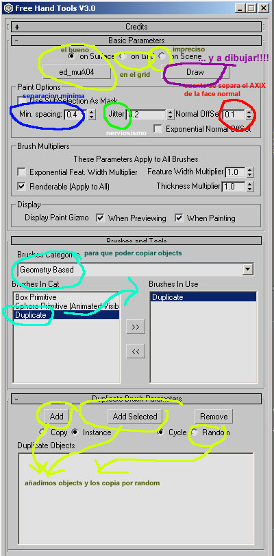

    Hola a todos. Lo siento esta es la nota que hice en el 2001 para usar el FreeHand tools, no tengo ni idea de si han cambiado el interfaz, yo uso este.
    La nota es interna, es decir, la hemos visto en el estudio y la comprendemos así que, siento mucho que no sea muy clara, tendréis que intentar entenderla porque son notas no un tutorial:
    No se puede elegir un grupo como base, sino un objeto, así de que hay que attachear los objetos.
    Parameters:
    Min, spacing:1-.5 (el espacio entre objetos si mantienes el botón pinchado y arrastras).
    Jitter:1.
    Normal:1 (lo que separa el pivot point del object de la superficie).
    Feature width: 1 (la scale a la que trabaja).
    Esto es lo normal para vegetación.
    Uso.
    Para que las copias las haga realmente por instances y no por copies.
    Hay que activar random.
    Es muy importante utilizar un solo objeto como base o la scene en general para poder pintar objects ya que, cambiar de object base mientras pintamos por encima suele ser complicado y a veces no funciona?
    00 seleccionar el object base.
    01 arrancar el FreeHand main parameters.
    02 ajustar los parameters cómo se señala arriba.
    Ver imagen adjunta (ya sé que no es muy explicativa) por si os sirve de algo.
Nombre: freehand tools.jpg
Visitas: 401
Tamaño: 105.6 KB

    Pues adelante con ello. Gracias, Luis.
    6,512
    Script para max_freehand tools
    Ok, Luis, funciona. Ahora a ver si somos capaces de hacer algo que valga la pena. Gracias de nuevo.
