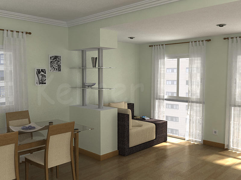

    Pues aquí mi último trabajo, un salón (al menos una esquina).
    Lo que más tiempo me ha llevado: la iluminación, como siempre. Cada escena es un mundo, y aun así creo que le he metido demasiado ambiental.
    Lo que más me ha costado: integrar los edificios de fuera, aún no domino del todo combinar las luces Vray de interior con objetos exteriores. Al final me he hartado y los fondos están puestos en postproducción.
    Lo que menos me ha costado: el parquet, lo hice de prueba el primer día, metí valores que me gustaron y así se ha quedado desde entonces.
    Agradezco cualquier critica, no para esta imagen porque ya la considero terminada, pero si para las futuras. Un saludo.

    Me gusta la integración con los edificios y sensación que deja de departamento claro, podrías comentarme como esta integrado ese environmentú.
    92
    Salón con Vray
    Es de lo más sencillo, simplemente aproveche el mapa de opacidad (o alpha) que el 3ds Max genera para las zonas donde no hay objetos. Para ello guarde el render como un (*.tga) con ese canal alpha incluido, y lo abrí en Paint shop pro, que es el programa que suelo usar para retoque. Ahí se hace una máscara a partir del canal de opacidad, y se crea una capa por debajo de la que contiene el render, que es la que va a tener los edificios. Se pegan los fondos, preferiblemente una fotografía del edificio tomada de frente y a media altura, y se deforma esa imagen achatando uno de sus lados para que parezca perspectiva. La máscara creada solo dejara ver a través de las ventanas, y con la transparencia que le dicte el mapa de opacidad.
    En Photoshop funciona de la misma manera.

    El granulado en la imagen no está muy bien, si te fijas, las sombras se muestran como arena, deberías ajustarlo, más subdivisiones, pero fuera de eso la veo perfecta.

    Es cierto. Pero en parte he comprobado que es por la compresión a (*.jpg), porque sin comprimir apenas se nota. El filtro de nitidez que le he metido también tiene parte de la culpa. Gracias por la observación.

    Kelmer gracias por la explicación, había hecho un hilo justamente preguntando eso, me vino de pelos. Saludos.

    Muy buena imagen kelmer. Quisiera saber, a que te referías con le he metido demasiado ambiental? Por supuesto si es alguna técnica que puedas compartir. Un saludo.
