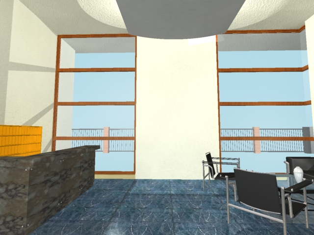

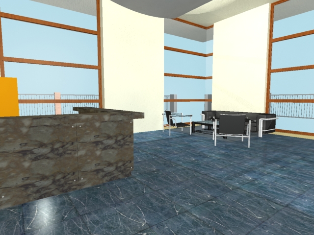

    Hola a todos, antes que todo, quiero decirles a todos los mentaladictos, que ya leí, e imprimí todo el hilo de Mental que se encuentra en esta pagina (gran ayuda el tutorial)ja, pero necesito urgente ayuda para iluminar un interior.
    No sé muy bien para qué sirve el FG, pero cuando lanzo un render sin este, sale relativamente bien, al activarlo, este se ilumina y quema casi todas las paredes.
    No logro que tenga buena definición el render(puede ser y lo más probable que sea por la forma en que estoy manejando los parámetros), y la iluminación me queda demasiado alta.
    Estoy utilizando una direct(múltipler=0,4), para el sol, y en cada ventana puse Mental Ray área omni (múltipler=0,3), además de las luces que se encuentran en la placa del techo que irradia luz hacia este.
    En la GI, los fotones se los baje a 1, y en los samples del FG los tengo en 100, además de los radios en 1000 y 500.
    Por favor cualquier ayuda será muy bienvenida, ya que poco se de este gran motor de render, y quiero aprender bien a utilizarlo.
    Otro problema es el material de los asientos(metálico), como crearlo? Gracias a todos los que me puedan ayudar.
    Utilizo max 7.

    Hola bestianimal (vaya nick). El Final Gather es similar en cuanto a conceptos al irradiance de Vray (no sé si estas familiarizado con el tema), en resumen podría decirse que es una técnica de cálculo para mejorar y completar la GI recolectando (después del trazado de fotones) la irradiance local de los rebotes completando el cálculo e interpolando entre los rebotes de los fotones teniendo como ventaja lograr un mejor resultado en menor tiempo (ya que interpola) y lo más importante es que cómo se basa en los fotones para interpolar sigue siendo físicamente correcta la iluminación. Buscando por internet puedes entender mucho mejor cómo funciona el proceso en si (el recorrido y el sentido de los rayos para el cálculo del FG versus los de los fotones) pero yo te digo lo básico y medular del concepto para que te hagas una idea.
    Ahora en cuanto a lo práctico en la escena es un poco difícil decirte algo porque (por ejemplo) los radios no sé si son 1000 y 500 que? Las unidades son importantes en todos los motores de render que calculan la iluminación por medio de cálculos previos ya que muchos parámetros van en relación a la escena y sus unidades.
    Para el asunto del material cromado todo creo que está en el entorno, el material bastaría con que fuera muy reflectivo y ya debería parecer cromado, para eso con Mental Ray puedes usar el material RayTrace de toda la vida o si prefieres en un material estándar pon en el mapa reflect un Shader metal (Lume), dentro de ese Shader puedes controlar las características de la reflexión (es cosa de toquetear los parámetros para que veas que hace cada cosa).
    Siento no poder ayudarte con nada concreto sobre la escena, pero falta más información, para partir sería bueno saber en qué unidades estas modelando, ver el mapa de fotones (fundamental un buen mapa de fotones, pese a ser la parte rápida del cálculoes la base para el Final Gather y a veces por ganar un par de segundos con un mapa de fotones pobre perdemos mucho tiempo aumentando los valores en el Final Gather que es lo más lento de calcular). Saludos.

    Hola bestianimal, lo del AO es opcional, la idea es iluminar usando fotones y usar el FG sólo para suavizar (radios grandes tal como dice al comienzo del hilo de Mental Ray que hay en este foro), luego como producto de esos parámetros el render queda sin mucha definición y podemos usar el AO para marcar los bordes y mejorar un poco el render, esto es rápido de hacer y era como personalmente lo hacía antes cuando aún no tenía muy claro lo del FG (de hecho, se lo leí aquí mismo a dumdum), después ya descubrí (justamente en el enlace te pasé un poco más arriba) como usar el FG y ya fui capaz de no recurrir al AO (el AO siempre va a tener grano cosa que no ayuda a la imagen) y tener una mejor iluminación en tiempos decentes (sin tanto retoque que al final termina falseando la imagen).
    Y sí, cuando hablaba de postproducción me refería a la edición fuera del programa 3d, si es una imagen fija algún editor de imágenes (Photoshop, por ejemplo) y si fuera video alguno de edición/composición de video (combustión, por ejemplo).
    Sobre la escena que tienes yo lo que le veo es que no se nota muy bien cual es la fuente de luz, yo marcaría más la entrada de luz por la ventana, tampoco veo rebotes ni sombras, una buena medida para setear tu iluminación (creo yo) es dejar toda tu escena con un material gris neutro para las pruebas de iluminación, al no haber reflexiones ni materiales el render será más rápido (ideal para pruebas) y los artefactos serán más evidentes. Para sobrescribir los materiales de toda la escena en la ventana del render (f10), pestaña preocesing hay una casilla llamada override material donde puedes poner un material que será usado para toda la escena, para volver a la normalidad simplemente desactiva esa casilla.
