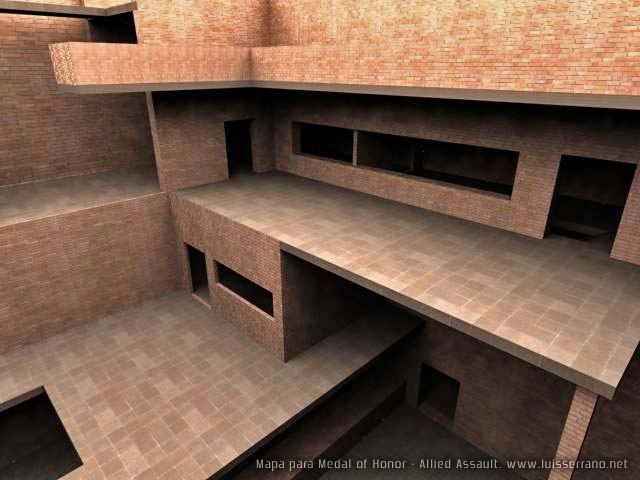

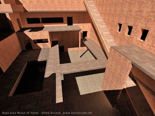

    Hola de nuevo. Llevo varios años jugando al conocido juego de ea, Medal of Honor, Allied Assault. Llegué a fundar mi propio clan de jugadores online, los que conozcan este mundo del moha, recordarán a lagman clan.
    Bueno, pues siempre he tenido mucho interés en diseñar un mapa para poder incluirlo en el juego, pero las herramientas para hacerlo, como el moha radiant, sinceramente, me resultaban super complicadas y terminé dejando el tema.
    Aun sigo jugando online con muchos amigos a este mismo juego y también conservo las ganas de hacer un mapa para poder jugarlo con mi compañeros de medal, pero sigo perdido y me gustaría encontrar una guía que me ayudase un poco.
    Comentaros también que tengo, por ejemplo, un mapa para el juego, diseñado en 3dsmax, pero tampoco sé si se puede exportar a los verdaderos programas que se encargan de hacer los mapas de medal.
    Alguien, esta enterado sobre el tema o puede echarme una mano? Gracias familia.

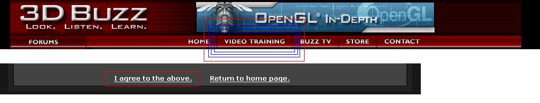

    Gracias concensus, oye por favor, déjame un enlace directo a esos videos tutoriales. 3dbuzz tiene mucho contenido y, aunque ya me he registrado, no consigo encontrar los tutoriales que me aconsejas.
    Si es cierto que puedo entrar en video training, pero a partir de ahí? Cuando pulso algún enlace de los disponibles, me sale siempre el mensaje:
    could not get login id.
    Y que conste que ya me registré, no sé qué pasa.
    Espero tú respuesta, mil gracias y un saludo.

    Creo que no es posible copiar y pegar el enlace porque hay que aceptar unas normas. Mira la imagen, creo que lo más difícil es encontrar video training.
    Edito: algunas veces también me da ese error. Intenta de nuevo, o si me dices que video quieres bajar podría veo si también tengo ese problema.
