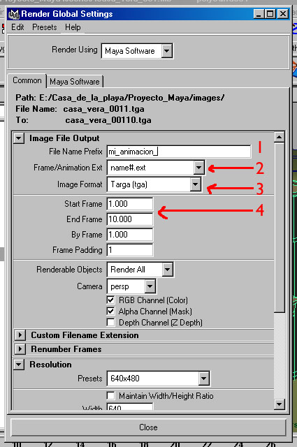

    Hola a todos. Estoy coqueteando con Maya, y hay algo de lo más simple, pero que me tiene frito. Como demonios se renderiza una secuencia de imágenes.
    Yo vengo del 3ds Max, y era tan fácil como decirle que te guardará el render en una secuencia de imágenes en el disco duro.
    Pero con el Maya no encuentro esa opción. He estado mirando en el tutorial, y pone algo de Batch render, pero me pierdo.
    Una ayuda por favor.
    Glidereando
    Jul 2005
    1,819
    Maya Renderizar secuencia imágenes
    Abres la pestaña de render global. Seleccionas la pestaña common.
    (1) pones el nombre común a todos los archivos de la secuencia de imágenes.
    (2) eliges como quieres que te los numere.
    (3) tipo de imagen en que quieres que te lo saque.
    (4) frames inicial y final de la animación.
    Después tienes más parámetros configurables, como resolución, cámara elegida, etc.
    Cierras y en modo de render, te vas al menú.
    Render > Batch render.
    Y así comienza a renderizar el tema.
    Como consejo, es mejor que, una vez hecho esto, cierres la escena y lo lances por línea de comando, para tener más memoria disponible, pero eso ya va a gusto del consimidor.

    Ah, gracias chaman. Asunto resuelto. Que torpe soy, supongo que, me costara adaptarme al cambio. Max-Maya.
